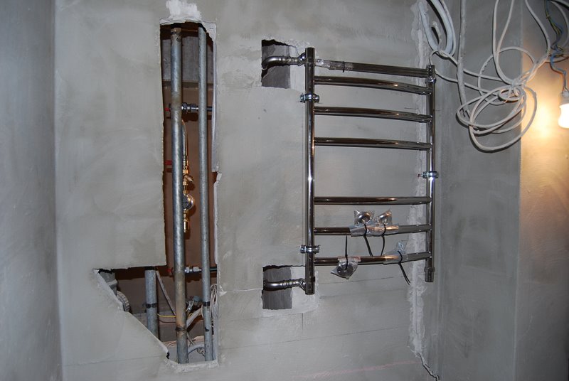

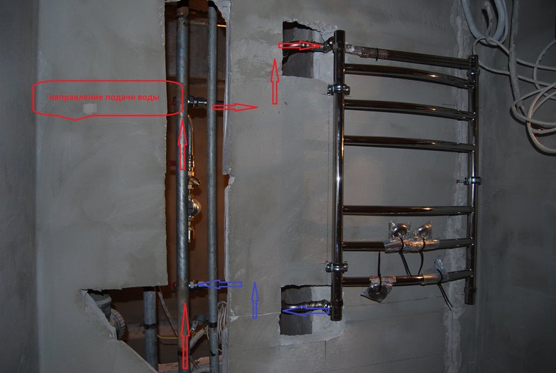

Подключение ПС. Для примера. Думаю будет интересно, тем , кто собирается подключаться от стояка с нижней подачей воды. Никаких "скрытых пресечений". Сварочные работы выполнял мастер svaga70:applause: Николай сильно сомневался в предложенном мной варианте. Зря он не поспорил на деньги:) ... работа выполнялась для roman-sp. Роман также считал, что греться ПС не будет, т.к до этого он консультировался с несколькими "специалистами". В итоге, не смотря на "всеобщее гидравлическое сопротивление" мне все же удалось осуществить единственно правильную схему подключения на данном объекте;) ПС имеет такую же температуру, как и стояк ГВС. Нижняя труба подводки немного холоднее, чем верхняя. Следовательно можно сделать вывод: вода заходит в полотенцесушитель через верхнюю трубу. Для эксперимента поставил самодельные прокладки с проходом мм10-греется тем не менее отлично. На 1 фото вредительство "местного" сантехника.

Судя по фотке, сужения стояка между верхним и нижним ответвлением на ПС нет?

двойное заужение, которое сделал местный сварщик было убрано. и стояк ГВС был возвращен в проектное положение (без перемычек)
з ы подача идет снизу - квартира на 2 этаже
