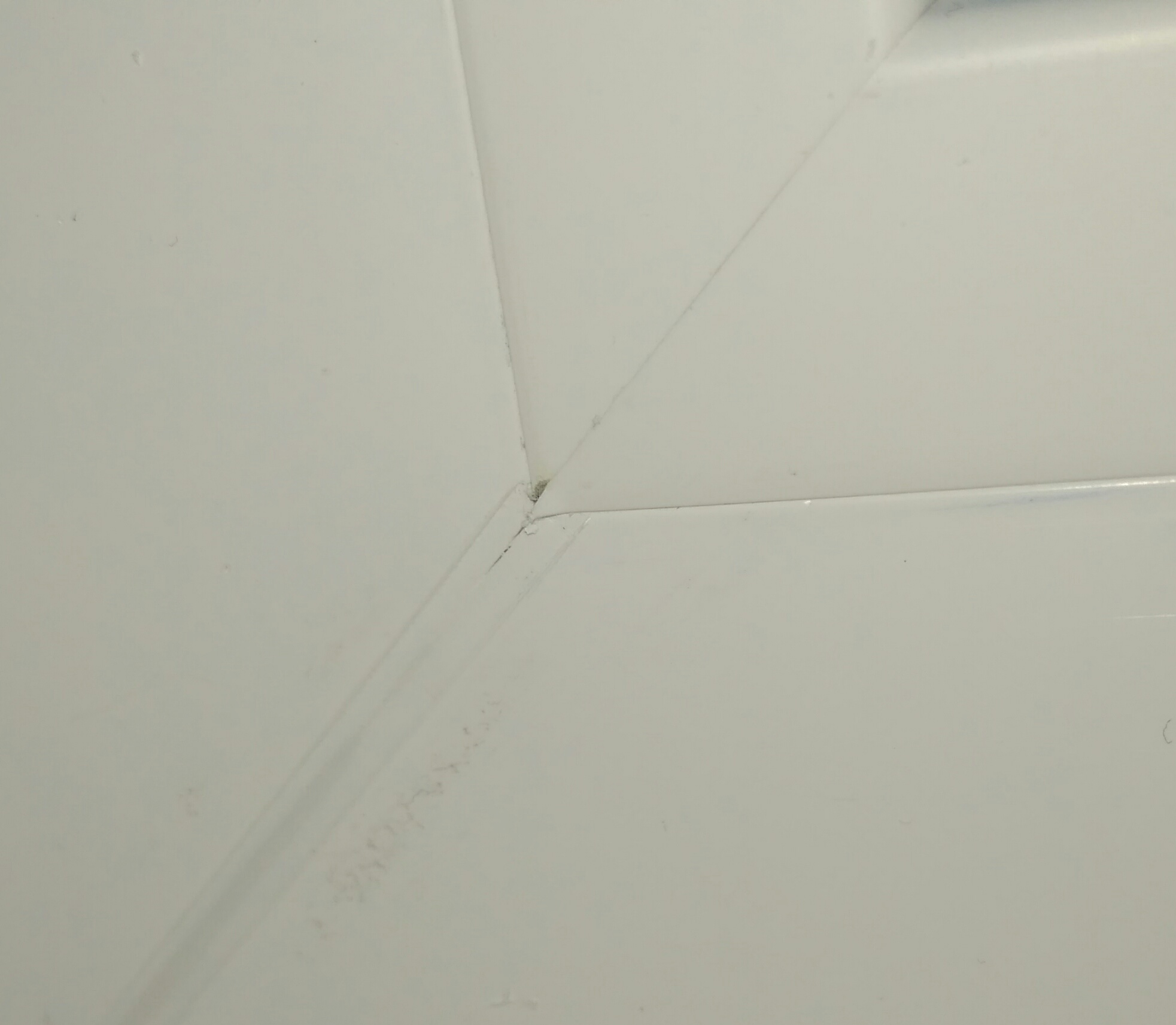

Добрый день! знающие люди, дайте совет, что с этим делать? Установили окно в панельном доме, уже потом заметил небольшую трещину в ПВХ профиле, в глухой части окна, прямо по шву, около 4-х мм.

Рама по гарантии под замену, или тонким свелом просверлить дырочку в самом конце трещины, что бы остановить дальнейшее расползание и трещину с отверстием заделать жидким пластиком Космофен.

kero, штапик больше размером. давно ставили?

dizelO, 4 дня назад. Позвонил в фирму, обещали прислать мастера ответственного за производство. На штапик то я внимания и не обратил, а и правда, размер то больше. Спасибо, предъявлю ещё и это. Пожалел уже, что заказал этот профиль (CITYLUX CLASSIC 58).

kero, замена рамы, тефлон ни фига не чистят на ножах, может разойтись со временем ибо при нормальной сварке трещина не на шве.

kero, накопилось всё в куче. профиль фуфло. неумение вымерять штапики. точней наверное проблема с геометрией .вызывайте.
