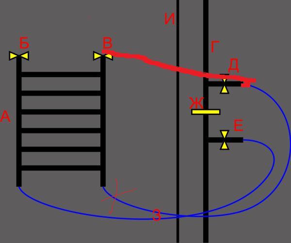

masters написал : 2AndrI если чем и забито , то эт холодной водой. она, как почти всем известно, тяжелее горячей.
Разность плотностей холодной и горячей воды очень небольшая (это не газ!). Очень похоже что есть механическое препятствие - резинка сбилась, кусок льна, окалина от сварки или что-то в самом ПС.
master.msk
master.msk
master.msk
Регистрация: 20.11.2008
Сообщений: 17432
11.12.2009 в 10:15:20
2AndrI разница есть. ее достаточно для нормальной циркуляции. на схеме выше собраны все отрицательные факторы
  1. "прогиб" нижней трубы. препятствует движению воды в стояк.уклон не в сторону стояка.
  2. недостаточный диаметр подводки этого достаточно. есть там засор трубы или нет уже не важно) чем "заставлять" воду двигаться , проще создать условия для естественного теплообмена?
    Вариант диагонального подключения:
  3. труба от верхнего отвода к верхней точке подключения пс. уклон в сторону стояка.
  4. труба от нижнего отвода к нижней точке подключения пс. уклон в сторону стояка. Вариант нижнего подключения:
  5. труба от верхнего отвода не выше точки подключения пс.
  6. труба от нижнего отвода не важно как, главное ровно), что важно при любом варианте Диаметр подводки не менее 16мм(внутренний).

masters написал : странно это вы все говорите
да я это к тому ччто при спуске с маевских пс должен был нагрется хотя бы его уол тот что на подаче а тут такая инфа что он вообще мёртвый

NNN написал : У меня стояк как раз 32, байпаса нет, тем более с сужением, ПС лесенка. Греет. Ставил я.
А у меня как раз не пошло без заужения, благо сразу тройники стояли, заменили их на узкие и пошло все ... огонь

А что будет, если я подключу второй отвод полотенцесушителя ко второму стояку? Разве батареи центрального отопления подключены не таким образом? И с ними не возникает таких странных проблем, как "холодная вода не даёт течь горячей", "радиатор расположен слишком низко" и так далее.

сансэй написал : да я это к тому ччто при спуске с маевских пс должен был нагрется хотя бы его уол тот что на подаче а тут такая инфа что он вообще мёртвый
Нет тут такой информации. Если пускаешь воду через Маевского п/с нагревается.
Кроме того, я проверил пуск воды через шланги под напором -- всё течёт, нигде ничего не забито.

Dims написал : А что будет, если я подключу второй отвод полотенцесушителя ко второму стояку?
заработает, особенно если подключение сделать ниже но кто то здесь писал что так нельзя

подача у вас судя по всему нижняя при таком раскладе можно попробывать обратку подключить к верху пс попробуйте гибким шлангом только чтобы он висел без прогиба вниз

сансэй написал : подача у вас судя по всему нижняя
какая разница откуда подача? греть не будет. заливаться в пс все равно будет сверху. холодная вода будет стоять в изгибе нижней трубы.
