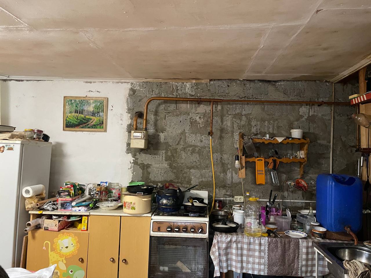

Грэй, Благодарю за ответ! Покраска прямо по штукатурке, без шпатлевания, задумана по нескольким причинам. Проверить идею, подсмотренную у блогера, ну ...
Что-то растерялась, не имела дела со шлакоблоком. Помогите пожалуйста разобраться, какая последовательность в отделке. Хочу подготовить стену для кухо...
Я бы чистила скребком matrix, продается в строй гипермаркетах. Почаще менять лезвия, подходят для обычного канц ножа. Этим скребком мне удалось снять ...
