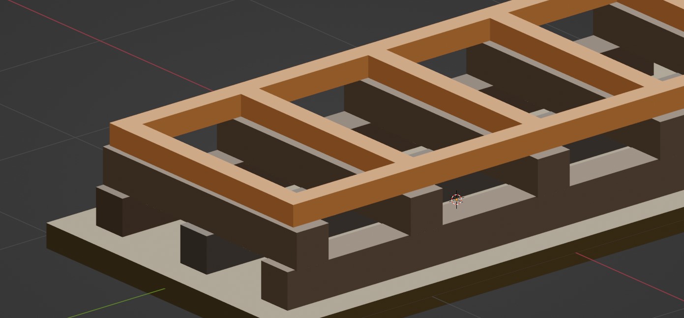

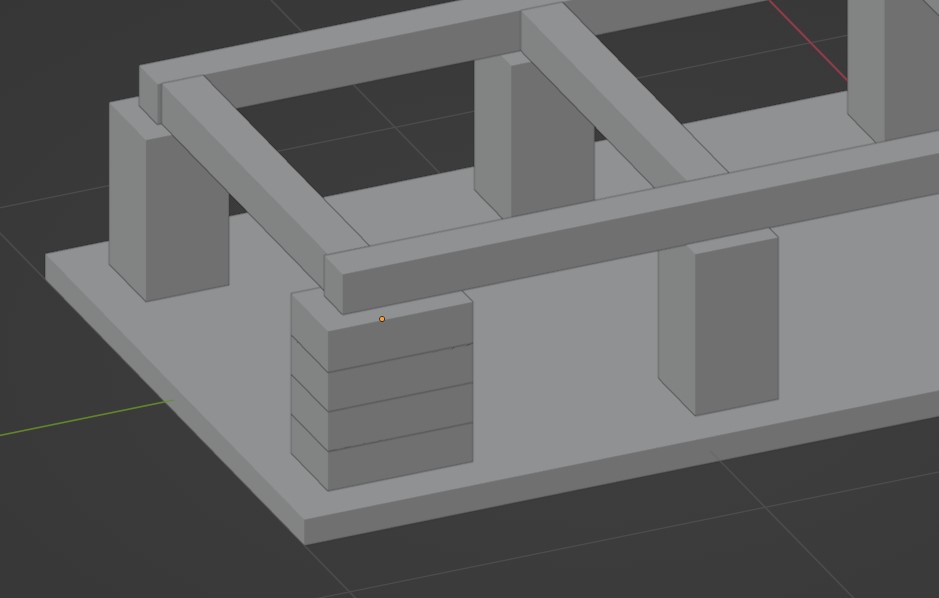

NeznaikaNaZemle ответил в теме:
Как сделать пол на балконе в хрущёвке
BV, Стяжку удалили когда балкон ставили. Я щели сверху заделал. Фото снизу позже смогу прислать.
04.10.2025 в 09:55
BV, дом 60 годов, плита снизу немного осыпалась, не критично. Если есть вариант не сверлить её, я бы выбрал его
04.10.2025 в 09:16
BV, Не думал о таком варианте, казалось что может развалиться)
04.10.2025 в 09:05
n-p-n, Получается что можно скрепить между собой конструкцию из бруса и просто положить на пол? Можно наверно пеной строительной пропенить некоторые м...
04.10.2025 в 08:57
Всем привет.У меня есть балкон, он застеклённый, но пола нет(бетон только). Плита под углом на уличную сторону.Высота от пола до порога примерно 27 см...
04.10.2025 в 08:14
