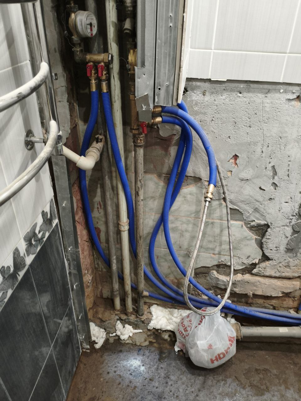

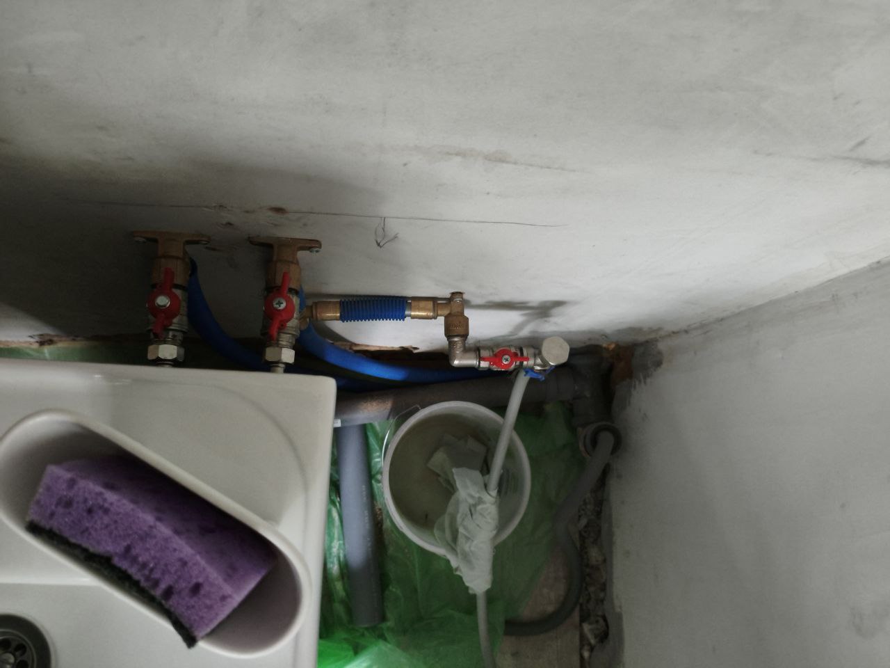

Напишу в чужой теме, так получилось, что после демонтажа душа выяснилось, что есть протечка, https://mastergrad.com/forums/t326880-zamena-razvodki-kukhnya-vanna/?p=7322761#post7322761 даже тему создал, так как по большей части не было предложений, то решил прозвонить мастеров из соответствующих тем, это дало результат. За 50 тыс. согласился https://mastergrad.com/forums/master-predlagaet-uslugi/moskva/t249128-otdelka-kvartir-vanna-pod-klyuch-master-na-chas/ ramin , цена устроила, мастер подъехал 17.09, спросил, какие трубы ставить, сказал какие удобно, покупку материала он взял на себя, договорились, что начнет 22.09. Начал он 23.09 в 15-00, упустил момент потому, что больше месяца в пыли и ремонте и не контролировал мастера, дополнительно проговорил с ним, что можно оставить инсталляцию, поэтому он согласился за доп. деньги обшить и положить плитку на нее. Канализацию он не до собрал(сделал два слива в ванной и просто вывел трубу на кухню) и не закрепил, сказав, что выходы можно и самому поставить и вообще вы ее потом все равно закроете. Течь, кстати, была от того, что была изменен чугунный выход и трубы просто шаталась в нем. 25.09 мастер закончил работы, я расплатился. После дополнительного вскрытия пола и проверки работы уже после ремонта оказалась, что пластиковая труба посаженная raminом на эпаксидку в чугунное соединение имеет люфт и нужно или менять чугунную трубу или отказываться от инсталляции, так как при любом засоре вода так же бы текла. Разобрал инсталляцию и короб, photo_2025-09-06_11-02-27photo_2025-09-06_11-02-33photo_2025-09-06_11-02-37почему выбрана гофра, а не утеплитель и коллектор не хотя бы типо raf, вопросы к мастеру. По факту с этим смирился, хотя не понятно, как сейчас обшивать стояк с такими стоящими трубами и нагромождениями. Но заставил написать это сообщение случай, что соединение потекло и на просьбу приехать и исправить, мастер сказал, что это вы сами виноваты и ничего он исправлять не будет. Соединение капает достаточно медленно и заметил только, когда убрал песок и залил пол. Рамин, конечно возразил, что все проверил, но он так же не замечал достаточно хорошее подтекание в первый день установки, когда подвинул соединение и потекло ниже счетчика. Считаю, ли что я повел себя глупо, да, но сильно уж поверил, что человек имея как минимум 9 лет на сайте сделает работы, которую не придется переделывать.

alaptev написал 06.09.2025 в 11:17
Так бывает, когда работа и материалы зашиты в общую сумму. Даже бэу могут поставить "ачётакова".
Мастер занимался чем угодно кроме квартирных ремонтов. Эпоксидка в них вообще нигде не нужна.
Сделал как смог, как научился за
9 лет на сайте

Ниче непонятно. Заказчик проспал всю работу, оплатил не глядя, и спустя год решил докопаться до всего когда что-то закапало.

strider1978 написал 06.09.2025 в 20:53
Так бывает, когда работа и материалы зашиты в общую сумму. Даже бэу могут поставить .....
материалы оплачены отдельно.
Dmitry47 написал 06.09.2025 в 22:33
Ниче непонятно. Заказчик проспал всю работу, оплатил не глядя, и спустя год решил докопаться до всего .....
Бардак был скрыт инсталяцией, просто ее пришлось убрать в связи с тем, что мастер не смог нормально исправить слив. По сути был не ремонт, а поиск быстро мастера, который исправит протекчку. Вроде неделя прошла, откуда год? Если бы сделал нормально слив, то не пришлось бы убирать инсталяцию и может даже течь не увидел и был бы наверное доволен, как слон.

alaptev, вы август с сентябрем перепутали в сообщении? Гофра или утеплитель не, важно, в данном случае, подводку вы не утеплите, все равно остынет/нагреется. Есть, даже больше, некоторая необходимость в защите от повреждений в металлокаркасе из профиля, т.е в более прочной горфре, и не стоит даже думать по этому поводу. "Необходимость" изоляции полиэтиленовых труб подводки к потребителям, именно утеплителем, сильно преувеличена блогерами -"сантехниками". У вас куча других проблем, стояки с резьбами, без доступа. Краны, и прочее, аварийное и плохоступное. Надо делать капитально. Либо, не зашивать, с максимальным доступом. А, в жилой квартире, даже "за 50К за 2дня", это не реально. В т.ч и поэтому, мало кто возьмется, из тех кто, действительно мог бы это сделать. Делайте попроще, возможно без инсталляций. И еще, манжета в канализации, дороже "коллекторов фар", вы в этом убедились, не повторяйте ошибок.
