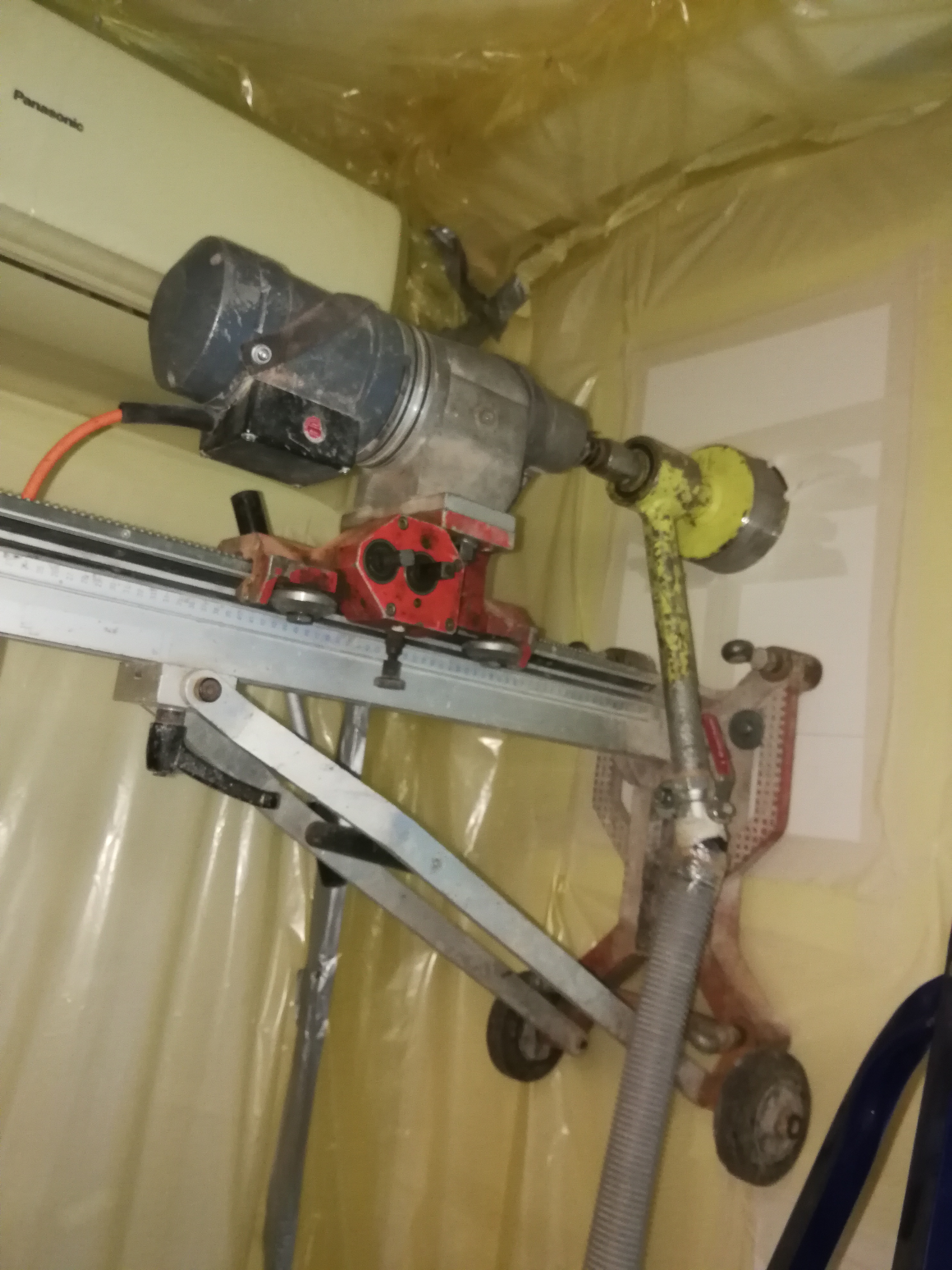

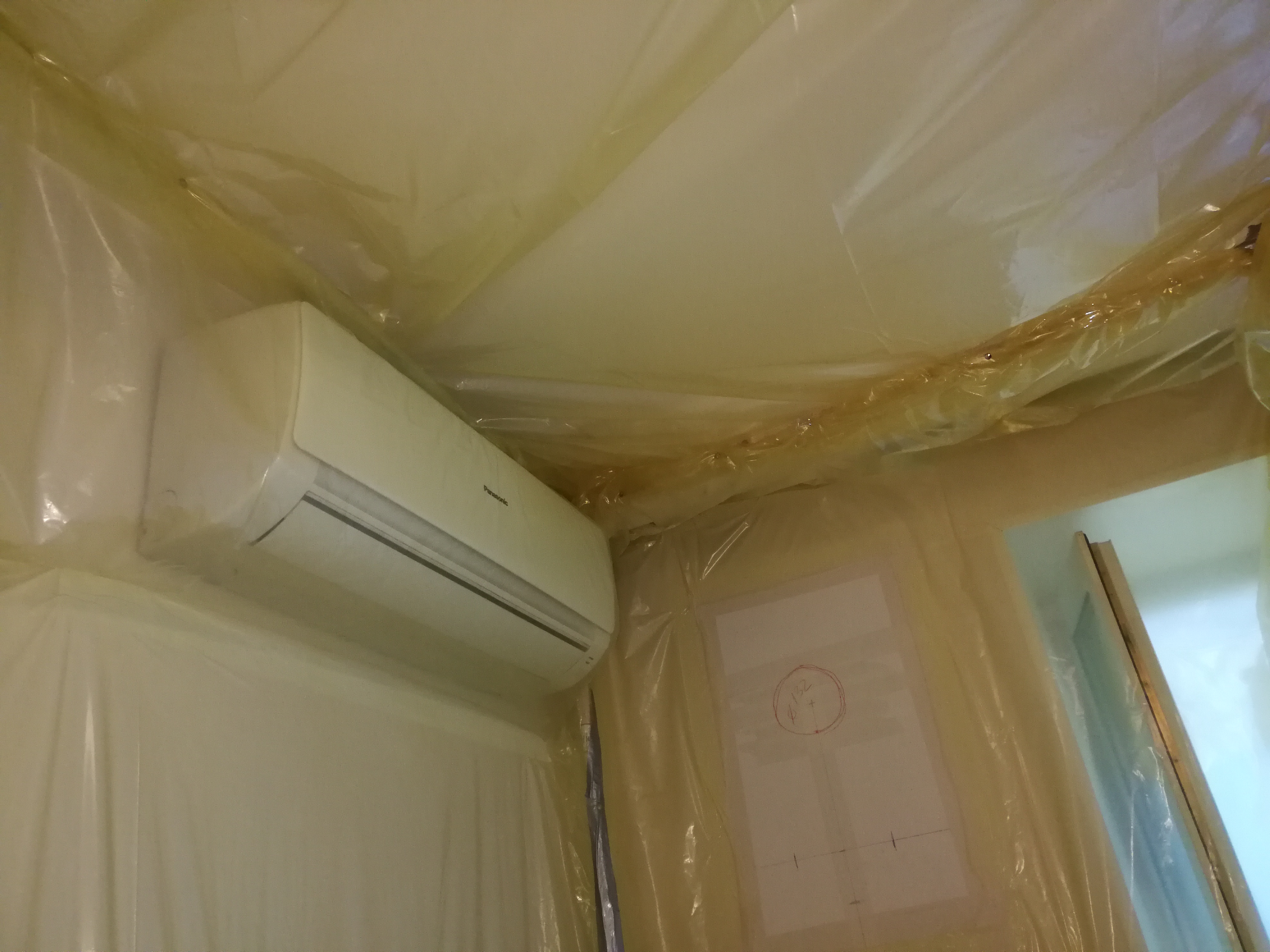

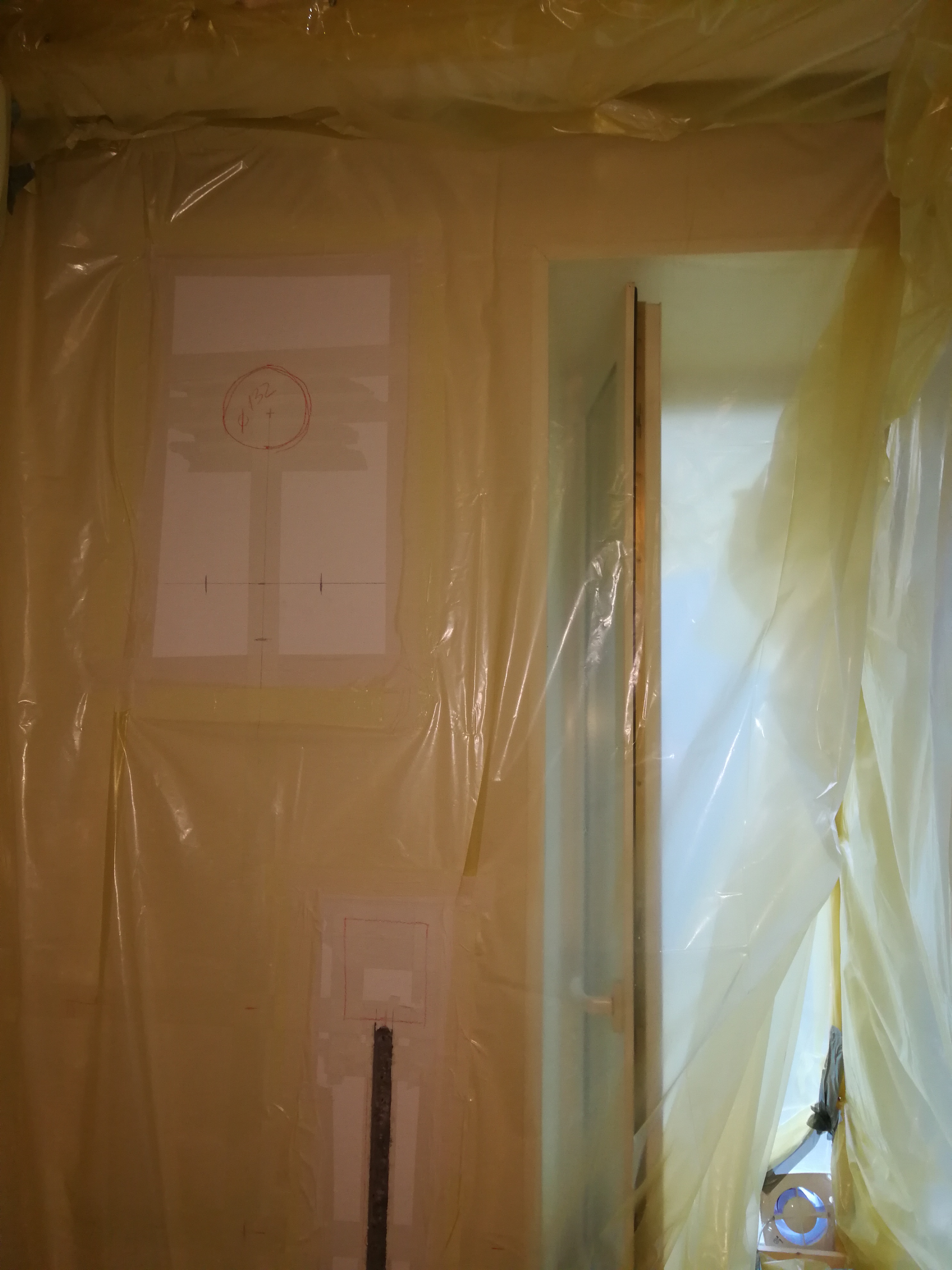

Одному человеку из Москвы делали ремонт ванной комнаты и загадили всю остальную квартиру,красная пыль была кругом.Сейчас потребовалось поставить вент. установку В-СТАТ-ФКО,и он с перепугу создал ну просто супер идеальные условия для бурильщика.Комната в комнате,вся в пленке да еще вентилятор на выдув пыли на улицу.Однако вызвали меня и все это не пригодилось.Стена толщиной около 70см из красного кирпича была пробурена методом сухого бурения,с мощным пылесосом HILTI VC60-U и вся пыль осталась в нем.

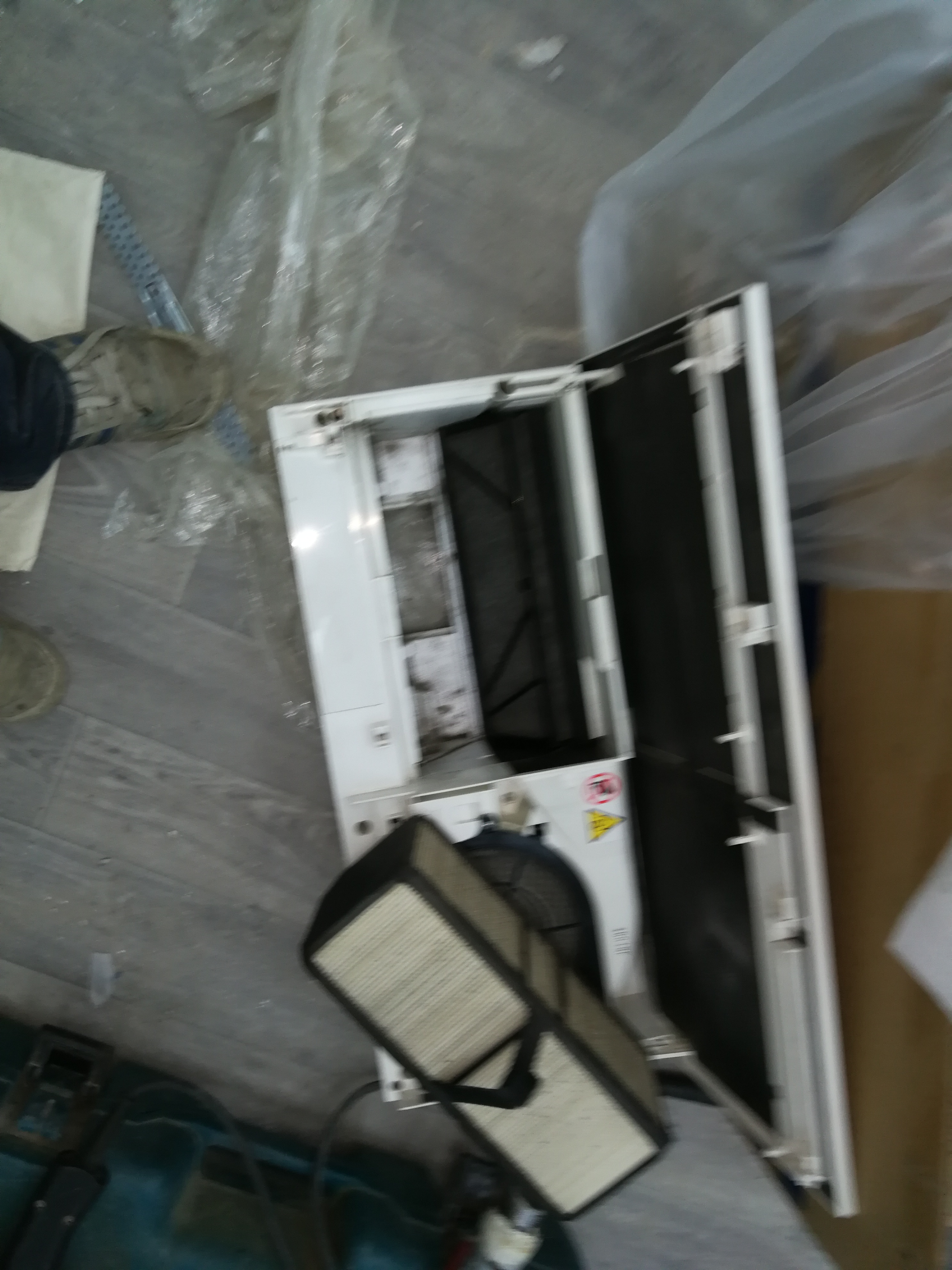

При установке рекуператоров,хозяевам нужно помнить,что их,как и кондиционеры нужно чистить от пыли и грязи иначе они просто напрочь забиваются и перестают работать.На фото ниже рекуператор Mitsubishi Electric Lossney VL 100,поставленный в зубную клинику около 10 лет назад,ни разу не чистился,только работал.Фильтр G3 перед рекуператором за это время стал просто черным,однако сам рекуператор,(по крайнем мере на внешний вид),не разрушился,хотя заявленный, гарантированный срок службы у него 8 лет.Мойка чистка,продувка и все опять заработало.

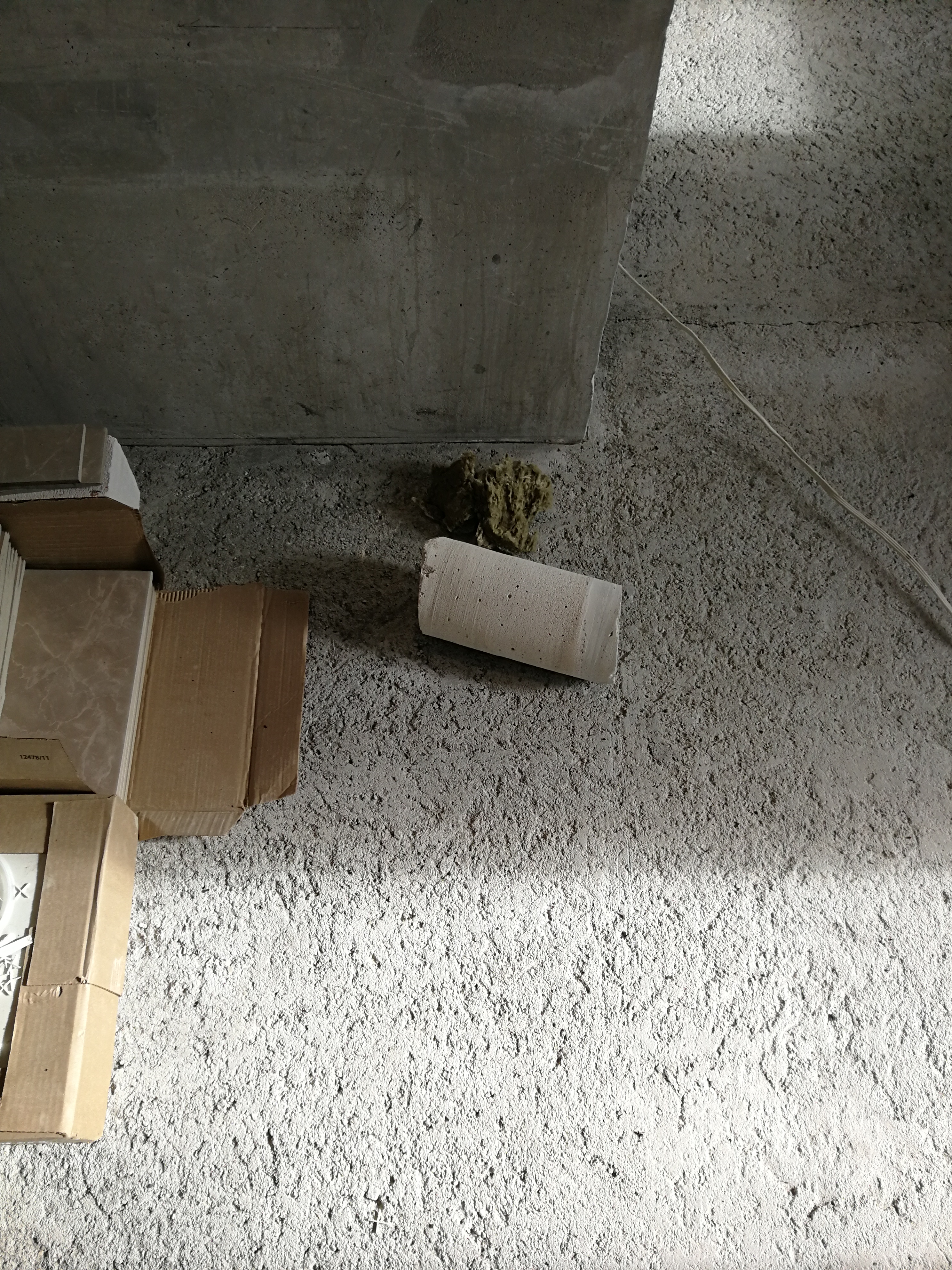

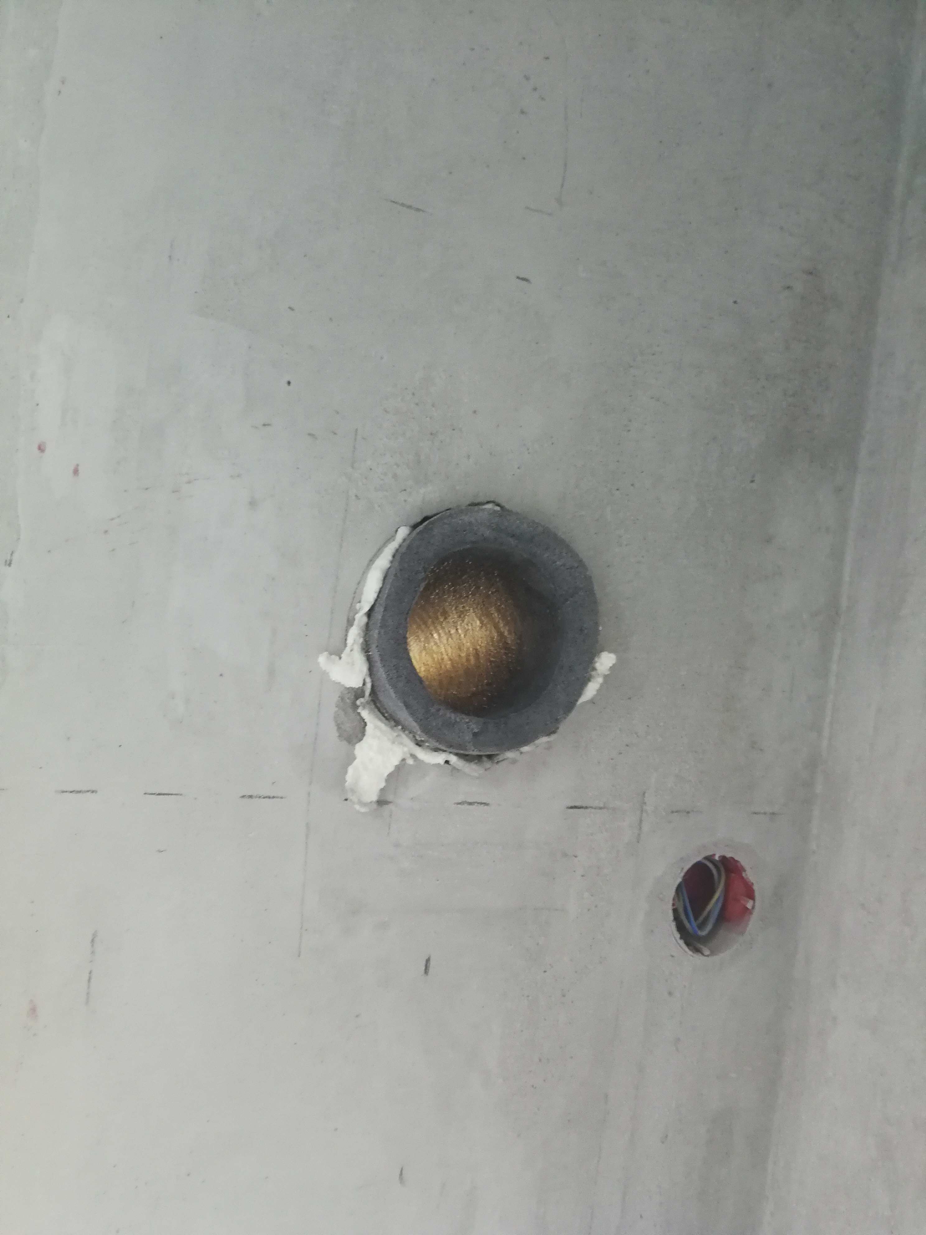

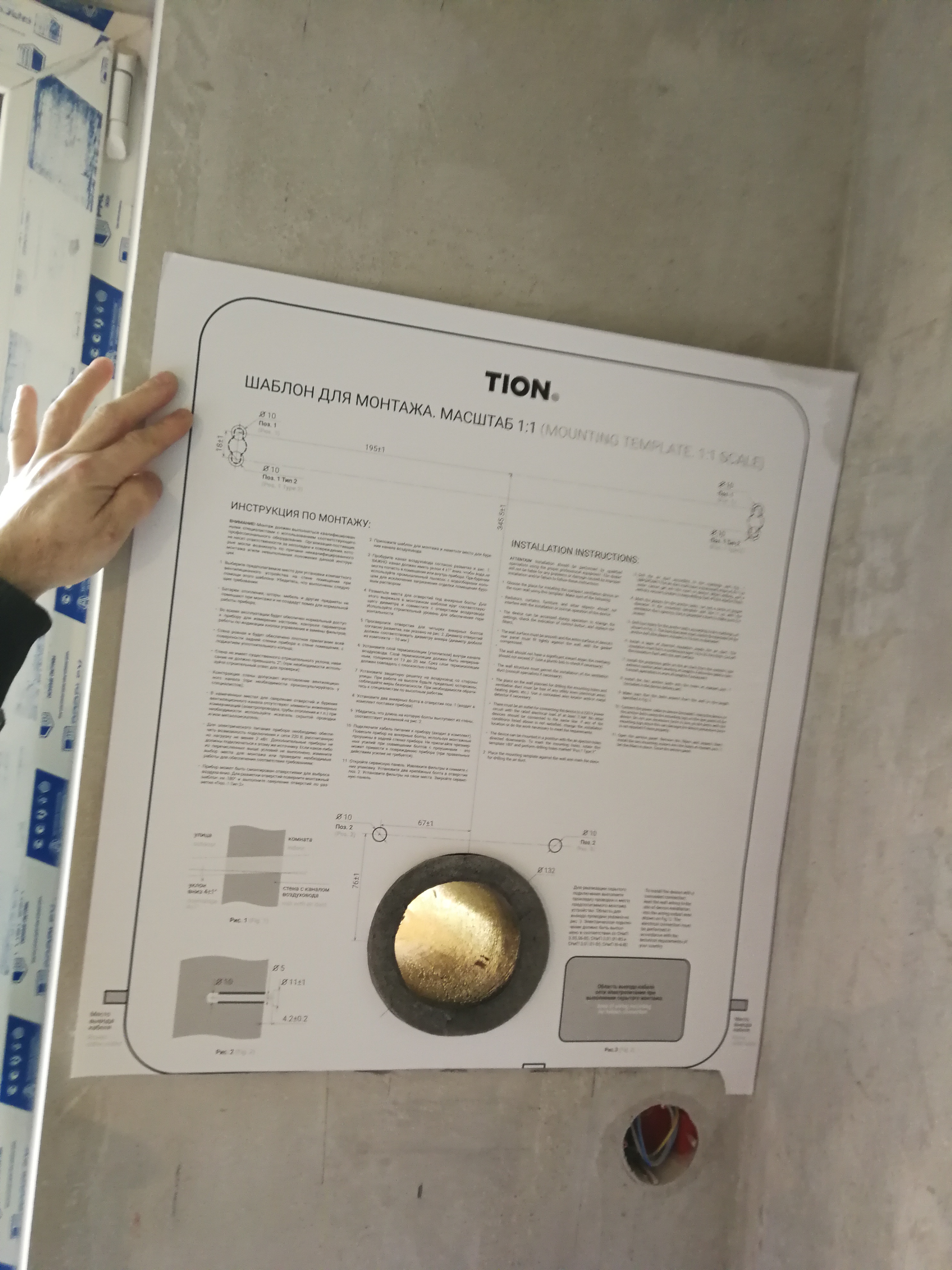

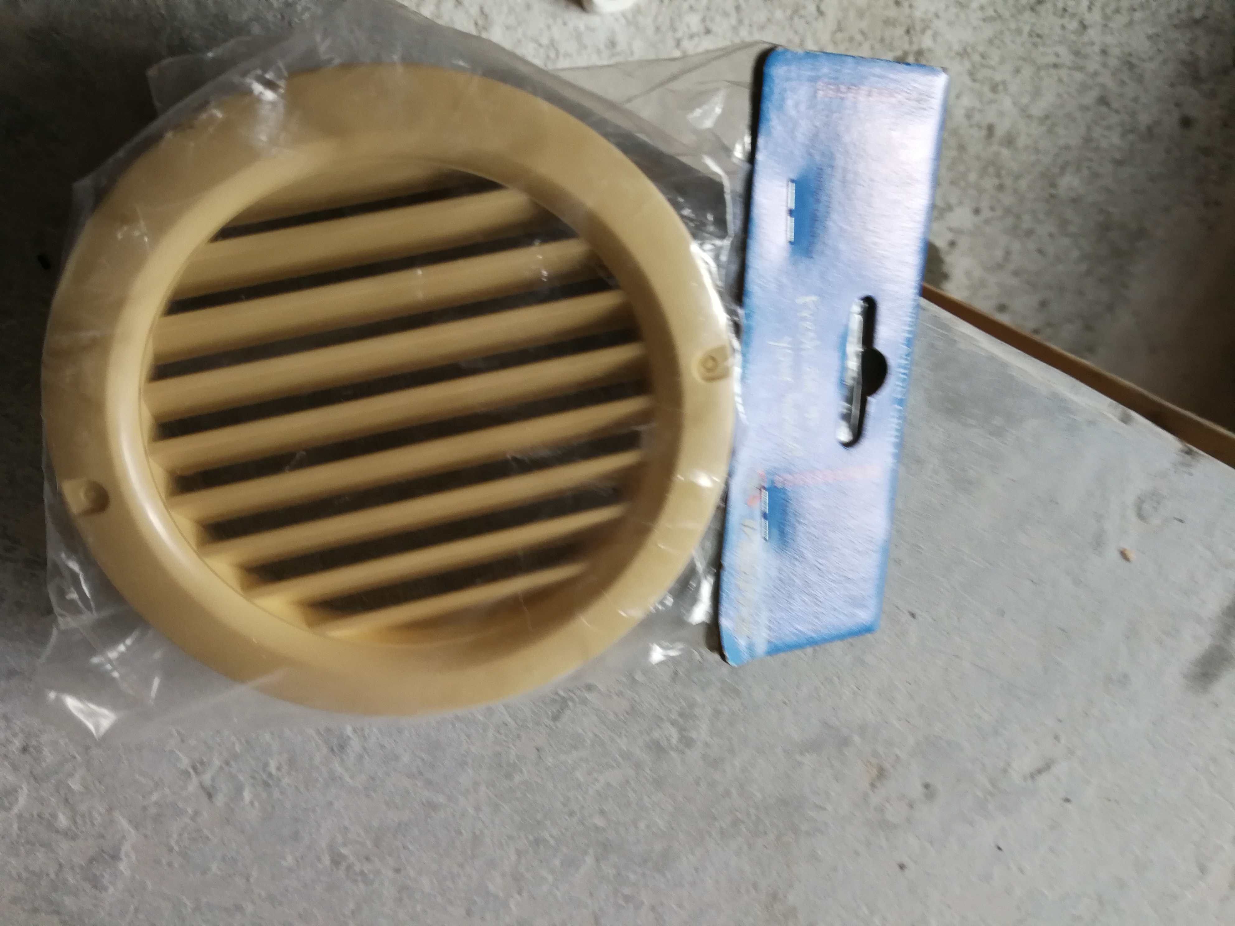

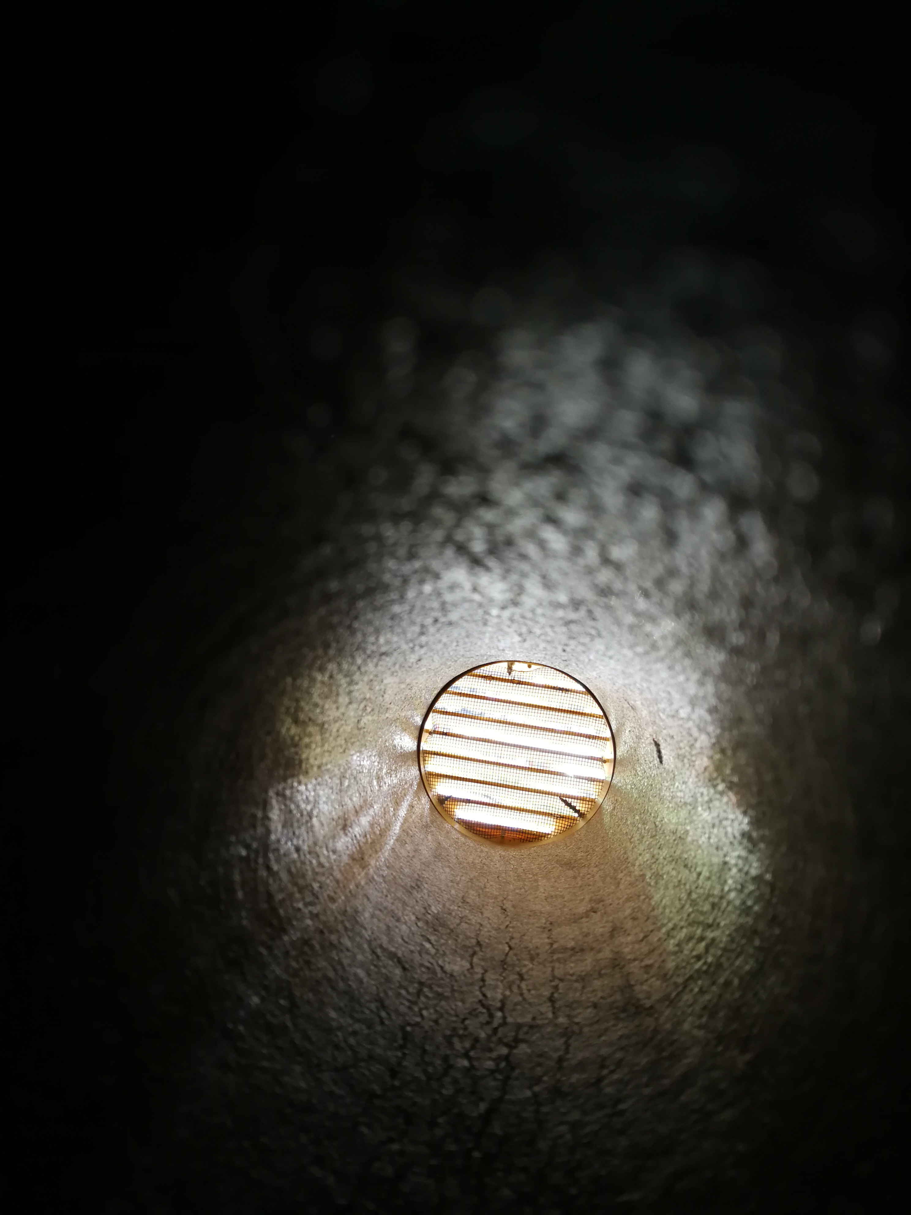

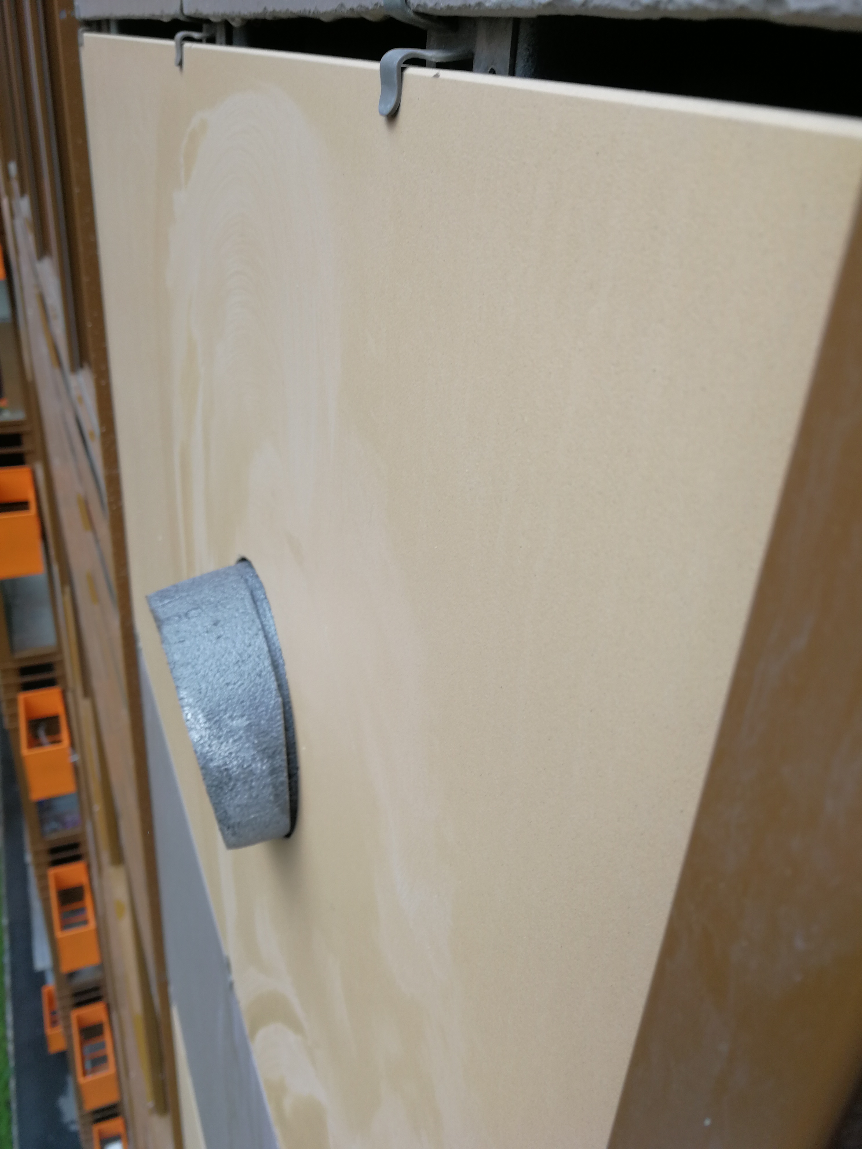

Новостройка.Одинцово,попросили пробурить отверстие под Тион 3S.Материал стены-пеноблок,стекловата,вент фасад из керамогранита.Удалось пробурить не разбирая вентфасад.Потом поставил специальную,родную,утепленную трубу и решетку купил в цвет фасада.Когда высохнет пена,излишек трубы срезается,доделывается ремонт и ставится установка.Снаружи,щель по периметру решетки замазывается цветным силиконом(в идеале),или прозрачным.(забыл сделать фото,руки в силиконе были).

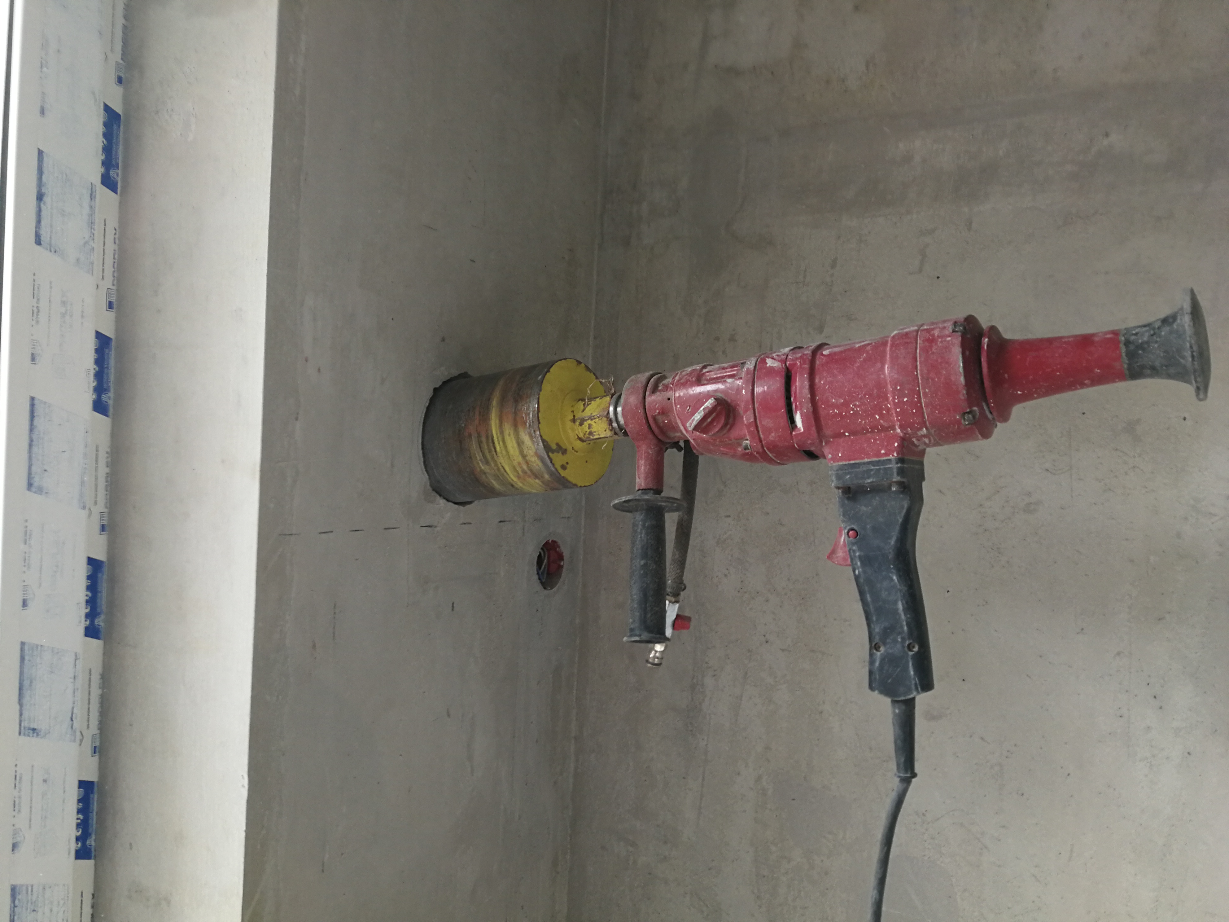

Центр Москвы,квартира в стадии капитального ремонта.Садово-черногрязская улица,автодорога в 10 полос,постоянные пробки и сумасшедший шум пыль и гарь идут от этой дороги.Окна открывать просто невозможно.Кондиционер понижает температуру,приточка с фильтрами очищает воздух,здесь стоит Тольятинская MiniboxHome-200.Это полная копия местной В-стат-Фко,но эта копия дешевле и лучше оригинала,тем более что в стат фко сняли с производства. Стена-рыхлый красный кирпич толщиной 70см,закрепится изнутри не удалось,пришлось ставить шпильку насквозь.Водой пользоваться нельзя-испачкаешь крашеный фасад,было применено сухое алмазное бурение.
