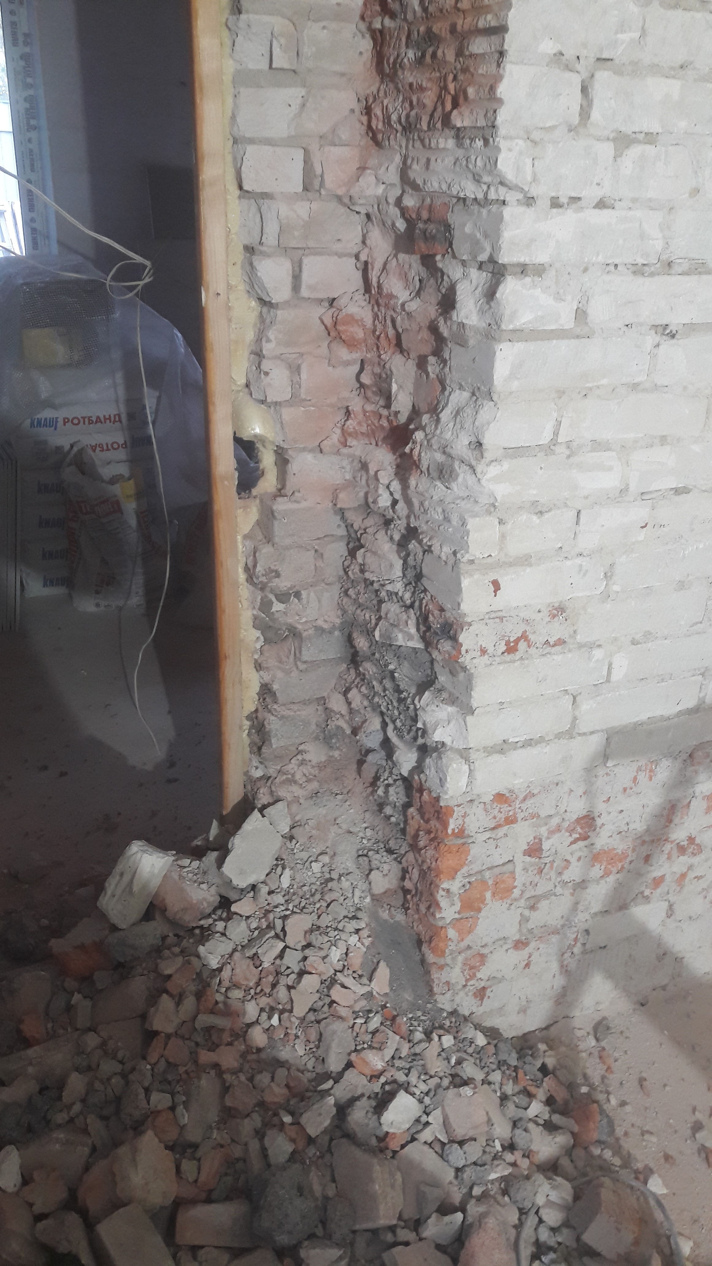

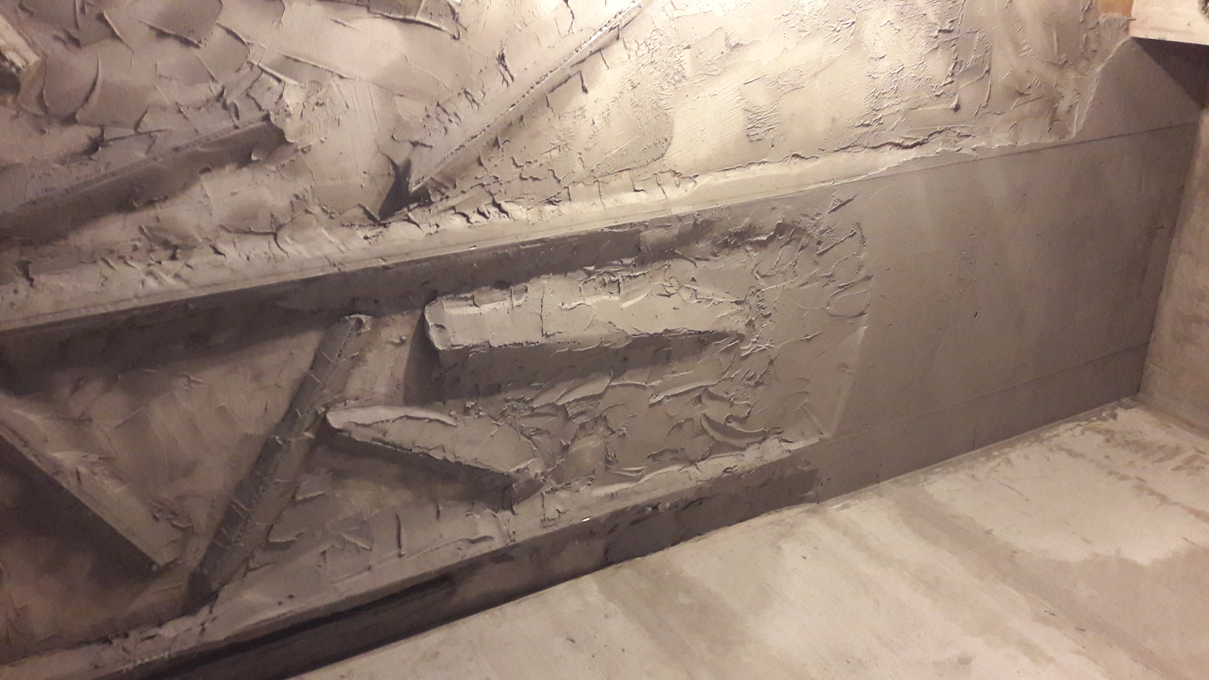

В продолжениимоей ветки, хочу представить ещё один отчёт с совсем недавно выполненного объекта.

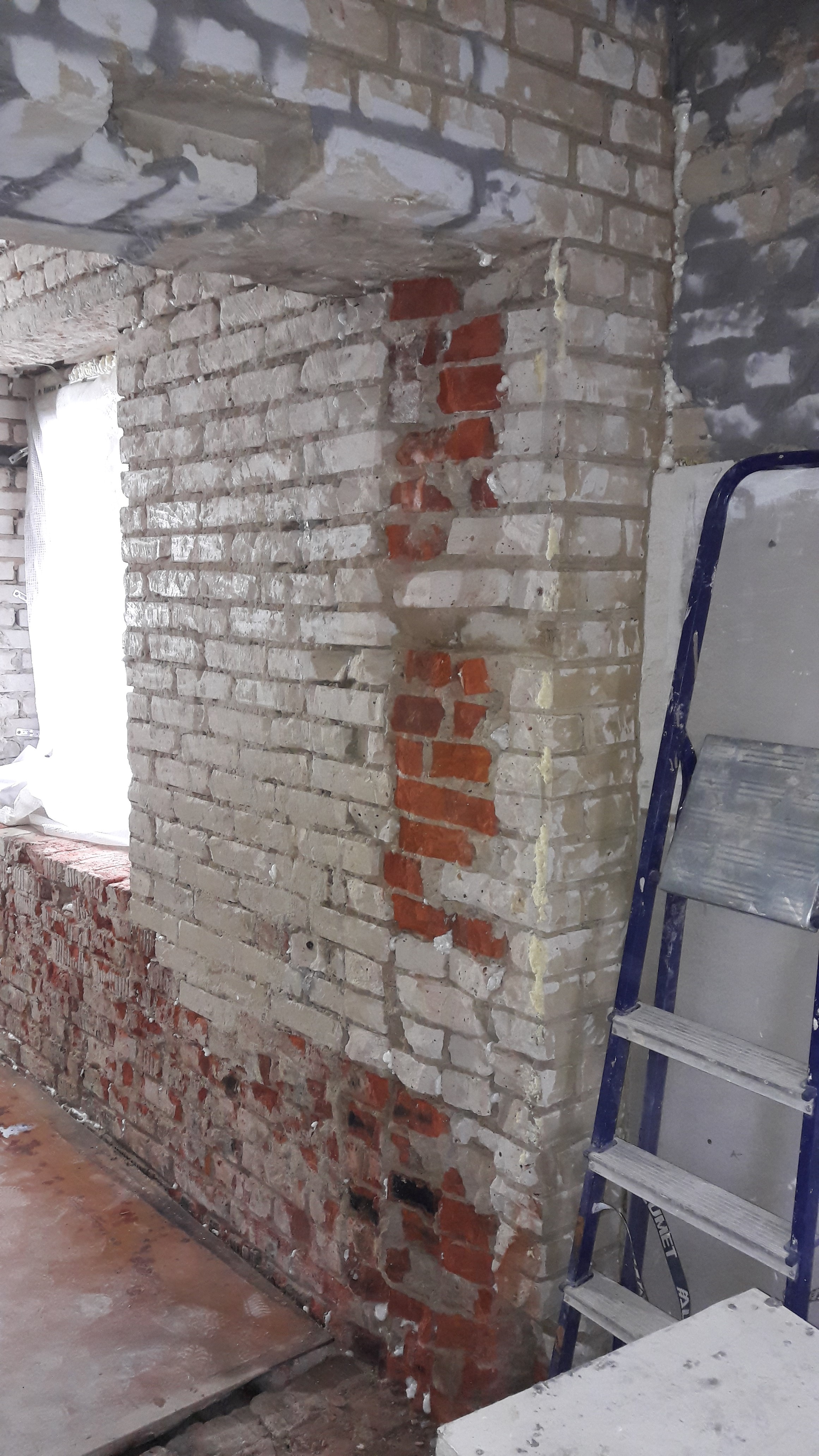

Объект - чатный кирпичный дом в Мск построенный более 60 лет назад...... (да, такие в Мск ещё есть).

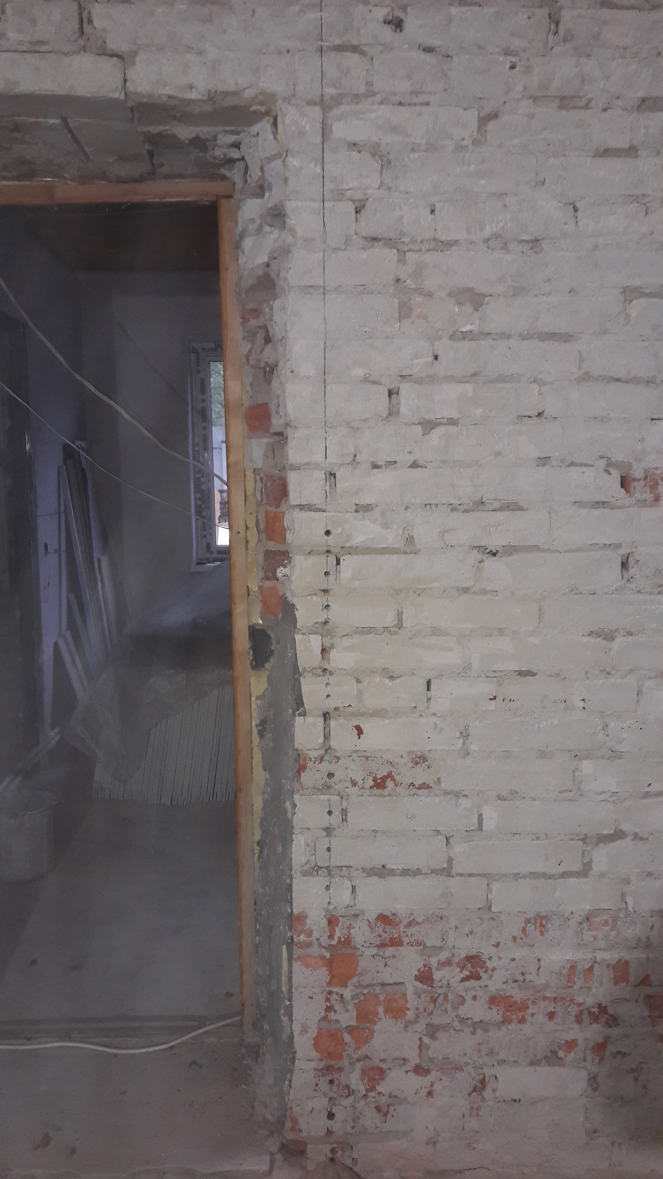

Объём работ: демонтаж старого цементногоо штукатурного покрытия на стенах и потолке, расширение дверного межкомнатного проёма выполненного кирпичной кладкой (толщина стены 51 см ), штукатурные работы по стенам.
На первой фото дверной проём до выполнения работ по его расширению.Работы по демонтажу старой цементной штукатурки уже выполнены.
Работы по расширению (на фото выше)

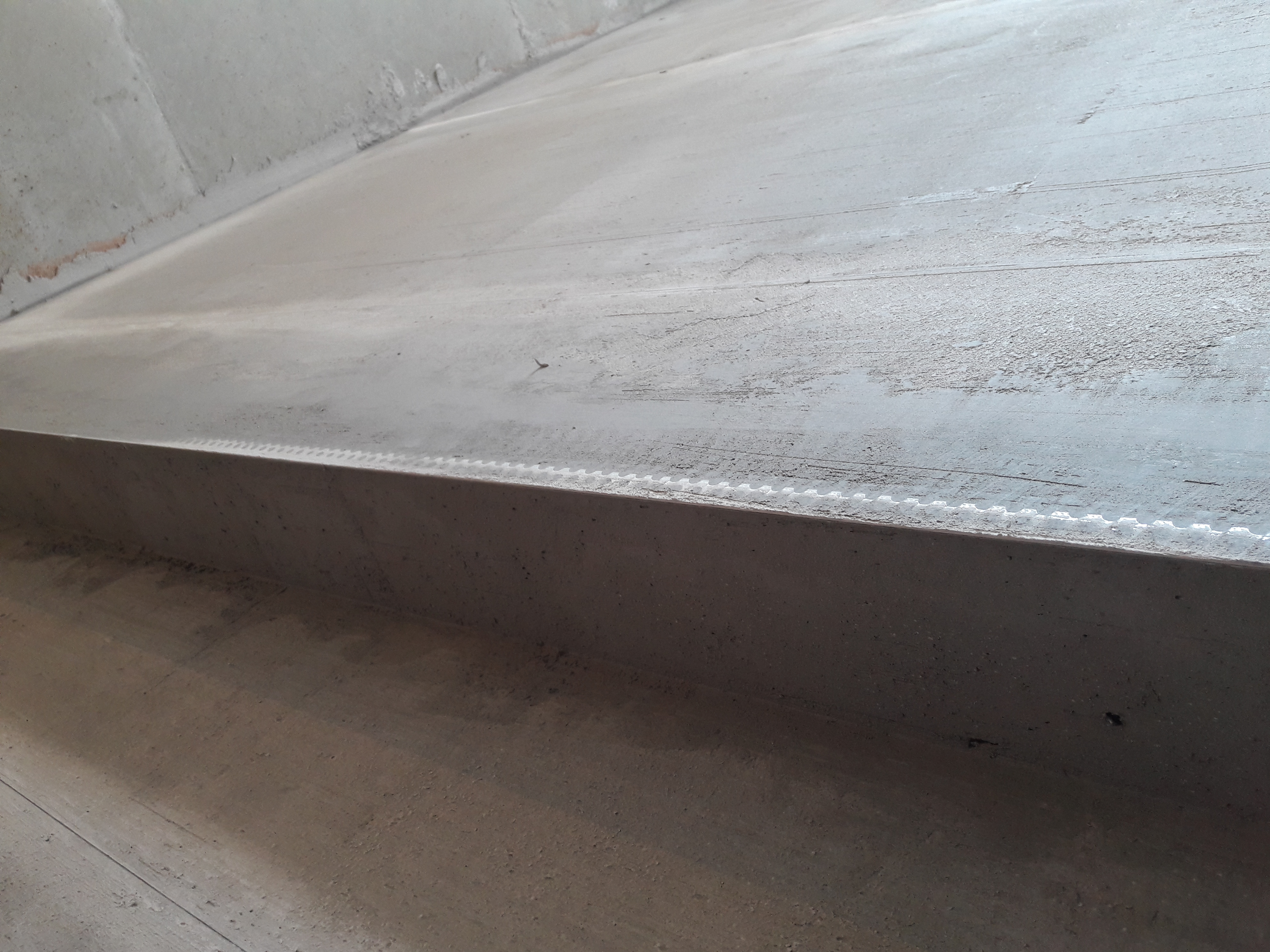

на этих фото видно, что работы по расширению завершены. Стены обеспылены, и прогрунтованы. Подготовка к выравниванию.(глянцевый эффект на фото - следствие нанесения грунта и его высыхания)

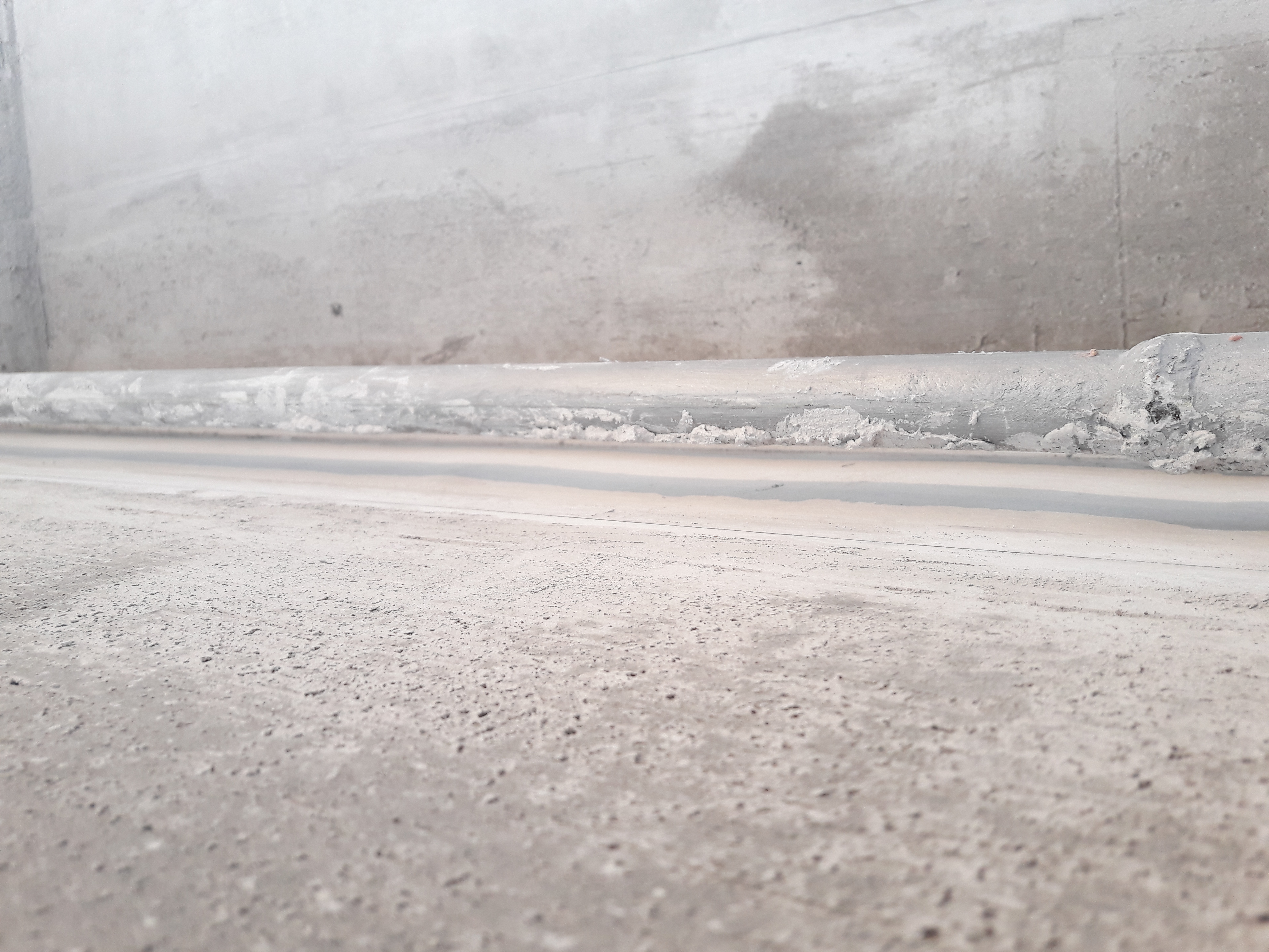

Перед тем как приступить к нанесению штукатурки необходимо было заделать открывшиеся после демонтажных работ выбоины и пустоты (отсутствие старого кладочного слоя между кирпичей, вылетевшего видимо в процессе демонтажа). Очень глубокие отверстия запенивались (порой было даже не понятну, а куда там уходит столько пены??? ). Относительно небольшие пустоты, перед выравниванием, предварительно заделывались штукатурным раствором.

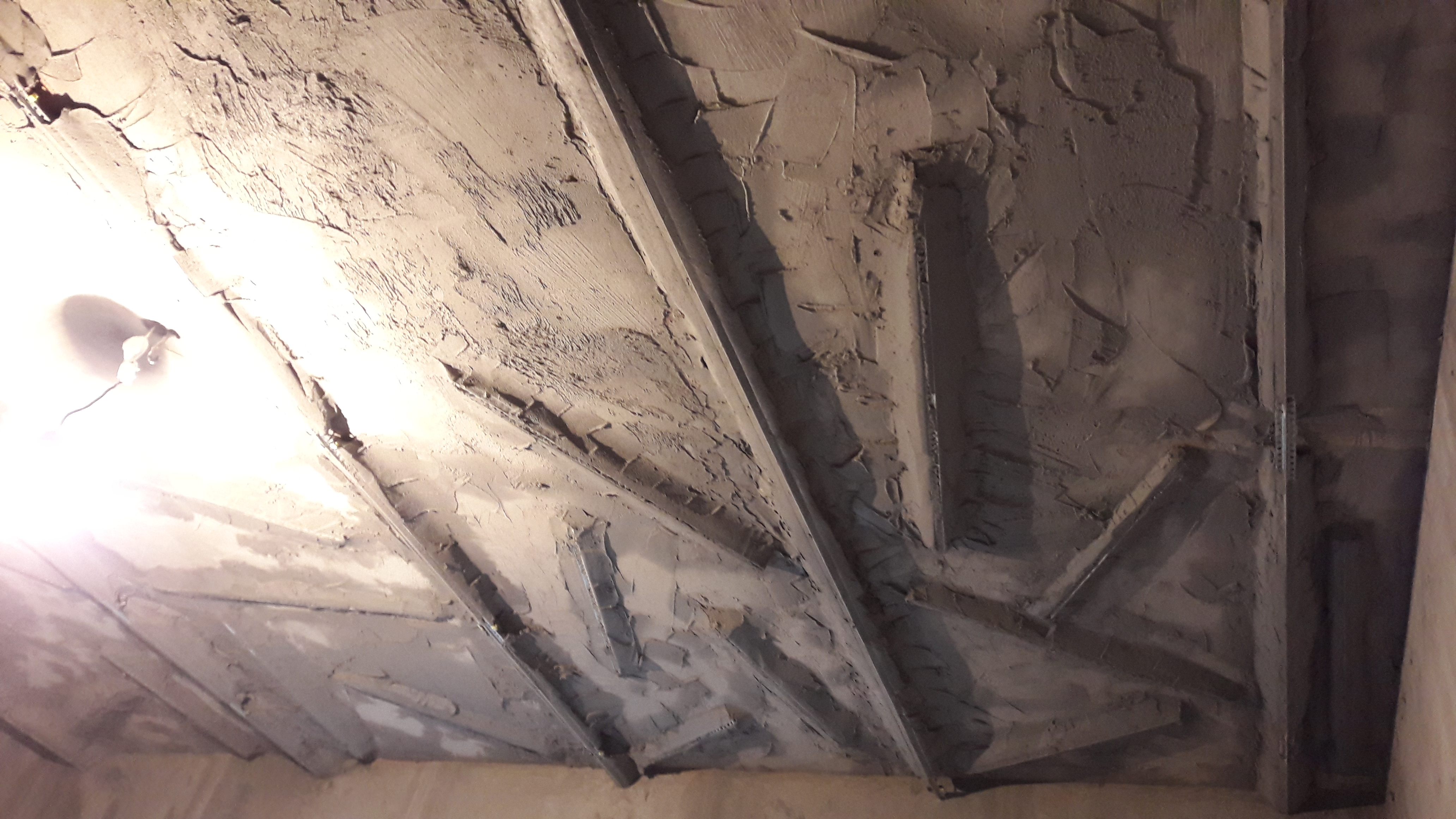

Вот такие потолки, после демонтажа старого выравнивающего слоя. (Решение о демонтаже, к сожалению, было принять после того как стены были подготовлены к выравниванию)

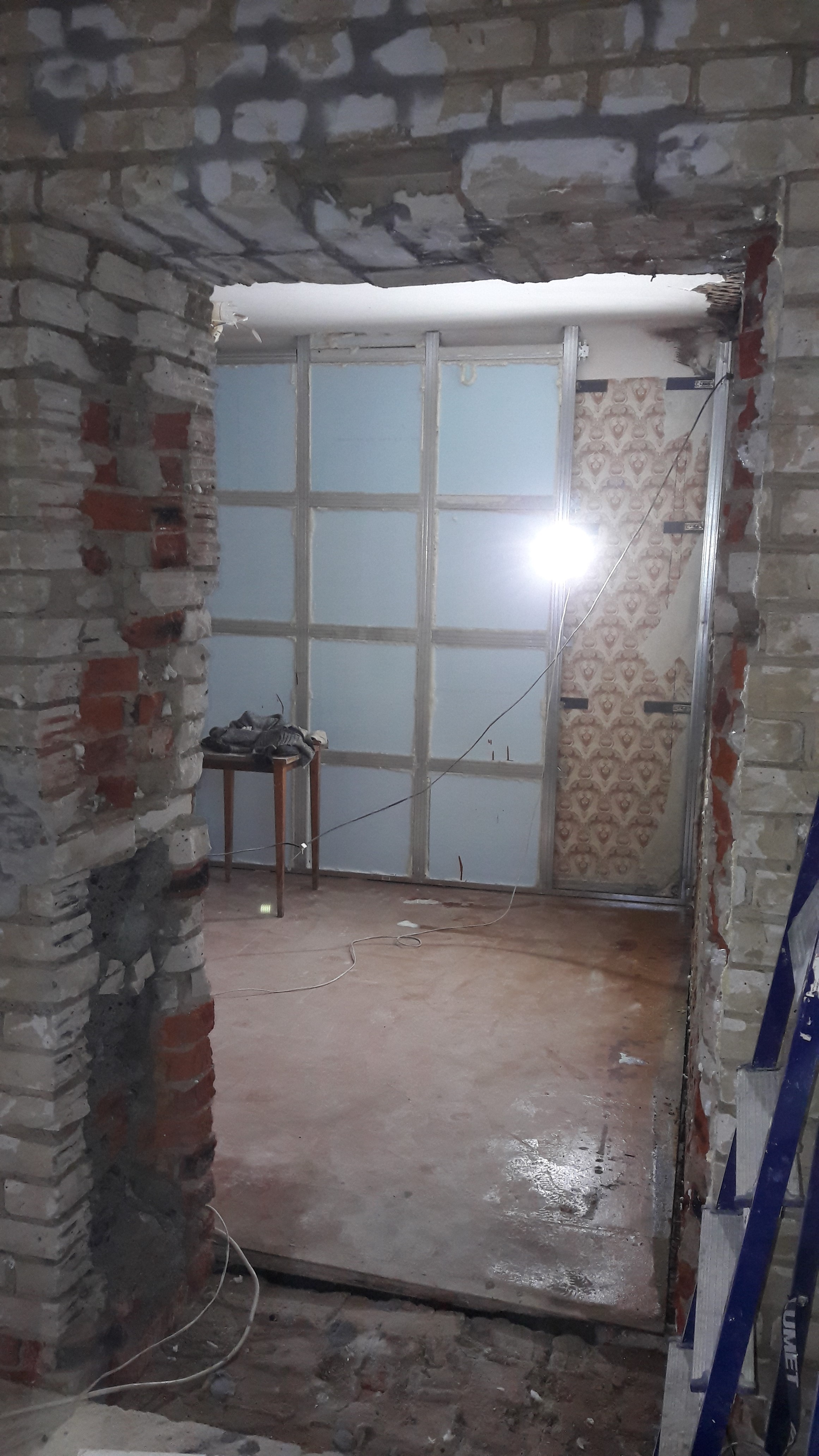

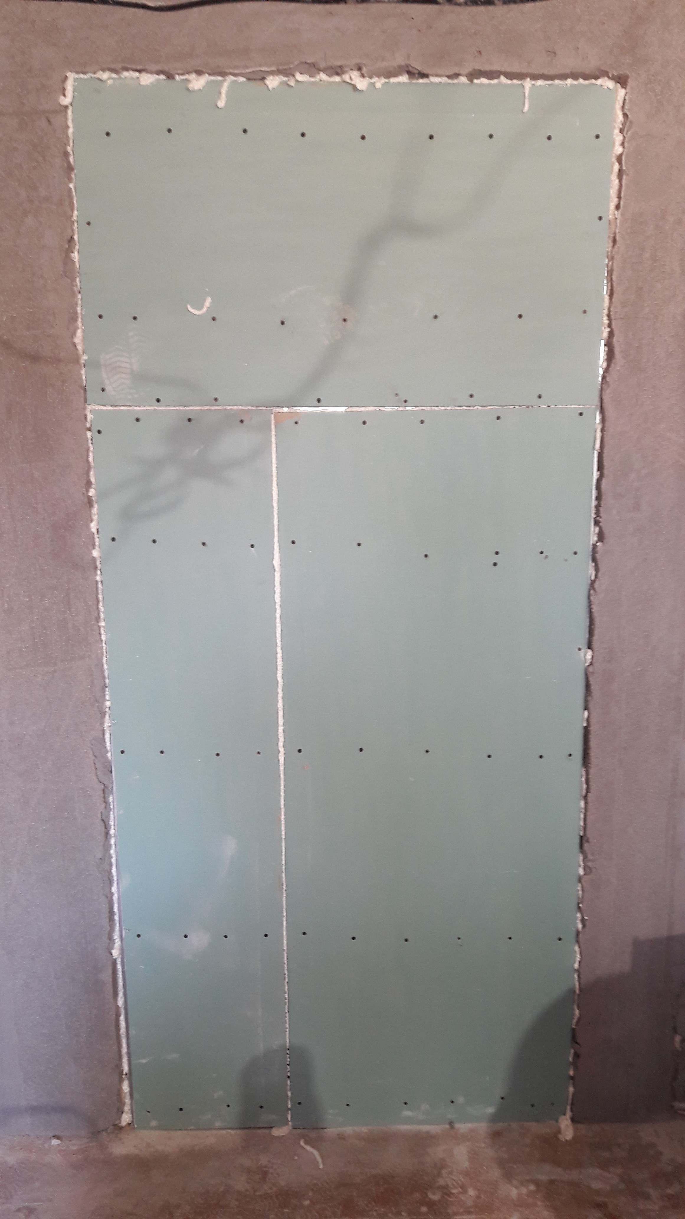

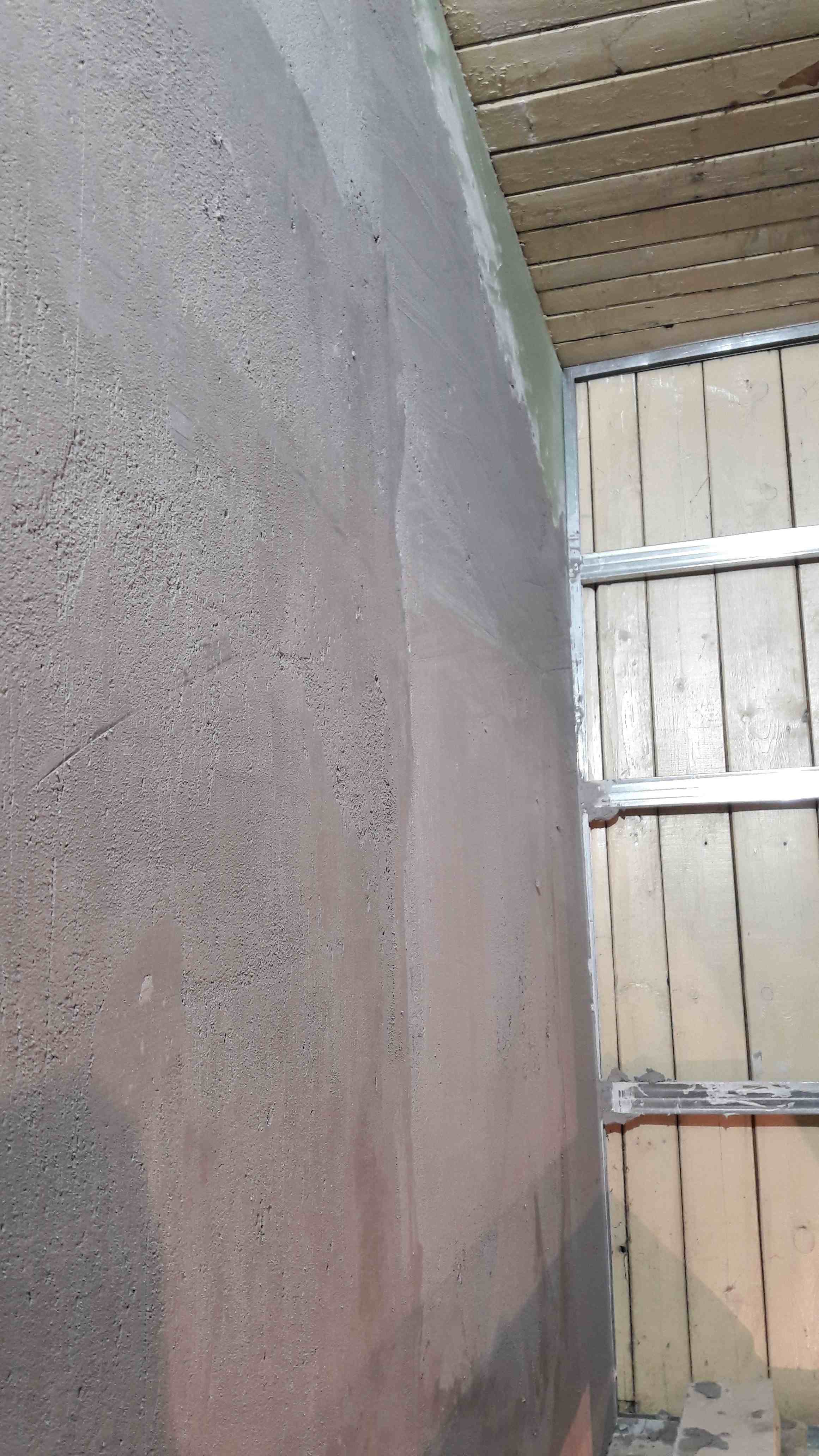

Нужно было завершить, начатую ранее другими исполнителями, работу по закрытию одного из дверных проёмов.
Для этого, после получения хороших вертикальных плоскостей шгтукатуркой, была возведена фальш-стена имеющаянебольшое заглубление относительно общей плоскости. После затянута штукатуркой и получен единая штукатурная плоскость стены.

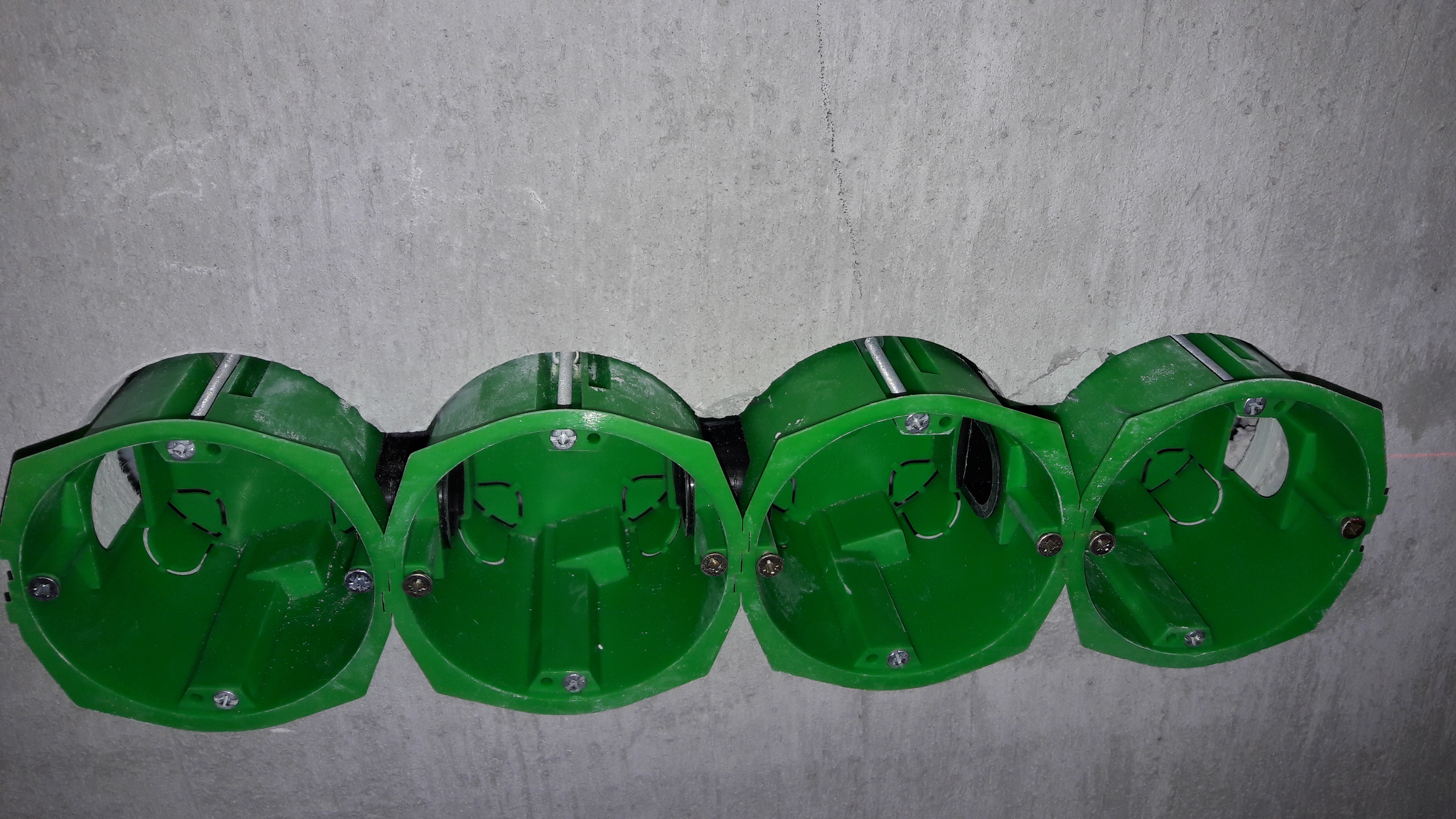

в которую, кстати, позже были смонтированы 2 группы по 4 подрозетника. Но это уже другая история....
Все плоскости созданы, внешние углы сформированы и армированы металлическим уголком 20*20.

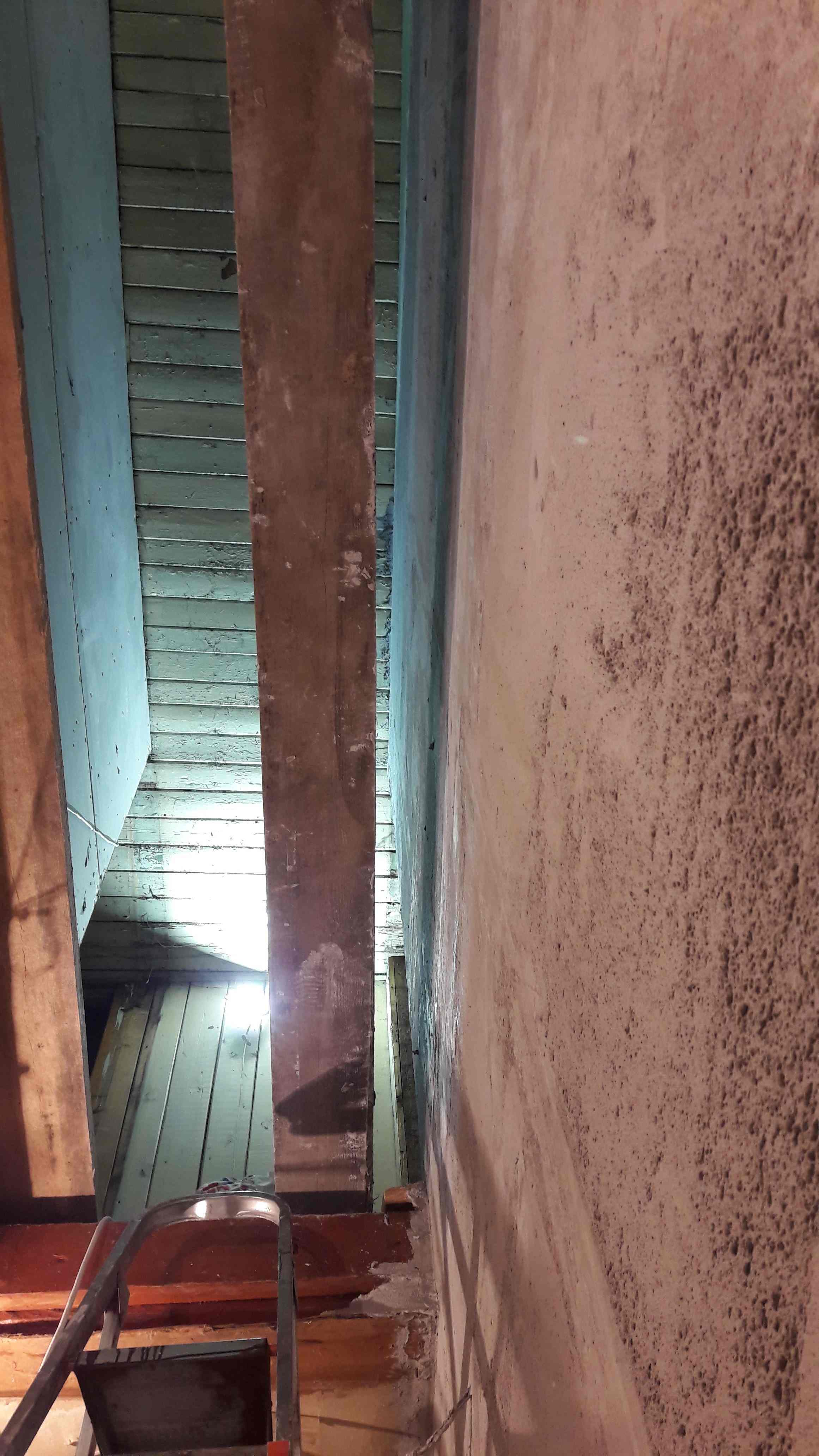

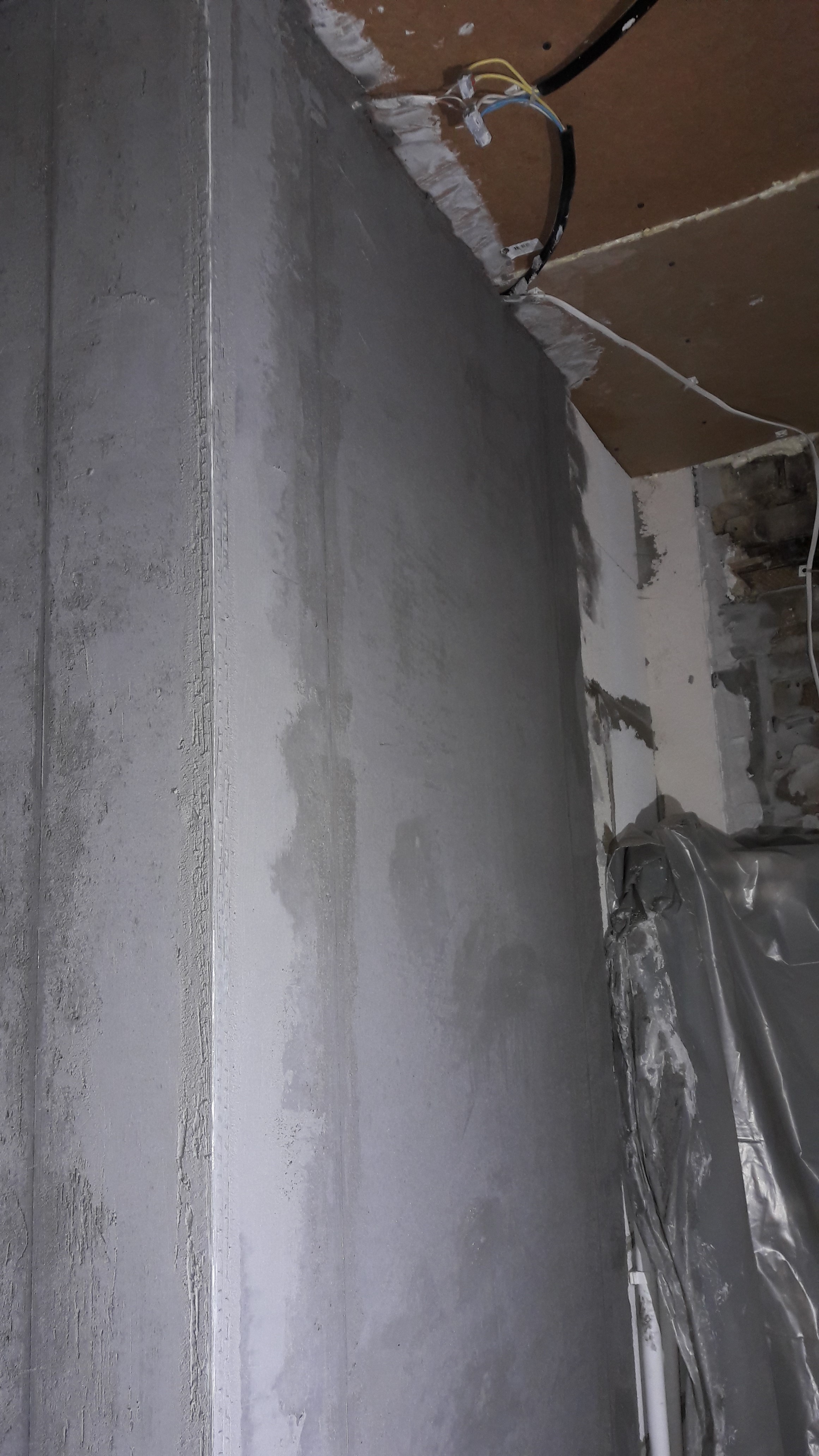

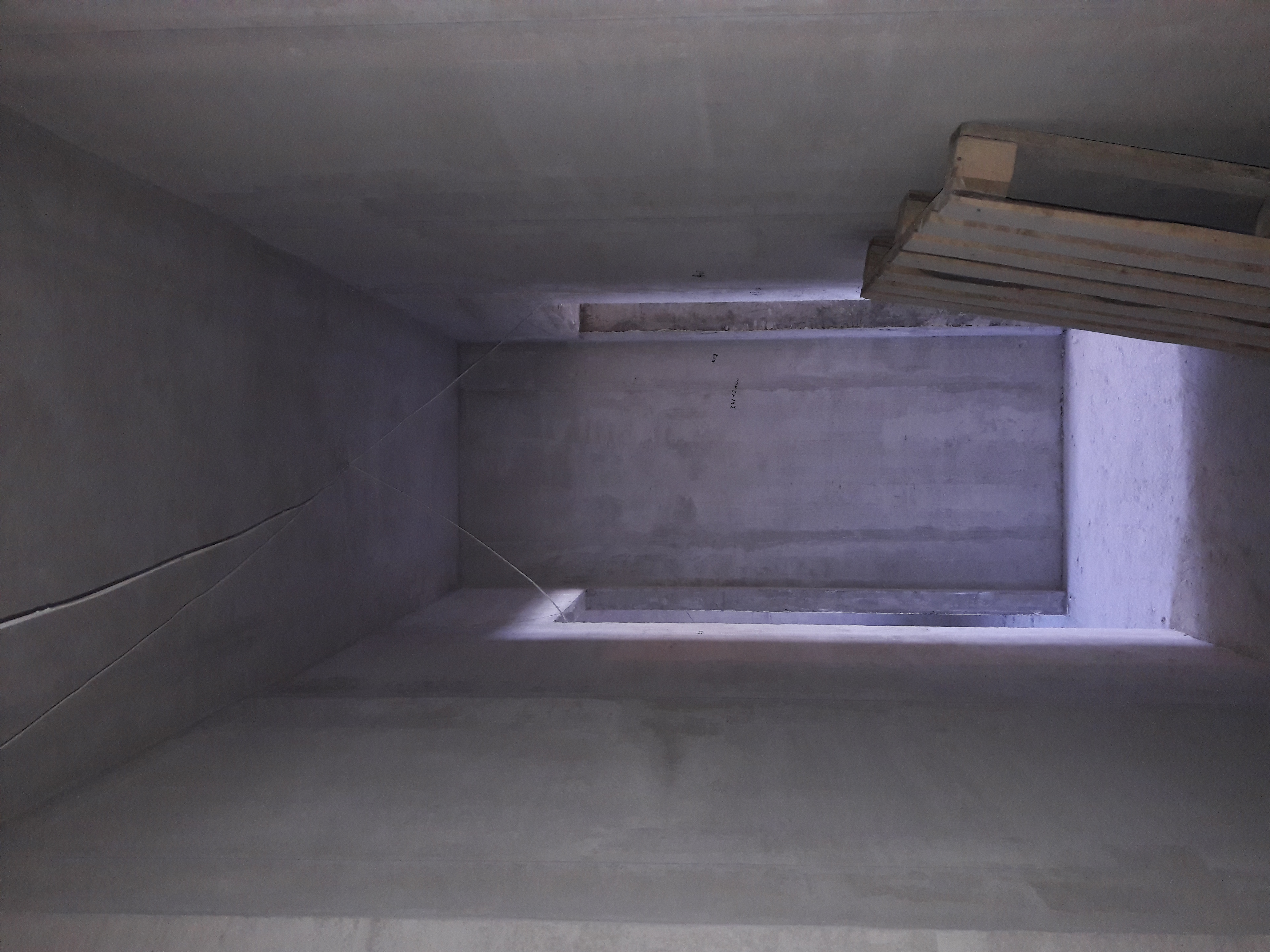

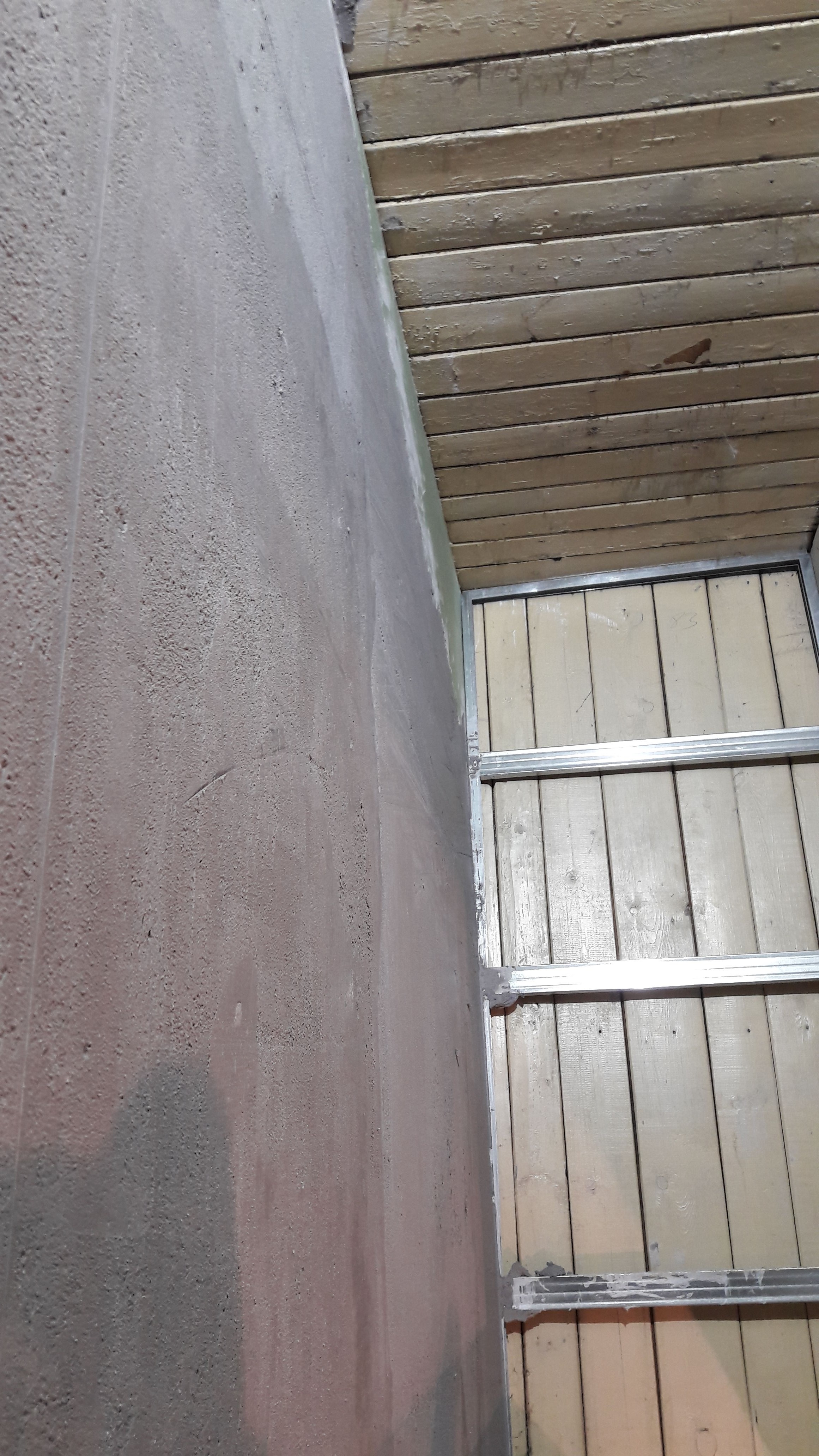

В доролнении к небольшому фотоотчёту по работам в частном доме, хочу показать несколько фотографий с выполненными штукатурными работами по участку стены имеющему высоту более 5 метров.
это вид снизу вверх. В данном месте сдоль стены планируется установка лестницы на 2 этаж.
Несколько раньше, до нас, на уровне в этажа по просьбе заказчика были общиты имеющиеся дверевянные конструкции влагостойким гипсокартоном. При подготовке к выставлению маяков выяснилось, что при обшивке гипсокартоном исполнитель не удосужился проверить плоскость деревянной конструкции. Как итог плоскость стены имеет сильный завал в верхнем правом углуотносительно общей плоскости. Переделку решено было не делать. Поэтому учитывая сильный выступ были установленны укороченные маяки, так что-бы после нанесения штукатурки по длинне маяков, можно было использовать полученную плоскость затвердевшегося раствора для так называемой протяжки по плоскости дообласти соприкосновения края правила и гипсокартона.
Фото ниже:
Зелёная область сверху - часть гипсокартонного листа, выступающая за плоскость выполненного оштукатуривания.
Вот так)

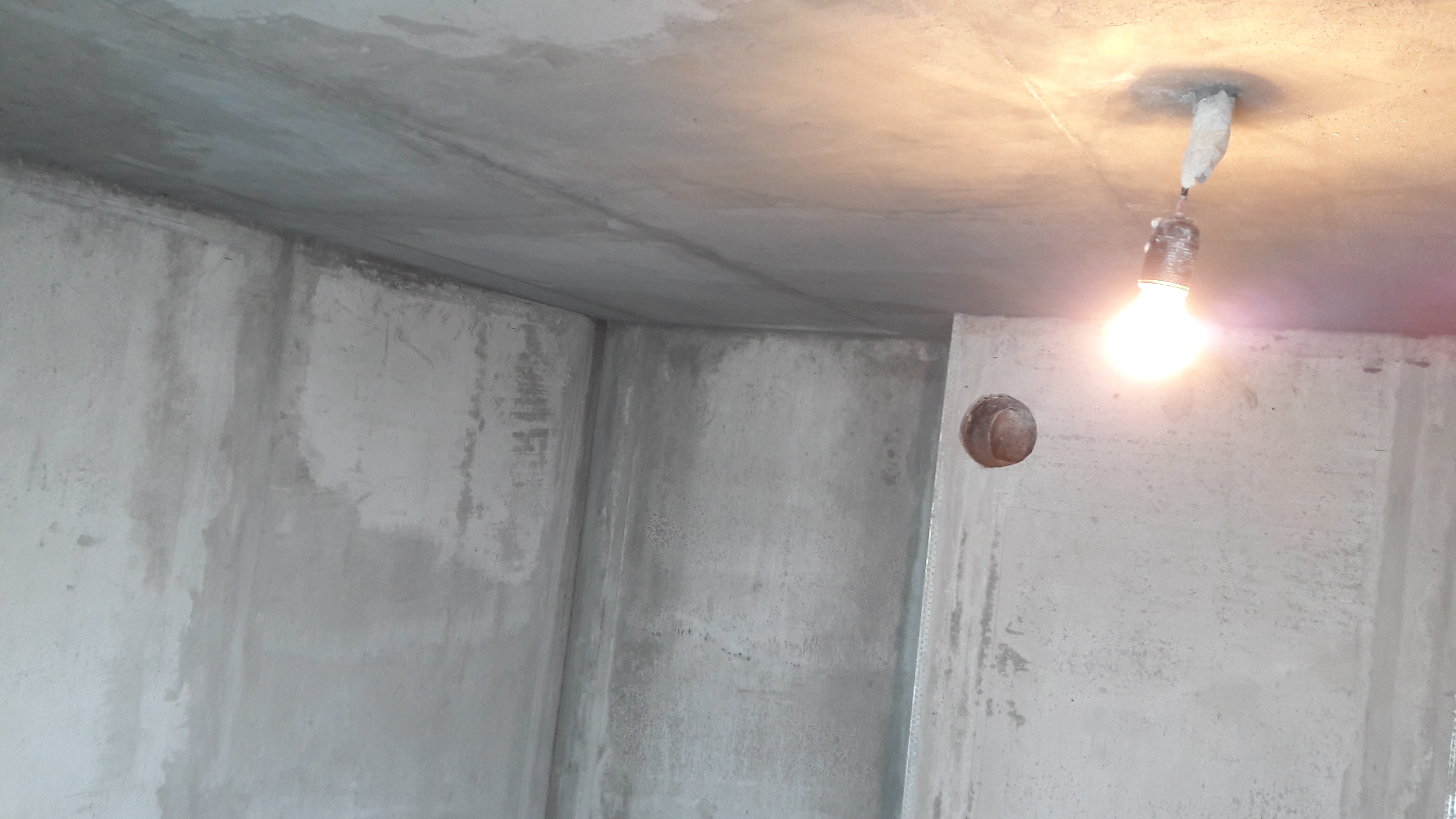

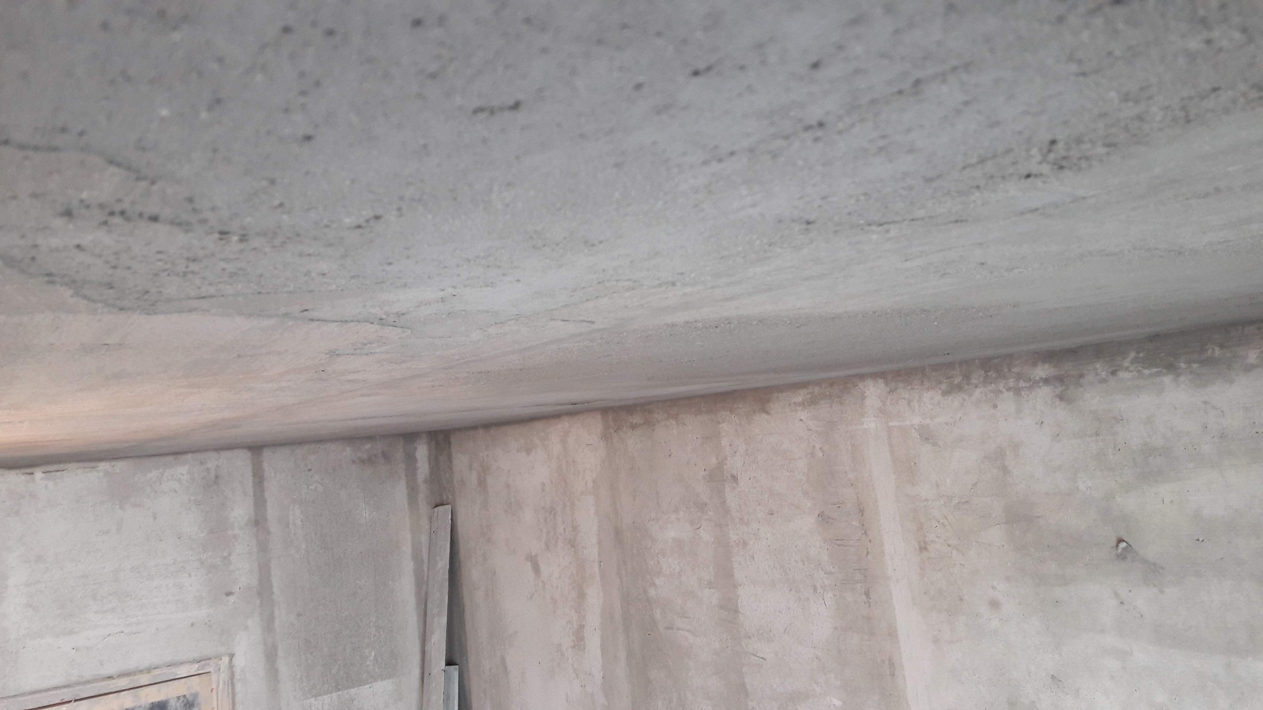

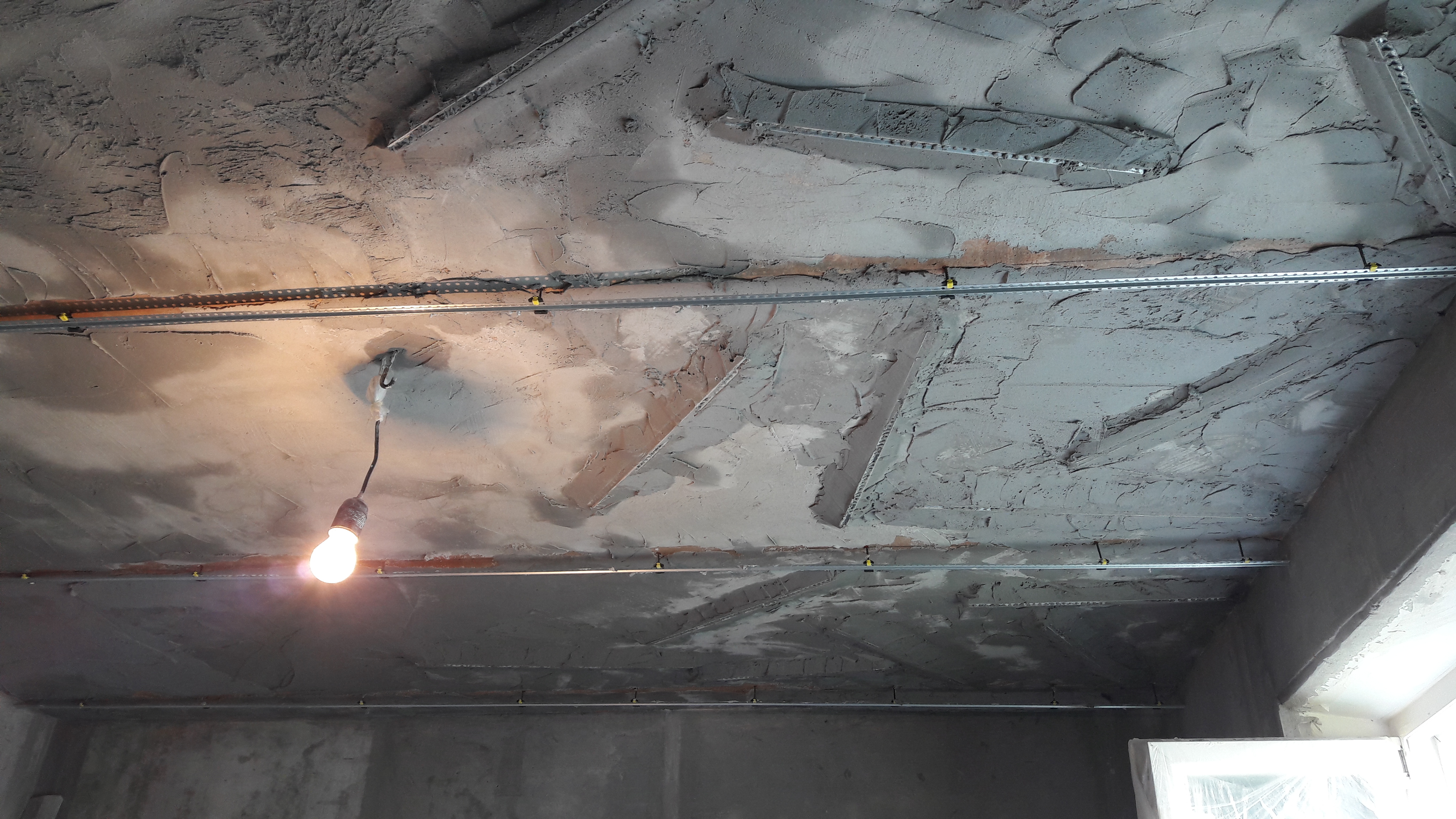

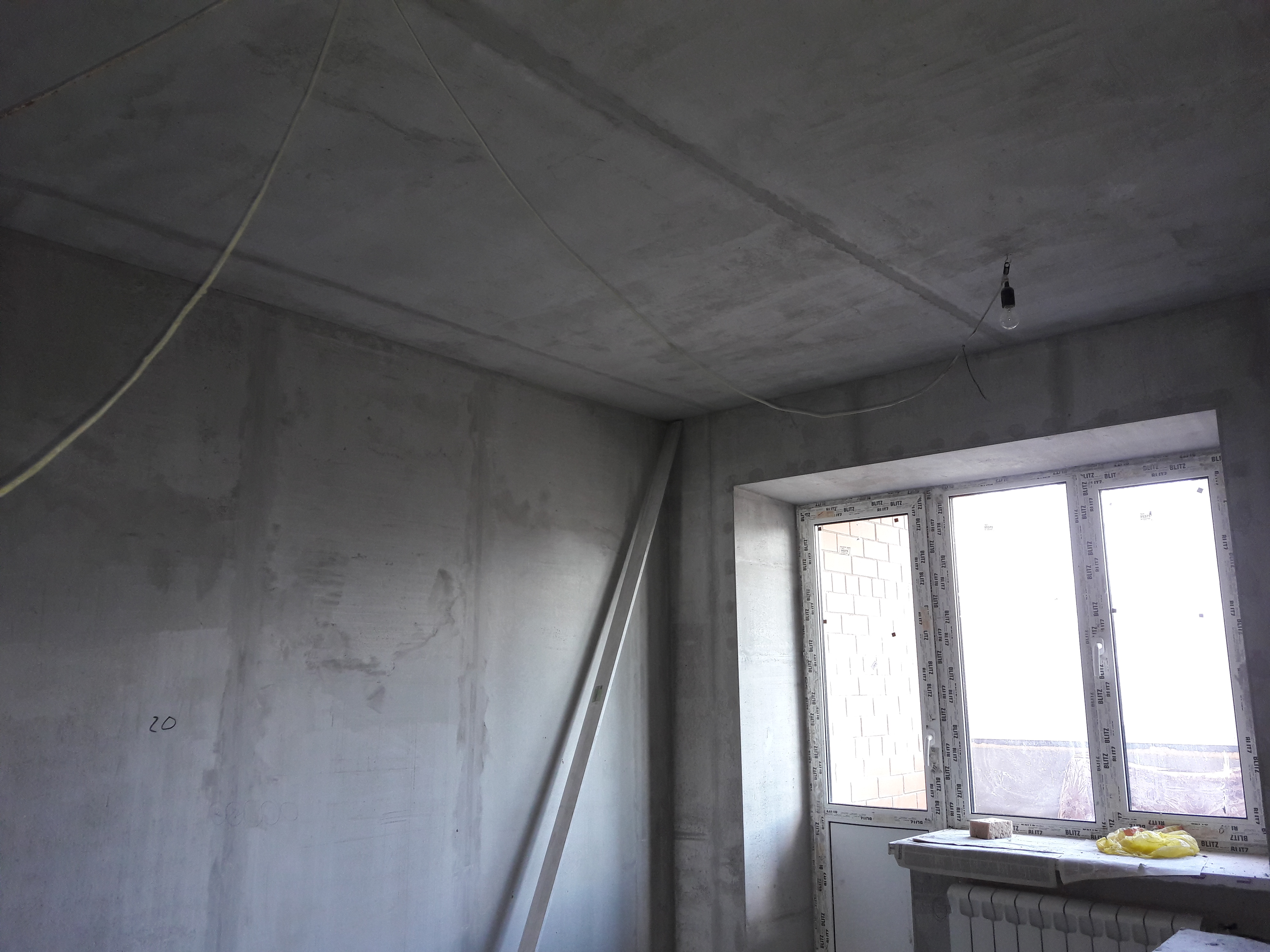

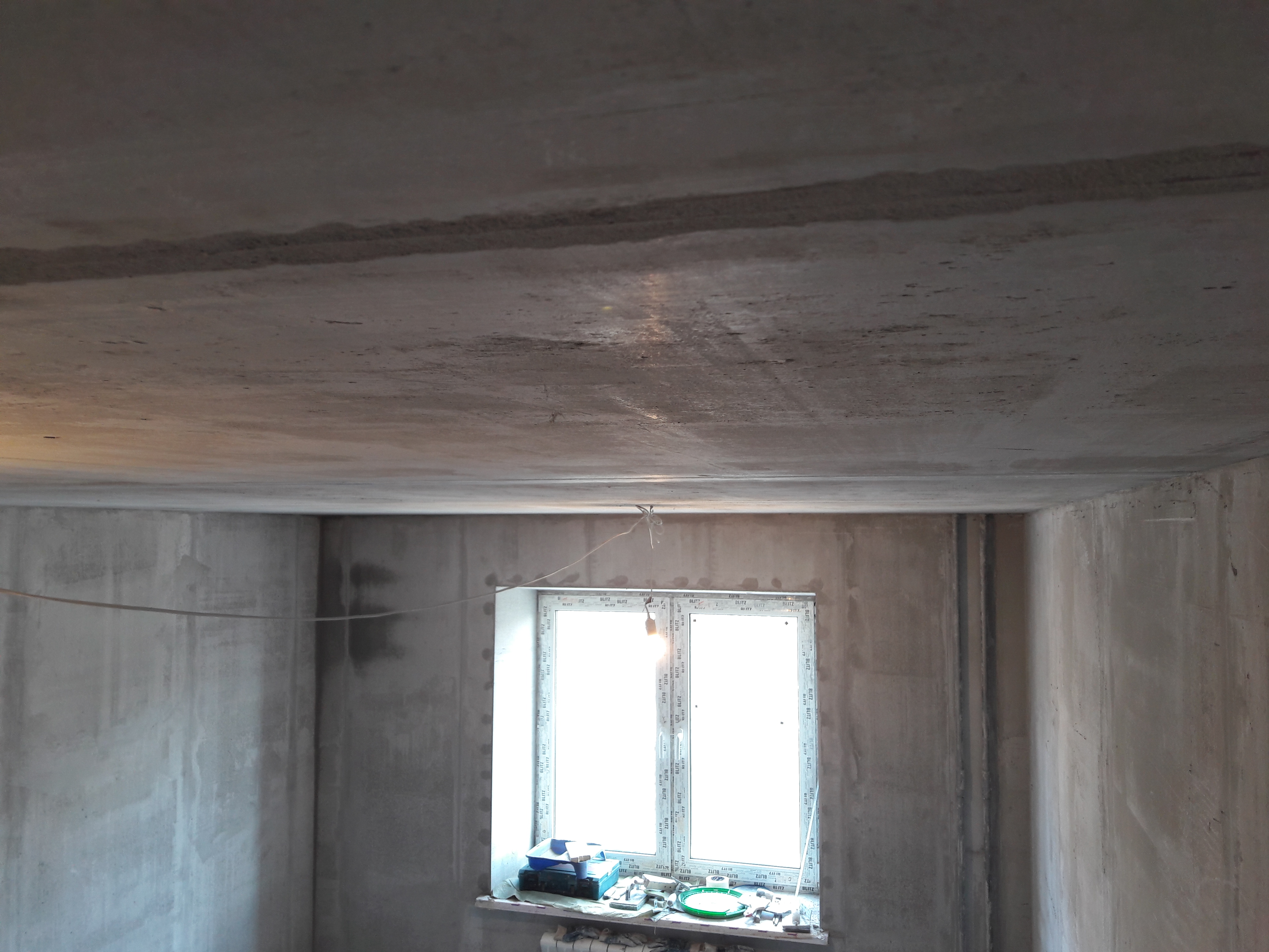

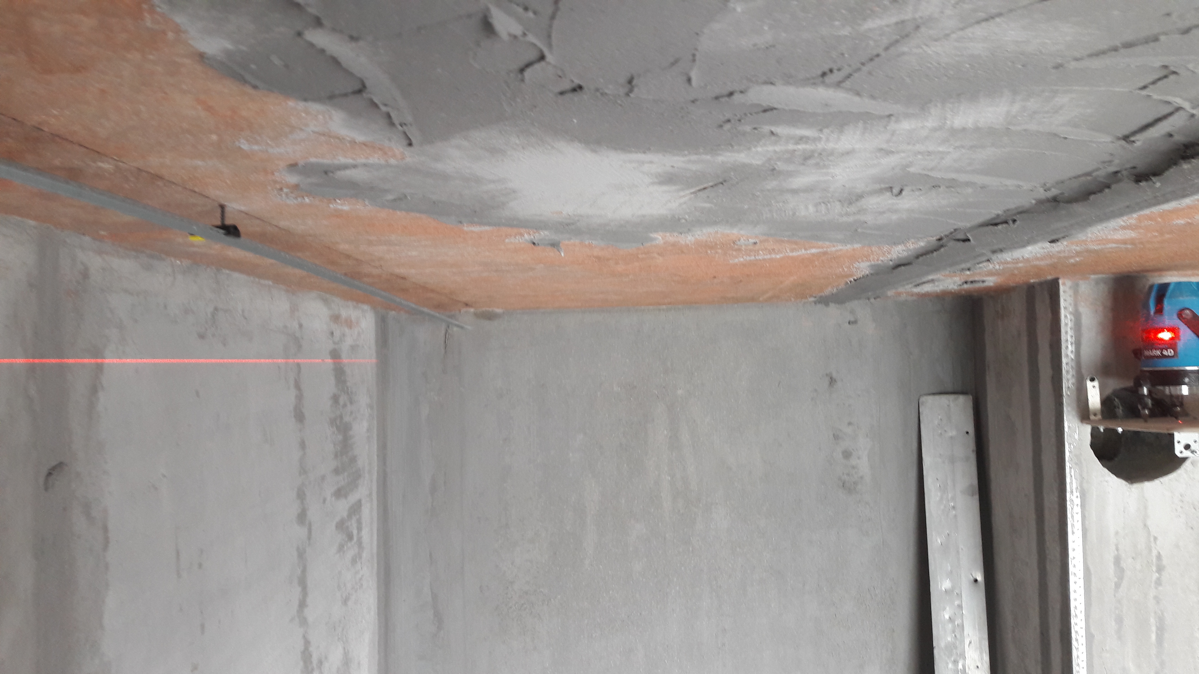

Всем доброго времени суток!

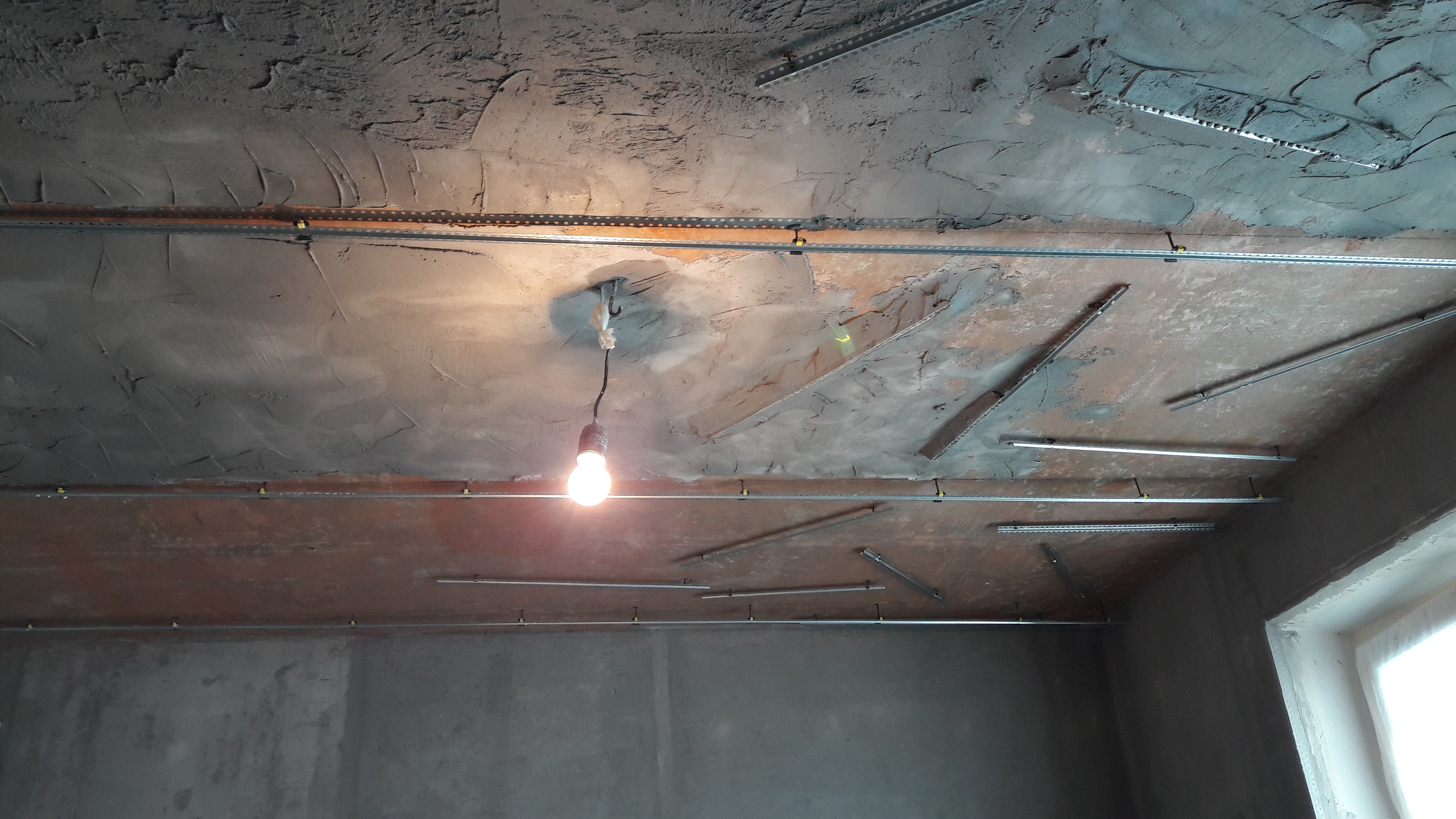

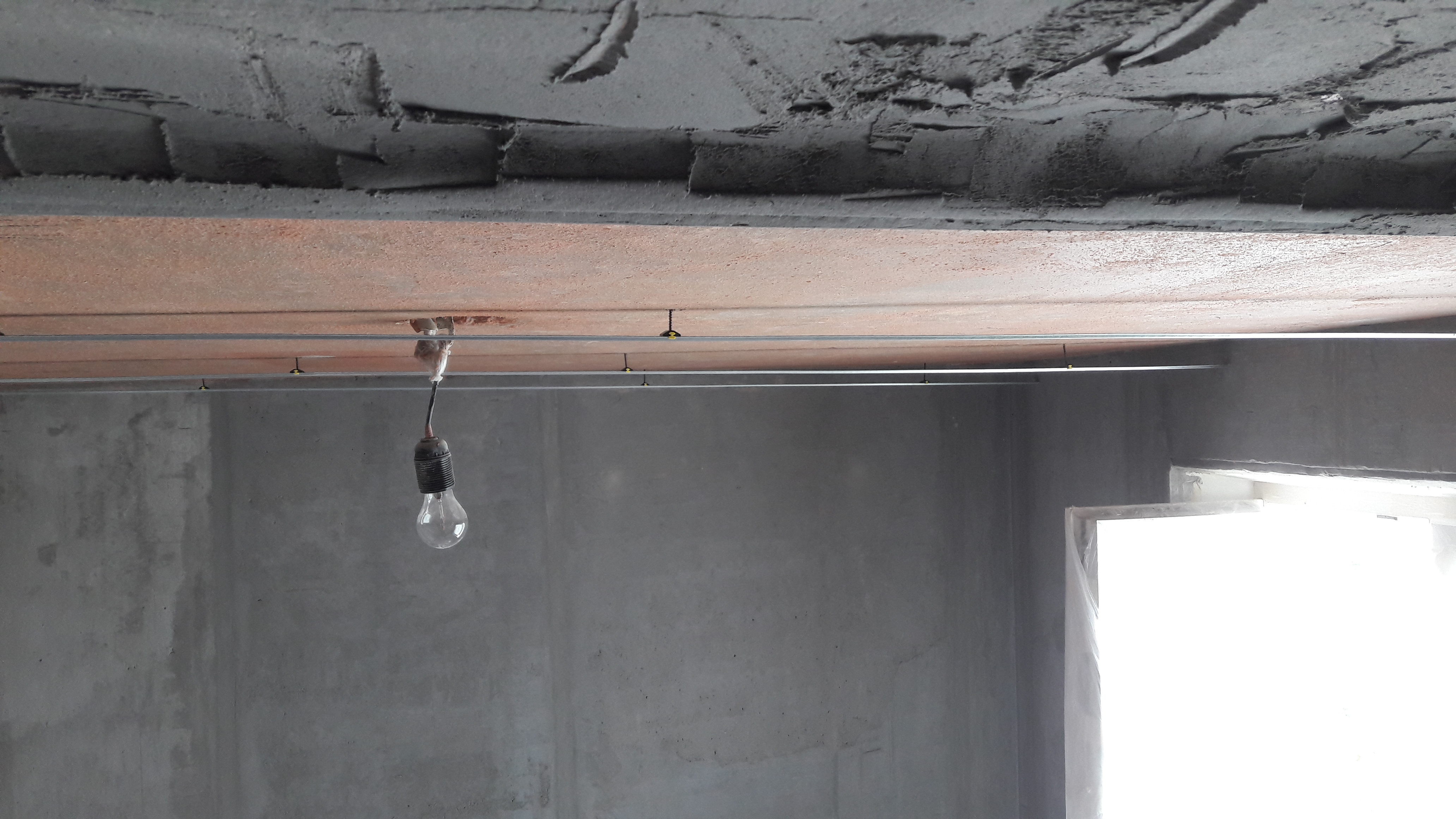

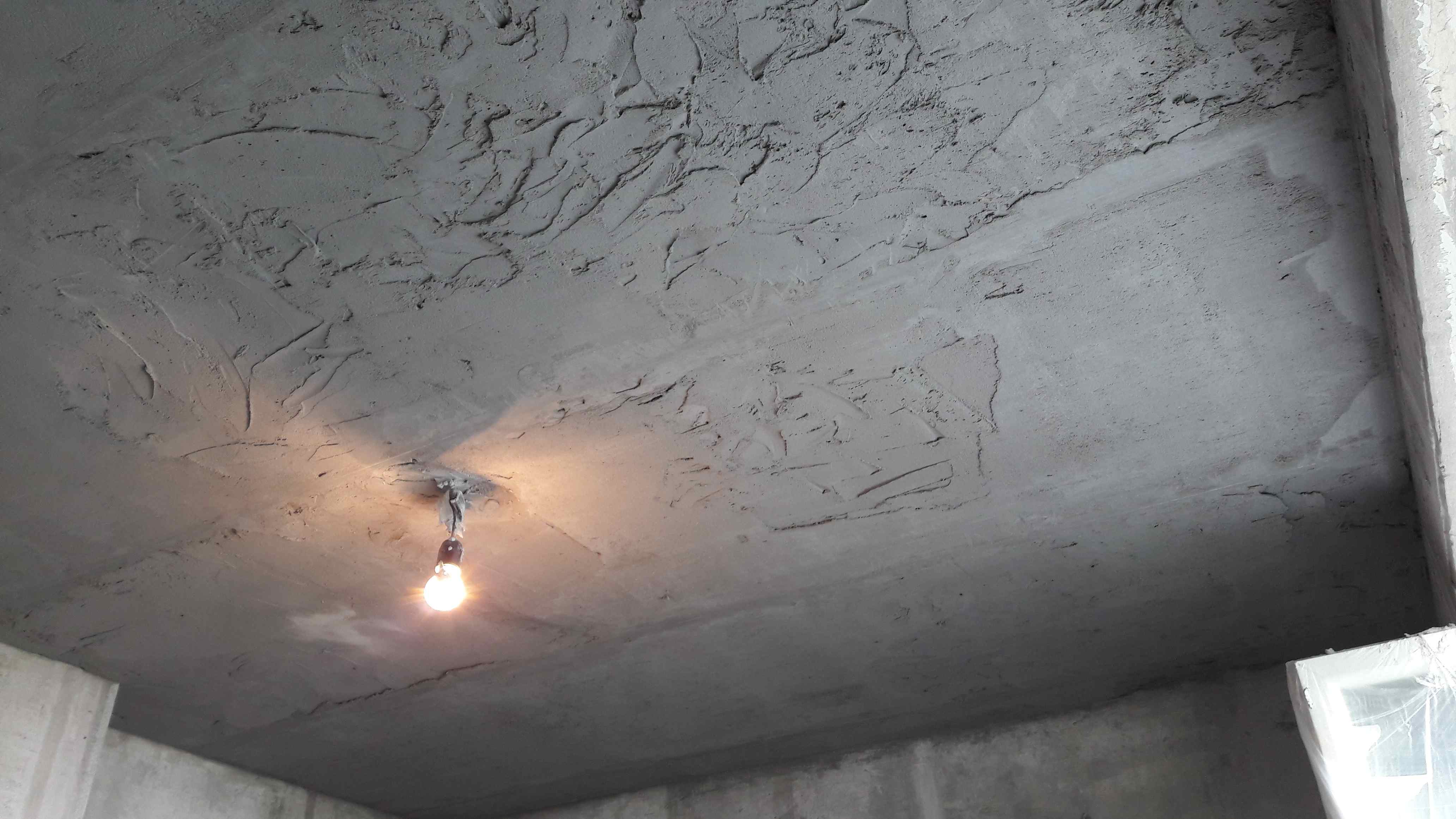

Сегодня хочу представить ещё один фотоотчёт о выполенной работе по оштукатуриванию потолка.
Площадь потолка 10,5 м2
перепад 55 мм.
Доп. работы по подготовке поверхности: удаление краски и шпатлёвки.

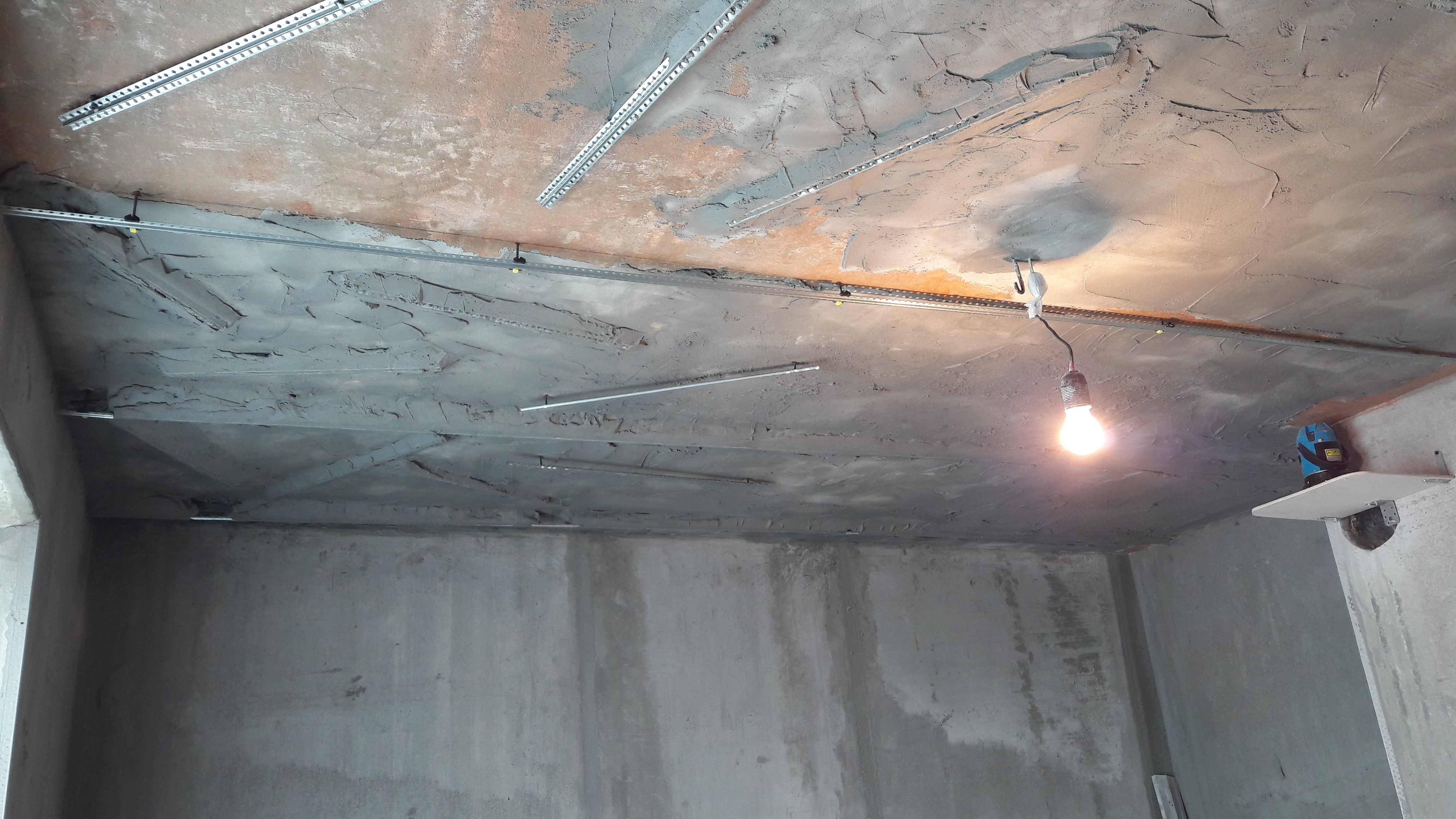

поверхность потолка обработана грунтом. Выставлены маяки.
Нанесение первого слоя и заполнение прорстранства междумаяком и потолком (что-бы не "играл")
Учитывая большую толщину выравнивающего слоя решили сделать подвесы из кусков маяков, закрепив их к потолку и подняв их несколько выше уровня выставленных маячков. Цель - создать дополнительные удерживающие элементы.
Потихоньку затягиваем)))
Уже красиво))
Основные маяки в обязательном порядке демонтированы.
P.s. - крепёж подвесов, после установки, на всякий случай покрыли грунтом.
p.s. - стены штукатурили до потолка, фотографий не сделали.

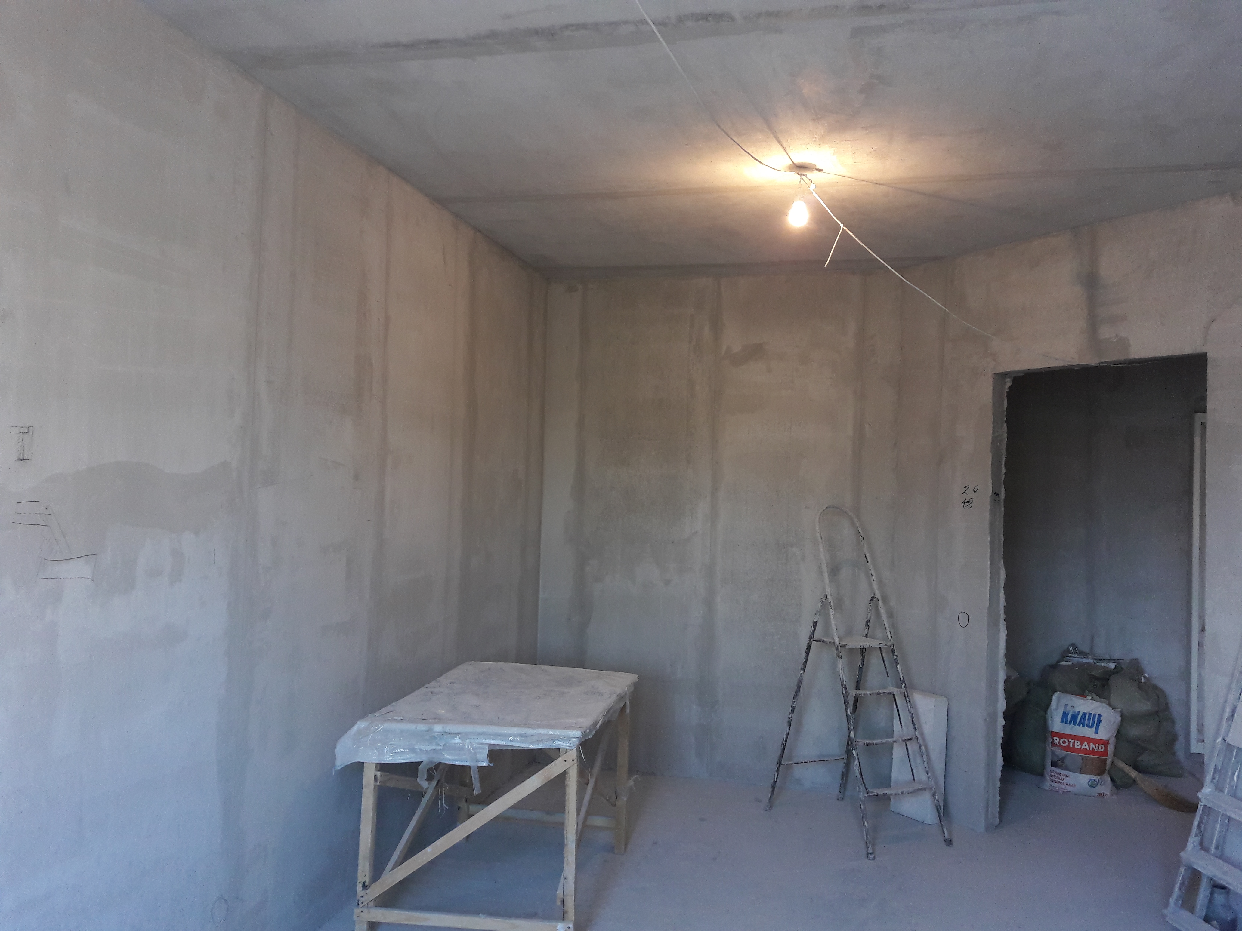

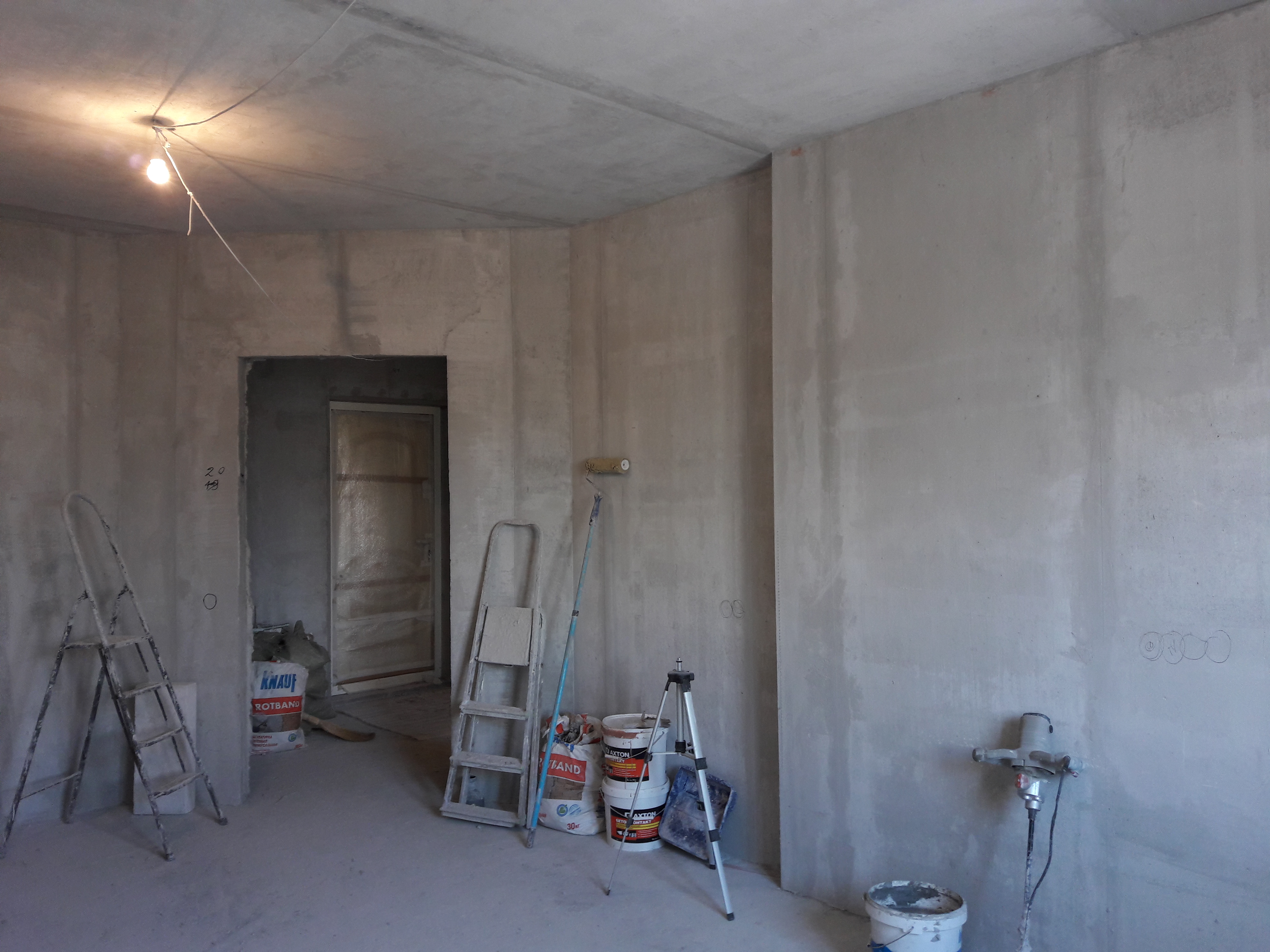

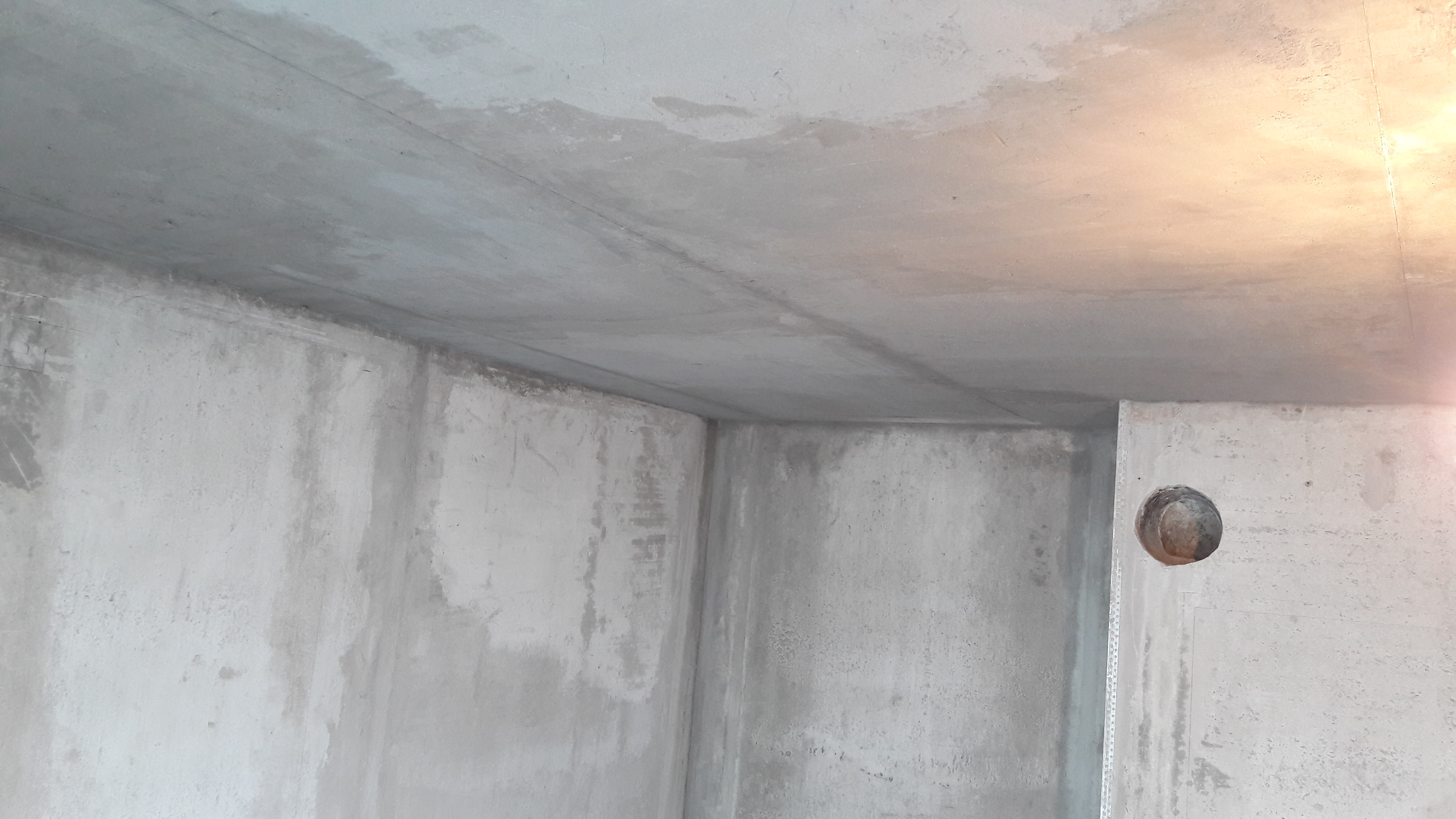

Добрый день.

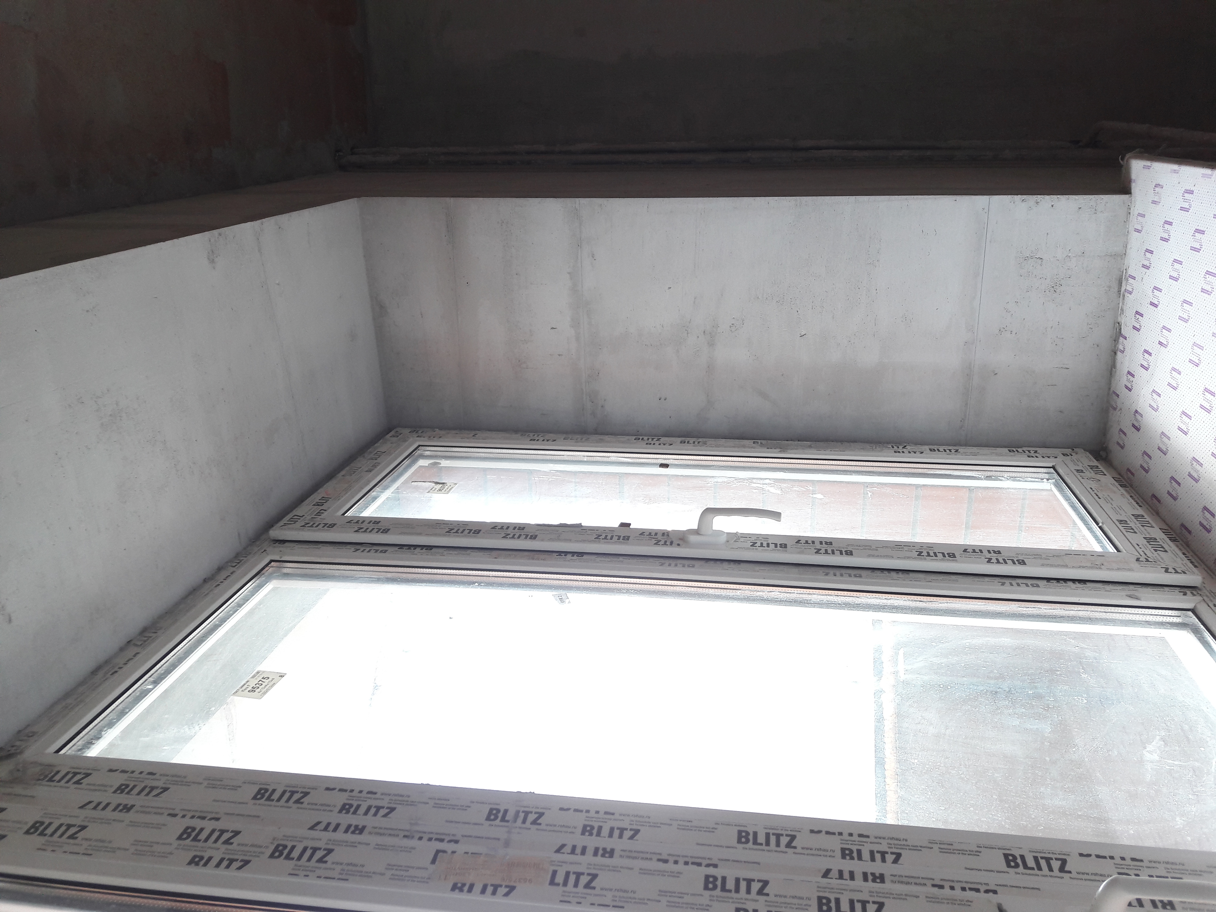

Представляю небольшой фотоотчёт по подготовительным работам перед оштукатуриванием в чётырёхкомнатной вторичке (жилой на период ремонта).
Дом панельный, стены в основной массе - бетон. Всё покрыто волнообразным слоем шпатлёвки которы подлежит удалению перед оштукатуриванием.
Все дверные проёмы и окна плотно закрываются плёнкой (хотя это и не гарантирует 100% отсутствие пыли)
Зачистка стен производится алмазными чашками. Работа Шлифмашиной по бетону Bosch в паре с пылесосом. В связке между шлифмашиной и пылесосом задействован самодельный контейнер для сбора пыли в котором на вводной трубе установле мешок и дополнительный фильтр на выводной трубе.
Процесс пошёл!
недоступные места для шлифмашины в углах за трубами зачишались при помощи перфоратора с насадкой - лопаткой. Полосы остатков шпатлёвки в углах премыкания стен зачищались благодаря подвижной крышке на кожухе шлифмашины.

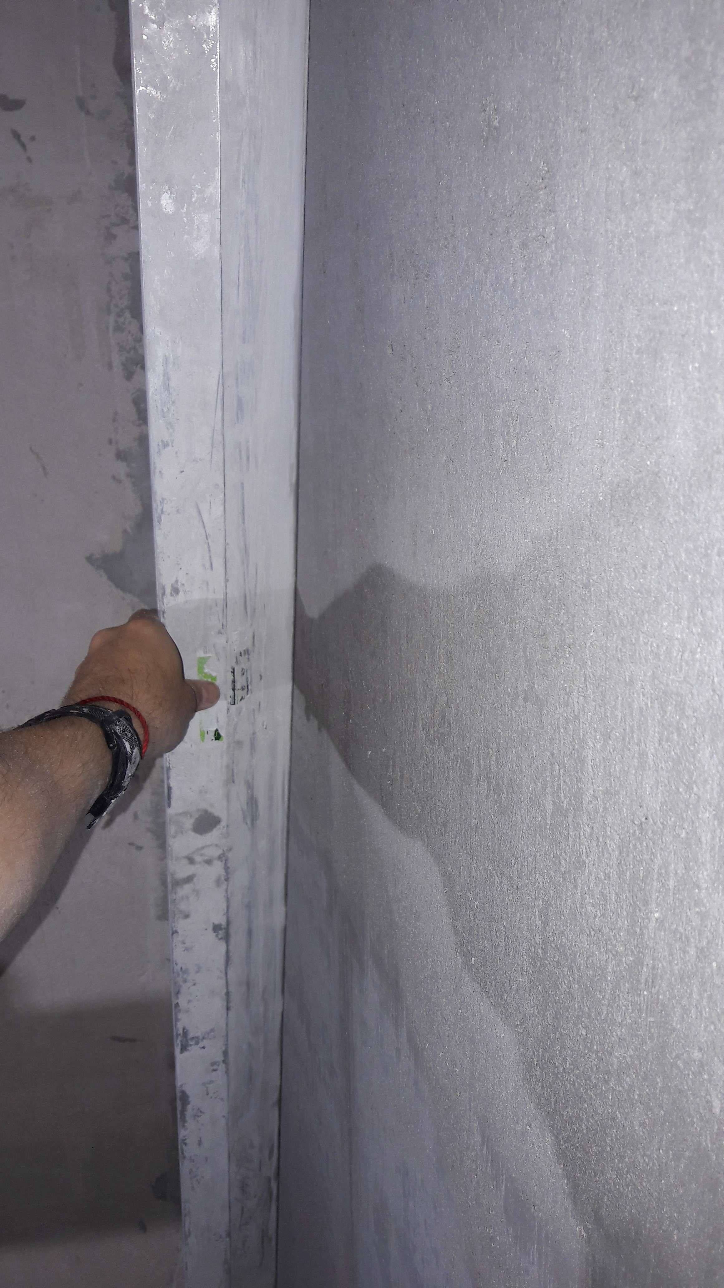

Немного фоток оштукатуренных поверхностей:
На последнем фото акцент сделан на установленный армирующий уголок на внешний угол. О его установке расскажу в следующем посте данной темы.

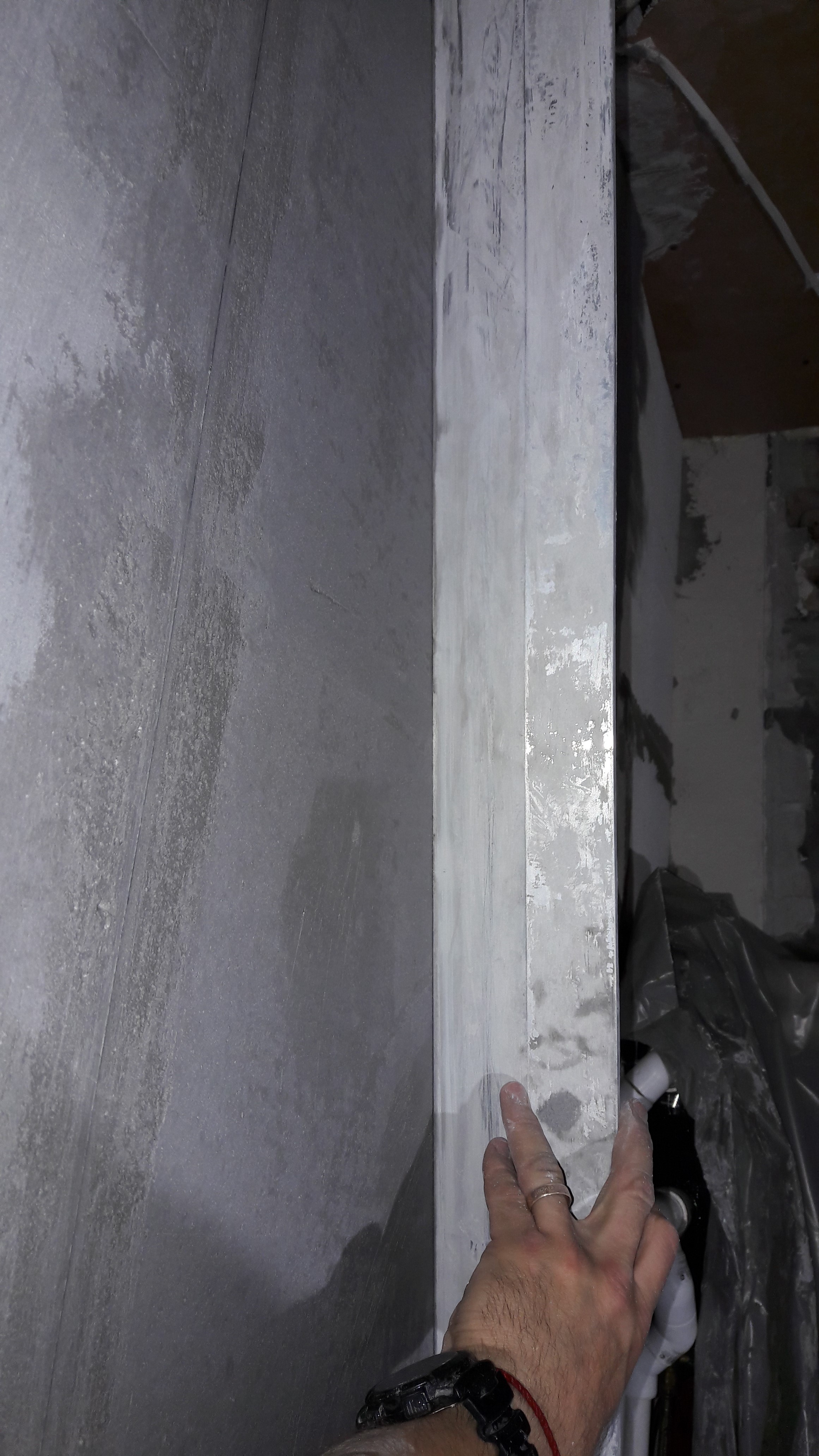

Хочу рассказать о том, как устанавливаю малярные армирующие уголки на внешние углы после оштукатуривания. Те самые уголки, которые показаны на последних фото предыдущего поста.
Продираем подсохшую штукатурку создавая углубление для уголка и грунтуем перед установкой.
Вот так будет размещаться уголок.
Пазы под уголки в штукатурке делаю вот таким инструментом))) очень удобно и быстро!
Далее наносим штукатурки, приставляем уголок и немного притапливаем его в массу.
Затем с помощью двух сорокасантиметровых обрезков правила ( у кого какие коротыши есть под рукой) уголок вдавливается в массу. Правила прижимаются по плоскости стены к уголку через короткие промежутки по двум плоскостям угла, так что бы уголок втапливался в штукатурку. Убираем излишки и снова проходим двумя правилами корректируя заглубление уголка.
Постепенно края уголка тонут в массе штукатурки, а пик имеющий небольшое закругление выступает и остаётся не покрыт штукатуркой.
Вот, что получаем на выходе :
На фото видно, что плоскости уголка находятся в массе штукатурного слоя. Пиковая часть уголка - открыта и формирует аккуратный внешний угол

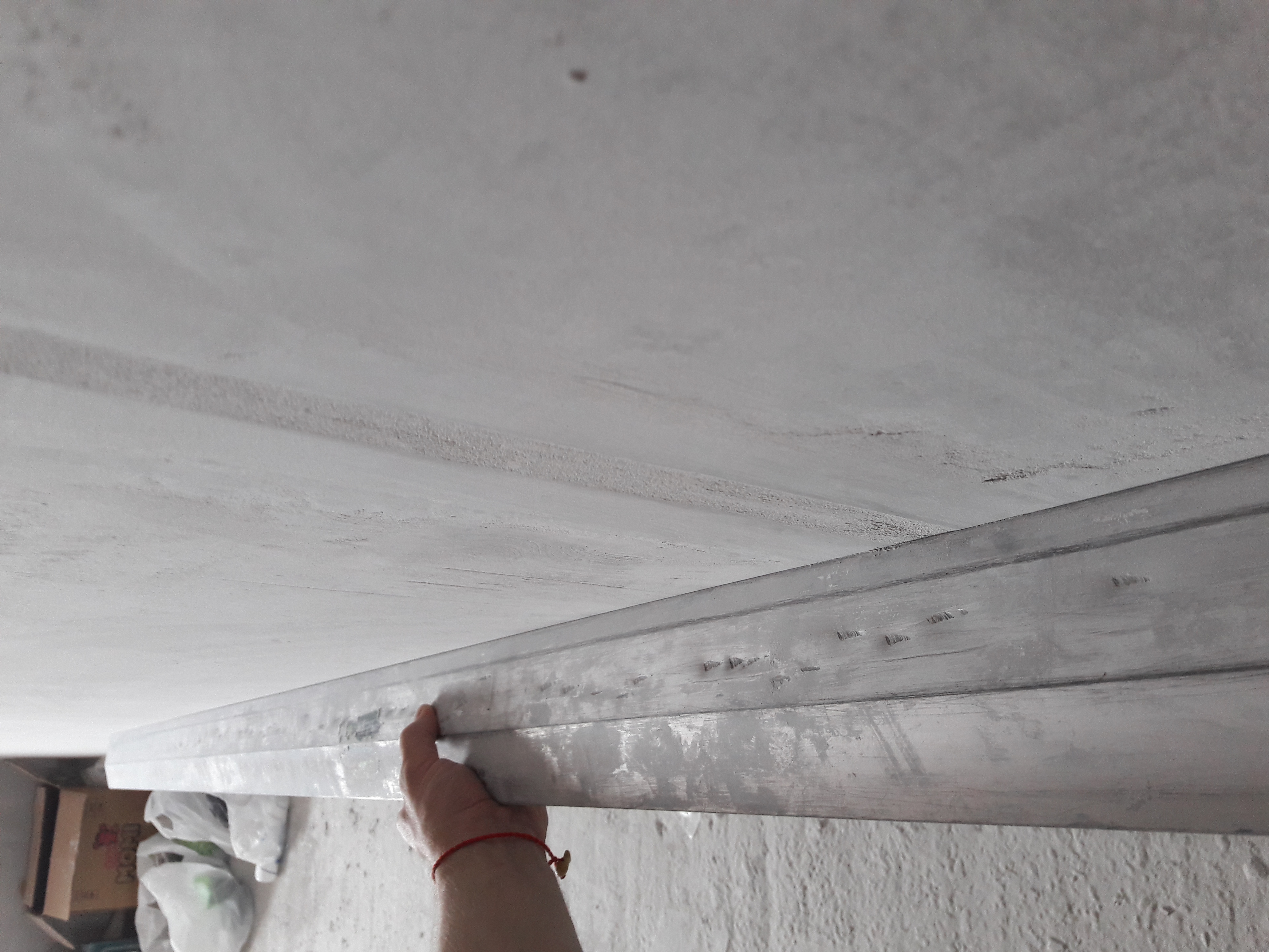

После выставления маяков, и их отверждения начинаем наносить и вытягивать раствор по заданной маячками плоскости

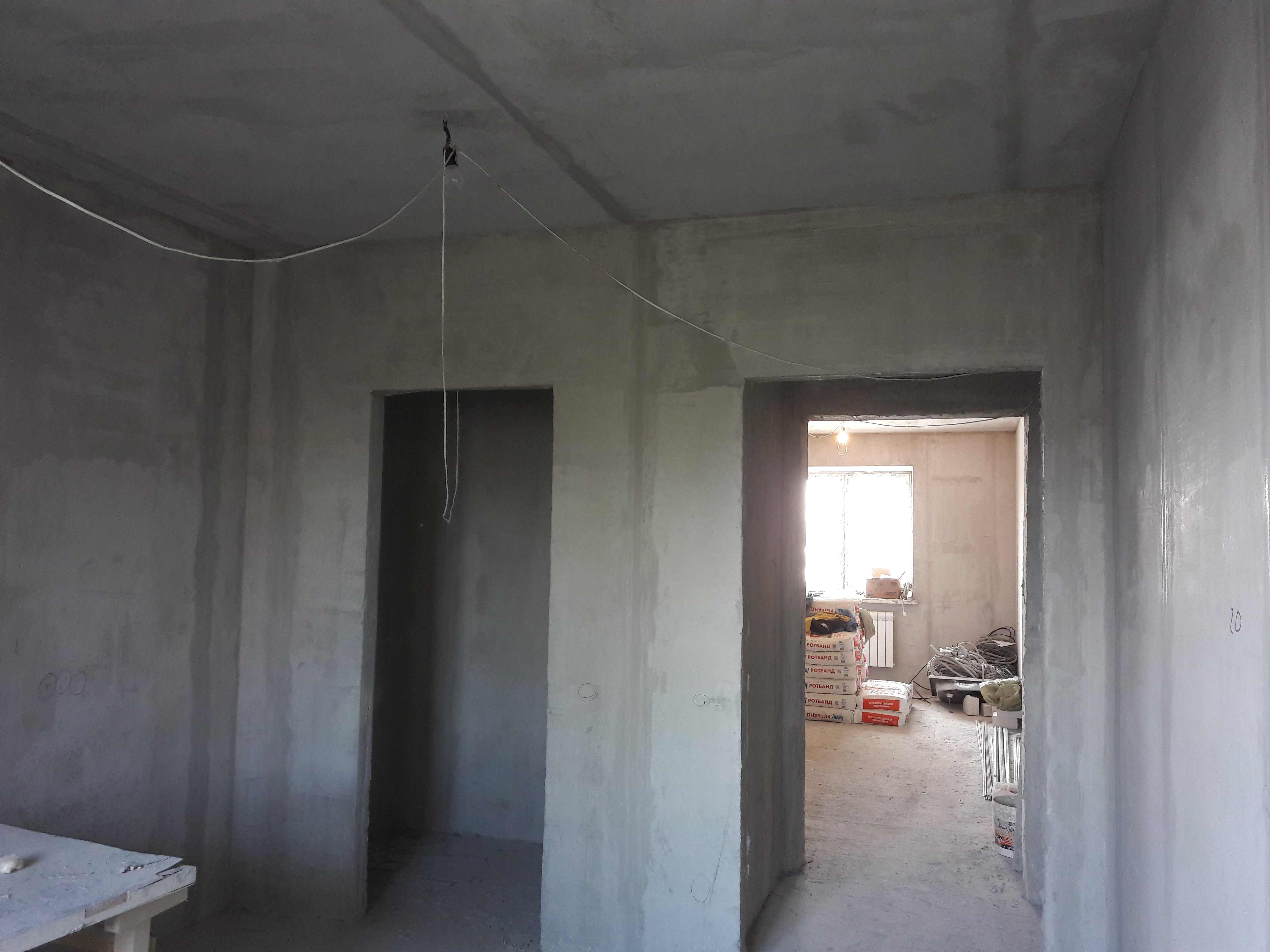

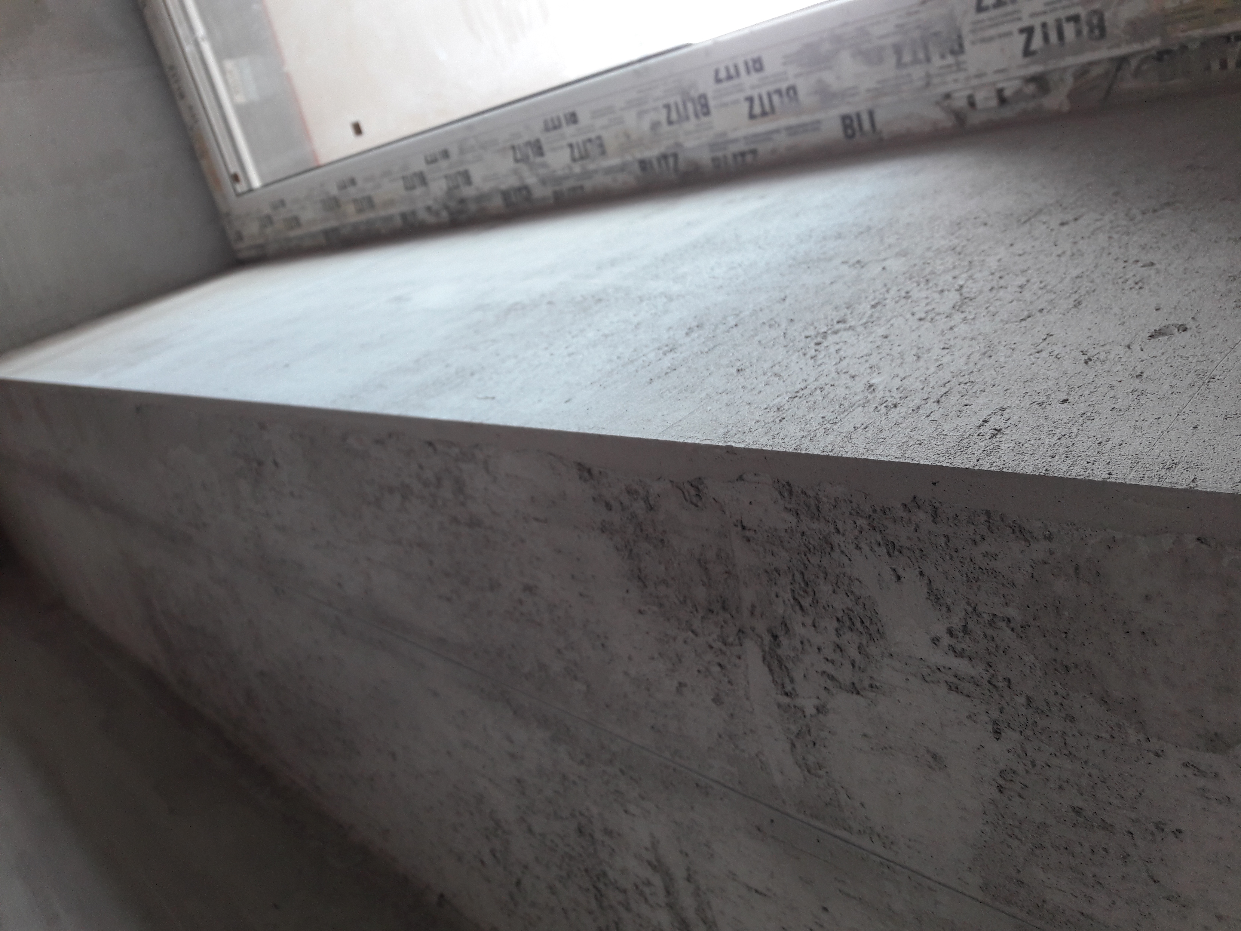

Совсем недавно закончили штукатурные работы на очередном объекте.
В процессе работы было выполнено формирование геометрии имеющихся дверных проёмов.
Внутренние грани были развёрнуты по периметру проёмов и по согласованию с заказчиком геометрия была исправлена.
Для формирования дверных проёмов были применены прижатые к противоположным плоскостям стен алюминиевые штукатурные правила. Вертикаль и угол разворота выстраиваются при помощи лазерного уровня. Фиксация правил производилась при помощи струбцин либо саморезов вкручиваемых в стену через заранее просверленные в правилах отверстия.
Поверхность подлежащая корректировке штукатурным раствором предварительно огрунтована.
Далее при помощи 100 мм шпателя наносится раствор (от плоскостей правил к центру) стараясь добиться максимального заполнения области примыкания правил и стен.
По мере нанесения раствора, гладилкой ровняем раствор по имеющимся граням смонтированных правил.
Пока схватывается нанесённый раствор - делаем работу по аналогии на противоположной стороне проёма и далее по другим проёмам.
P.s. - перед нанесением раствора заранее были смонтированы правила по всем вертикальным плоскостям трёх дверных проёмов.
Перед тем как демонтировать с проёмов правила, снимаем фаски по краям для дальнейшего монтажа малярного уголка (см. процесс монтажа в постах выше по теме!)
Фаски снимаем при помощи скребка.
По мере схватывания раствора навертикальных плоскостях, демонтируем правила, очищаем и монтируем на верхнюю часть проёма для выравнивания горизонтальной плоскости.
После того как все правила были сняты, доделываем фаски и монтируем уголки!!!!!!!!
Фото с установленными маяками опубликую следующим постом))) забыл отснять.....

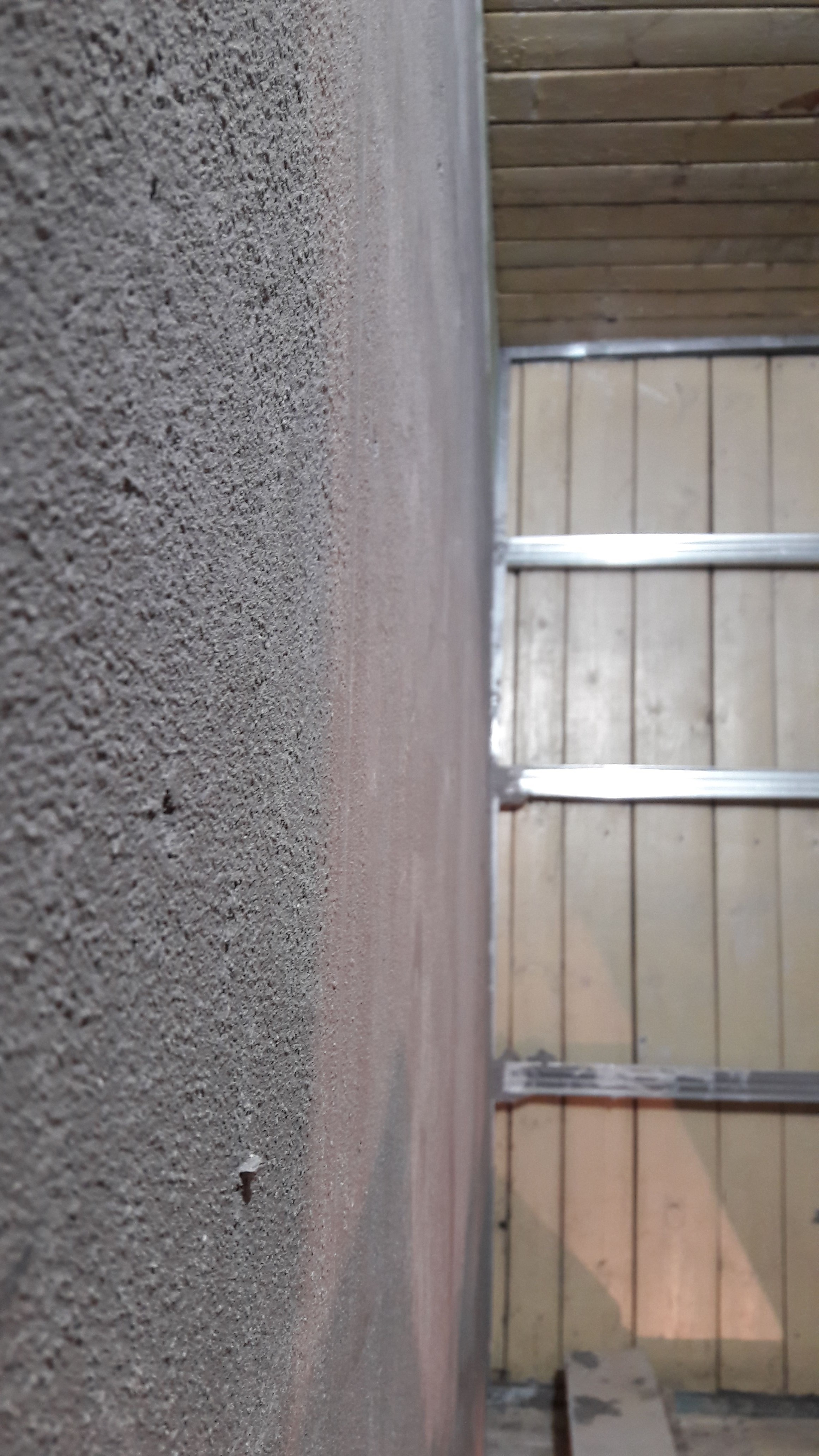

Хочу поделится способом формирования штукатурного откоса для входной двери.
Итак, начнём с того то установлена "чистовая" дверь и выполнены штукатурные работы по стенам.
Для того что бы сформировать откосы дверного проёма под нужным углом необходимо изготовить простой, но очень классный ручной инструмент из обычных деревянных реек и пары саморезов - МАЛКА.
Толщина и ширина рейки к примеру 10 на 30 мм., или любая другая из тех кусков пиломатериалов что окажутся под рукой.
Конструкция малки отображена на рисунке ниже. Малка при сборке должна быть ориетирована на 3 точки касания к плоскости (две точки опоры формирующие границы откоса и одна точка касания для фиксации угла разворота плоскости откоса.
Для начала монтируем к плоскости стены длинное правило для формирования внешней границы будущего откоса и создания ровной опорной плоскости для работы с малкой. Правило можно закрепить как на саморезы, заблаговременно просверлив отверстия в самом правиле, так и на маленькие точки с жидким штукатурным раствором. Вертикаль установки правила выставляем по лазерному уровню.
Изготавливаем малку......
После того как малка собрана, проклеиваются все плоскости двери малярным скотчем на границе с будущим откосом для защиты от возможного загрязнения штукатурной смесью.
Перед нанесением штукатурной смеси не забываем о грунтовании!
Подготовленный штукатурный состав при помощи шпателя (к примеру шириной 100 - 120 мм) наносим в область формирования откоса и после при помощи малки протягиваем плоскость от края до края.
Схематичная картинка работы с малкой :
После отверждения штукатурного слоя на откосах снимаем установленные правила и получаем ровный сформированный откос дверного проёма

Второе "чудо", это факт того, что в местах планируемой укладки плитки на кухне - выполнено шпатлевание!!!
Зачем?????

Сегодня хочу поделиться фотографиями о ремонтных работах треснувшей штукатурки в районе премыкания бетонной колонны и кладки газосиликатных блоков.
Итак, объём штукатурных работ на объекте очень мал, но обязателен перед следующими этапами которыми мы и займёмся...
Участок с вертикальной трещиной встрыт по всей высоте стены.
Как видно на фото нет ни следов бетонконтакта на монолитной колонне, ни наличия смотнтированной армирующей сетки.
Первое с чего начинаем ремонт данного участка - чистка от всех слабодержащихся кусков кладочного раствора в области примыкания бетона и газосиликата и обеспыливаем пылесосом.
Далее в 2-3 слоя грунтуем весь подлежащиё ремонту участок имеющимся на объекте Тифенгрудом. 2-3 слоя нужны для полноценного снижения впитывающей способности газосиликатных блоков и как следствие предотвращаем преждевременное высыхание штукатурного слоя.
После высыхания Тифена, грунтуем открытый участок монолитной колонны бетонконтактом
После полного высыхания бетонконтакты приступаем к заполнению пустот между монолитной колонной и газосиликатом штукатурным раствором.
Наносим нетолстый слой штукатурного раствора в ремонтируемую область по всей площади и приступаем к монтажу армирующего слоя штукатурной сетки
Сетку нарезаем по ширине участка, прикладываем к свежему нанесённому раствору и вдавливаем в массу раствора!
После заглаживаем шпателем и дозаполняем весь объём раствором.
Разравниваем гладилкой и оставляем застывать!
Вот и готово!

Особенность работ в ней заключается в соблюдении разворота углов примыкания стен в 90'. Соблюдение этих углов обязательно в месте предполагаемой установки ванной. Это важно для дальнейшей беспроблемной укладки плитки и формирования красивого примыкания.
Начало стандартное - закрываем пол пленкой и защищаем плотным картоном (в данном случае) имеющуюся линию электропроводки.
Дополнительно укрепляем перегородку ПГП в области примыкания к газосиликату либо бетону с помощью металлических уголков
Грунтуем и устанавливаем маяки.
При помощи лазера задаем 90'
После маяков нарезаем армирующую штукатурную сетку с крупной ячейкой
После наносим основную массу раствора и вытягиваем плоскости
P.s. - в случае, если прошло много времени между установкой маяков, монтажа сетки и неплсредственным началом оштукатуривания (раствор просох) - покрываем все грунтом ГП и после штукатурим.
Сегодня хочу поделиться небольшим фотоотчётом по оштукатуриванию кирпичных колонн гипсовым раствором.
В качестве дополнения, обращу Ваше внимание на наличие бетонной балки в верхней части колонны. Наличие балки несколько затрудняет установку штукатурных маяков и сам процесс оштукатуривания в области её распложения.
Вот и сам объект для "рукоприкладства"
Подготавливаем поверхность: обеспыливаем после демонтажных работ, грунтуем (любимым Ceresit CT17)
При помощи лазерного уровня выставляем маяки по всем 4 сторонам.
Маячки в данном случае устанавливались двумя способами: длинные маяки при помощи правила с разметкой для правильного заглубления маяка в растворные пятна, а так же при помощи угольника с метрической шкалой.
По причине большого перепада толщин - раствор наносился в несколько слоёв.
После нанесения и отверждения штукатурной массы по внешним углам были смонтированы оцинкованные малярные уголки (Албес Премиум) для придания крепости внешним углам (устойчивости к ударным воздействиям) и придания им чётких границ.
Сегодня хочу с Вами поделиться небольшим фотоотчётом о том, как "повернуть стену" при помощи штукатурки!
Объект: вторичка, двушка, оштукатуривание стен во всей квартире.
Итак, что имеем:
панельный дом, кухня, гипсовая вентиляционная колонна на кухне с 3 плоскостями, одна из плоскостей граничит с проходом из коридора на кухню
длинная с стена являющаяся общей с коридором и кухней
одна из плоскостей колонны расположена напротив длинной стены являющейся общей с коридором и кухней.
Что делаем:
промеряем угол отклонения параллелей противоволожный плоскостей при помощи лазерного уровня и рулетки и определяем пиковый угол колонны относительно стены.
для сохранения имеющейся ширины прохода на пиковый угол смонтирован оцинкованный малярный угол (как всегда, полости уголка утоплены в массу штукатурки, а пиковая часть уголка формирует плоскость края угла
Вторую сторону (край) колонны которую необходимо нарастить, что-бы колонна и стена были строго параллельны друг другу, формируем при помощи закреплённого к колонне правила по высоте, вертикаль и выступ которому задаются так же при помощи лазера.
Общий вид процесса:
Далее следуем подготовка поверхности перед нанесением штукатурного раствора , а именно грунтование (в данном случае применялся Ceresit CT17) и непосредственно нанесение раствора.
Протягивание правилом штукатурной массы по 2 точкам опоры
1) пик установленного малярного уголка
2) лезвие смонтированного на противоположном краю правила
Вот что получено после застывания штукатурной массы и снятия формирующего плоскость правила:
На сформированном угле так же смонтирован оцинкованный малярный уголок для формирования чёткой плоскости и защиты угла от механических повреждений.
В данной публикации хочу поделиться вариантом формирования геометрически ровной плоскости оконного проёма.
А именно, способом задать ровную плоскость на границе со стеной в помещении.
Цель:
подготовить оконный проём для установки откосов из сэндвич-панелей.
Особенности:
очень неровная кирпичная кладка оконного проёма, которая не позволит выполнить аккуратное примыкание откоса при его монтаже.
Края застывшей штукатурки по периметру оконного проёма специально не подрезались по имеющейся плоскости неровной кладки оконного проёма.
Так как застывшая штукатурка в дальнейшем пригодится в качестве основы для формирования плоскости!
При помощи лазерного уровня отбиваем вертикаль исходя из пиковой точки кирпичной кладки.
p.s. - Стараемся соблюсти "угол рассвета"!
Далее по видимой линии лазера выполняем подрезку краёв штукатурки по периметру оконного проёма при помощи обычной ножовки с "крупным зубом".
Границы плоскости будут сформированы при помощи оцинкованных малярных уголков с размерностью полей 20 на 20 мм.
Для установки малярного уголка в одну плоскость со стеной, как и всегда снимаем фаску с необходимым заглублением и отступом от края, достаточным для установки малярного уголка
Примеряем...
Всё нормально, можно устанавливать!
Грунтуем фаску...
Наносим штукатурный раствор и усаживаем малярный уголок в плоскость.
Вертикаль уголка ровняем при помощи линии лазерного уровня, а плоскость относительно стены при помощи куска плавила, прижимая лезвием правила до упора лезвия в плоскость стены.
С тыльной стороны уголка докидываем раствор для заполнения пустот.
Сегодняшним постом хочу продолжить тему формирования границ оконных проёмов, которые в дальнейшем планируется облицовывать пластиковыми откосами.
Возвращаясь к ситуации с крайне неровными границами оконных проёмов в стенах выполненных из кирпича, дополню вариантом возможного геометрического искажения по вертикали и горизонтали.
Итак, имеем квартиру в панельной многоэтажке под кап.ремонт!
Стены оштукатурены по маякам, установлены новые окна во всех оконных проёмах.
ОКНА установлены строго по уровню! Вертикали выверены!
Фактические плоскости оконного проёма со стороны помещения искажены по вертикали и соответственно по горизонтали.
(ПРИМЕР - НА УЧАСТКЕ В 1500 ММ ОТКЛОНЕНИЕ ДО 2 СМ ОТНОСИТЕЛЬНО ВЕРТИКАЛИ!)
Откосы будут пластиковые.
Задача - выровнять края оконных проёмов по вертикали и горизонтали под установку откосов.
Решение следующее:
при помощи лазерного уровня задаём ориентиры границ будущего края стены на границе с оконным проёмом
по линии лазера выставляем и закрепляем на плоскости правило лезвием в сторону окна (по горизонтали и вертикалям)
То есть, задаём границы так же, как и поступали при работе по "повороту" плоскости стены в предыдущих моих сообщениях в данной теме (от 19.08.2019).
После формирования границ при помощи правил, по огрунтованой поверхности оконного проёма наносим слой штукатурной смеси забивая область пустоты от фактической плоскости проёма до краёв правил.
Я это делая нанося раствор примерно на 90 мм вглубь от установленного правила. По факту под ширину рабочего шпателя (100 мм)
Фотографий процесса к сожалению не сделал. В следующий раз восполню этот пробел
После отверждения нанесённого раствора правила снимаются и получаем НОВЫЕ сформированные плоскости оконных проёмов совпадающие по горизонтали и вертикалям с самим окном.
*P.s. - УГЛЫ РАССВЕТА СОХРАНЯЮТСЯ!!! Никаких утолщений и уменьшений угла рассвета до 90 !!!**
Сегодня хочу с вами поделиться небольшим ньюансом о процессе выставления штукатурных маячков
Бывают объекты, где очень важно выполнить аккуратное примыкание штукатурного слоя на стенах к плитам перекрытия. То есть к потолку и к полу! К примеру - не планируется натяжной потолок, и не планируется толстослойная стяжка, минимум - небольшой слой наливного пола!
На таких объектах считаю очень важным внимание к процессу выставления маячков! А именно, не к его ровности по вертикали, а к подгонке его длинны на участке от пола до потолка! Та, что бы в последующем минимизировать возможные провалы правила при протягивании на окончаниях маячков.
p.s. - с появившимися провалами безусловно легко справиться протянув широким шпателем по плоскости отвердевшего раствора, но лично мне приятней сразу быть ближе к хорошему результату!
Не знаю пока как в частных домах,а в многоэтажках с 95 % вероятностью высота стен от пола к потолку прилично разниться! и это не миллиметры! А реальные сантиметры!
Поэтому, перед установкой маяков по заранее размеченным местам, подрезаем каждый конкретный маяк по длине и маркируем на соответствие маяк-место!
Выглядит это так:

В данном сообщении отражу процесс оштукатуривания потолка во вторичке.
Ремонтные работы локальные.
Только потолок.
Таково пожелание заказчика
Так как квартира не новая, я имеет уже более чем полувековую историю, необходимо было удалять с поверхности потолка неисчислимое количество слоёв краски. Инфо по фото процесса подготовки потолка в теме - Очистка стен от старой шпатлёвки перед оштукатуриванием! (Важный этап в ремонте вторички)
После удаления старой краски первым делом выполнено обеспыливание поверхности при помощи промышленного пылесоса.
И только после этого - первый слой грунтования!
В данном случаем - KNAUF Multigrund
После полного высыхания огрунтованной поверхности наносим на поверхность грунт Бетон-Контакт и устанавливаем маяки.
Маячки как всегда ровняем по плоскости при помощи лазерного уровня
p.s. - линия красного лазера нужна просто для удобства нанесения раствора под установку маячков
После отверждения раствора под маяками приступаем к нанесению основной массы штукатурной смеси.
Сам процесс нанесения раствора на потолок несколько отличается от процесса при оштукатуривания стен и как следствие требует большего времени на выполнение работ.
На фото выше видны крупные отверстия в слое штукатурки - они обязательно замазываются! Так что перед тем как приступать к шпаклеванию потолка - поверхность естественно становится однородной!
По окончанию нанесения раствора и вытягивания плоскости, маяки в обязательном порядке удаляются! А образовавшиеся штробы от них замазываются раствором по плоскости
Дальнейшие малярные работы проводятся только после полного высыхания слоя штукатурки!

В своём сегодняшнем посте покажу отличный способ формирования горизонтальных плоскостей балок перекрытия.
Способ аналогичный тому, который ранее показывал при формировании дверного проёма (в который в дальнейшем не планировалась к установке дверь!)
Имеем балку перекрытия, с заранее удалённым с поверхности слоем старой краски.
По маякам оштукатурили две противоположные вертикальные плоскости.
И теперь нужно сформировать горизонтальную плоскость (ту самую которая "смотрит" в низ!)
На фото показано, как при помощи лазерного уровня "отбит" горизонт относительно балки (тонкая линия зелёного лазера), и в соответствии с линиями лазерного уровня выставлены и закреплены с двух противоположных сторон этой самой балки обычные штукатурные прАвила!
В данном варианте очень удобно крепить плавила к поверхности при помощи струбцин. Получается плотный прижим к поверхности и нет необходимости сверлить отверстия в прАвилах и сверлить саму балку под дюбель с саморезом.
P.s. - не креплю почти никогда на растворные пятна...
Далее процесс заключается в плотной забивке (от продольных краёв к центру, что бы не было пустот) раствором пространства между прАвилами и вытягиванием плоскости по направляющим лезвиям прАвил!
После отверждения раствора, правила аккуратно демонтируются и далее устанавливаются малярные оцинкованные уголки формирующие красивый внешний угол
В этот раз хочу рассказать о интересном случае, который напрямую отвергает тот вид работ, которому посвящена данная тема.
И дело вот в чем....
Имеем в работе квартиру в весьма старом кирпичном пятиэтажном доме.
Все поперечные стены выполнены из так называемого гипсолита. Межкомнатные стены толщиной около 10 см, а межквартирные поперечные из того же гипсолита но в 2 плиты!
И только продольные стены являются несущими и выполнены кирпичной кладкой с цементной штукатуркой.
Стены были очищены от старого слоя шпатлевки и краски...
Но выполнить дальнейшее оштукатуривание проблематично. И причиной тому, крайне рыхлое основание. Эти самые поперечные гипсолитовые стены видимо за весьма долгий срок своей жизни совершенно потеряли прочность. Поверхность крошится и истирается даже если по ней просто раз десять провести пальцами по одному и тому же месту.....
Наносить слоя штукатурки, выравнивая по маякам - нельзя. Штукатурка под собственным весом скорее всего просто отвалится...
Вытягивать под правило локально участки небольших провалов оказалось безсмысленно, так как часть стен изогнуты в форме линзы, а часть весьма ровные но прилично завалены.
В таком случае, работать по стенам после зачистки будут опытные маляры, которые благодаря своим навыкам и большому опыту, могут "ВЫТЯНУТЬ" подобный объект!
И я очень рад, что такие спецы есть среди знакомых мне людей!
Спецы без какой либо иронии, так как выполнить малярку под обои по сформированной штукатуркой плоскости достаточно просто, а вот работать по деформированной плоскости и без сформированных углов....

Иркут, здравствуйте.
Все гораздо проще)))
Двумя короткими кусками правил вы притапливаете уголок в нанесенную свежезатворенную штукатурку.
Пиковая часть уголка и плоскость стены это опорные точки при вдавливании уголка в раствор.
Выдавившиеся через перфорацию в уголке излишки раствора удаляются шпателем (к примеру шпатель шириной 100-120 мм). Без нажима, под углом к плоскости, скользя шпателем по пиковой части уголка и границе ранее затвердевшей штукатурки (в которой снимаете фаску под уголок). Мягко проводите и ничего не поцарапаете и не сотрете!)))

Ниже фото, о том как выгладит участок стены после отверждения смонтированной сетки (основной слой не наносился! (это для эксперимента!).
На фото видно, что сетка оторвана. Это я специально сделал! Дал участку просохнуть полноценно и попытался оторвать сетку. Скажу вам честно, мне понадобилось много сил, что бы оторвать этот кусок на фото! Очень крепко всё держится! А за счёт того что сетка с крупной ячейкой, качественная сама по себе, да и вмазана в массу штукатурки - всё держится невероятно крепко!
P.s. - Помним так же, что основание , было хорошо подготовлено грунтованием и штукатурка имела естественный процесс отверждения без преждевременного пересыхания!

Недавно был на нескольких квартирах находящихся в процессе черновой отделки. Данные квартиры взяли в подряд "СПЕЦИАЛИСТЫ" из тех, что подешевле.
Достаточно было взглядом окинуть стены на предмет выполненных штукатурных и электромонтажных работ для того что бы понять, что это трындец, причём полный!
ни одного ровного подреза на дверных проёмах,
по углам наплывы,
всё мягко говоря изгажено..... (стекла окон и пластик рам в грунте... )
вмазанные в штробы гофры с кабелем местами реально выступают относительно плоскости стены, в силовом щите масса порезов и скруток под изолентой....
ВАМ В ЭТОМ ЖИТЬ!!!!!
