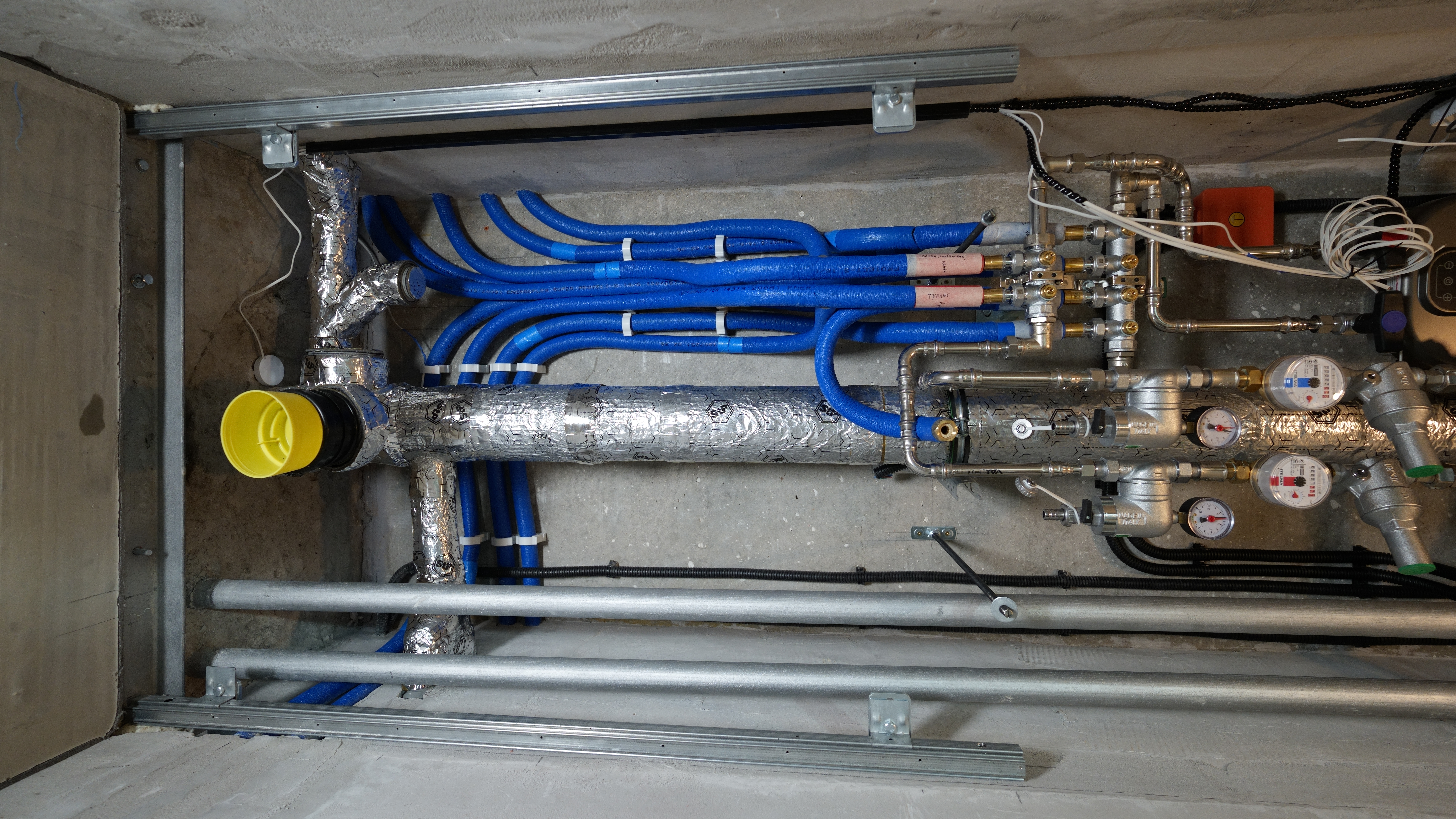

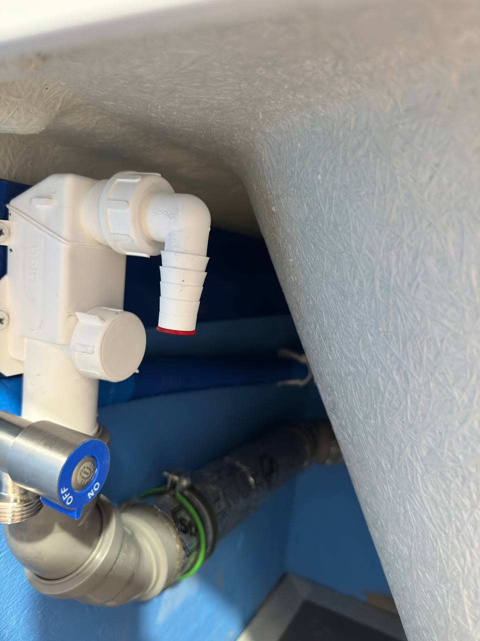

КОЛЛЕКТОРНЫЙ УЗЕЛ. СБОРКА. РАСКЛЮЧЕНИЕ. Да, использовать теплоизоляцию для труб одного цвета- пожелание Заказчика. Я возражать не стал.
Проект (зарисовки) Заказчика по водоснабжению : IMG_8481Обсуждали мы его зарисовки долго. Я не сторонник тройников, но мои доводы были убедительны лишь от части. В процессе долгих обсуждений и дискуссий в изначальные задумки Заказчика были внесены и реализованы следующие изменения:
- собираем исключительно на латунных тройниках Rehau с латунными гильзами. - все тройники делаем в зоне возможного доступа исходя из конструктива коллекторного узла. (Заказчик планировал все тройники заштукатурить в штробах)

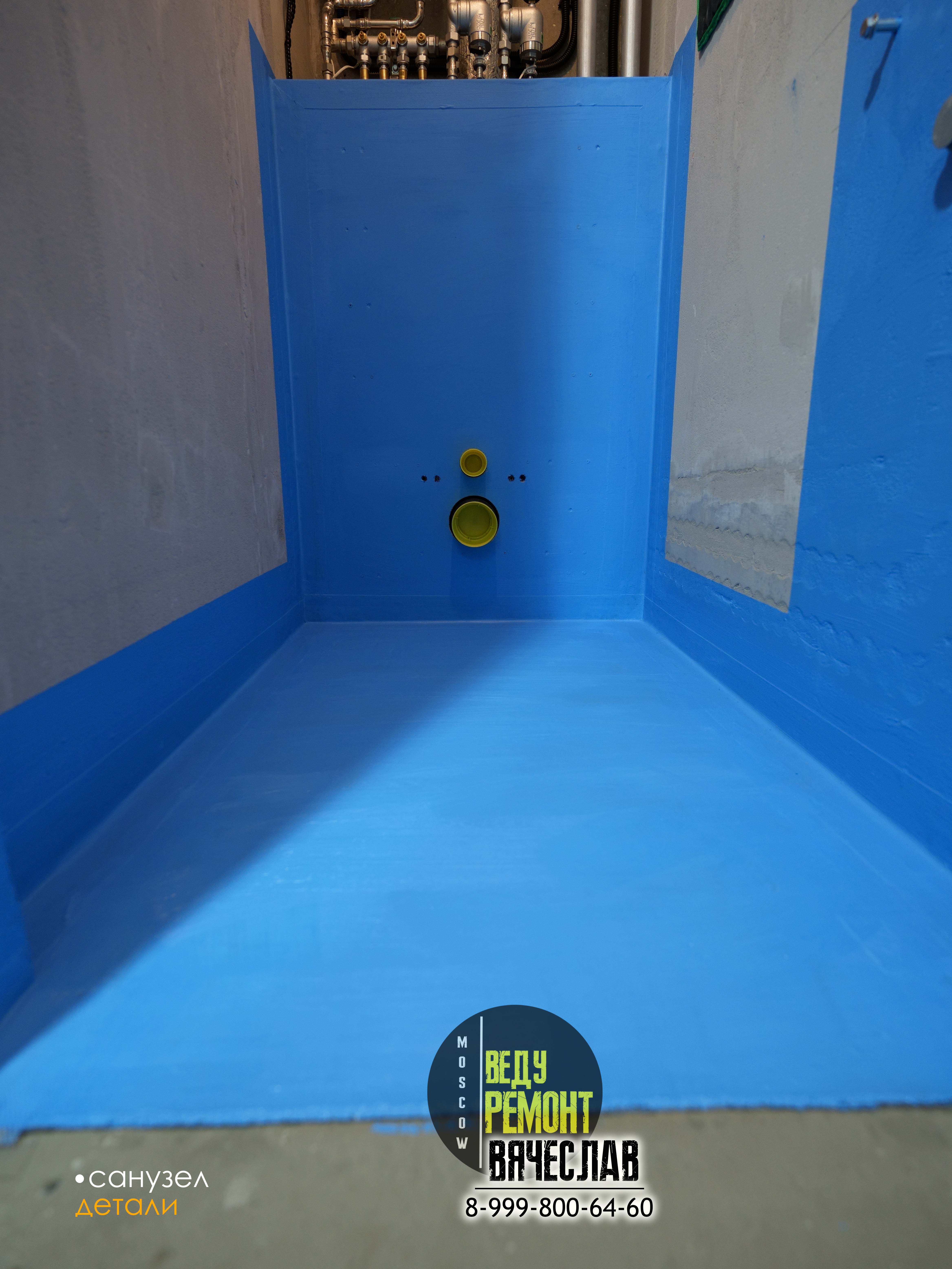

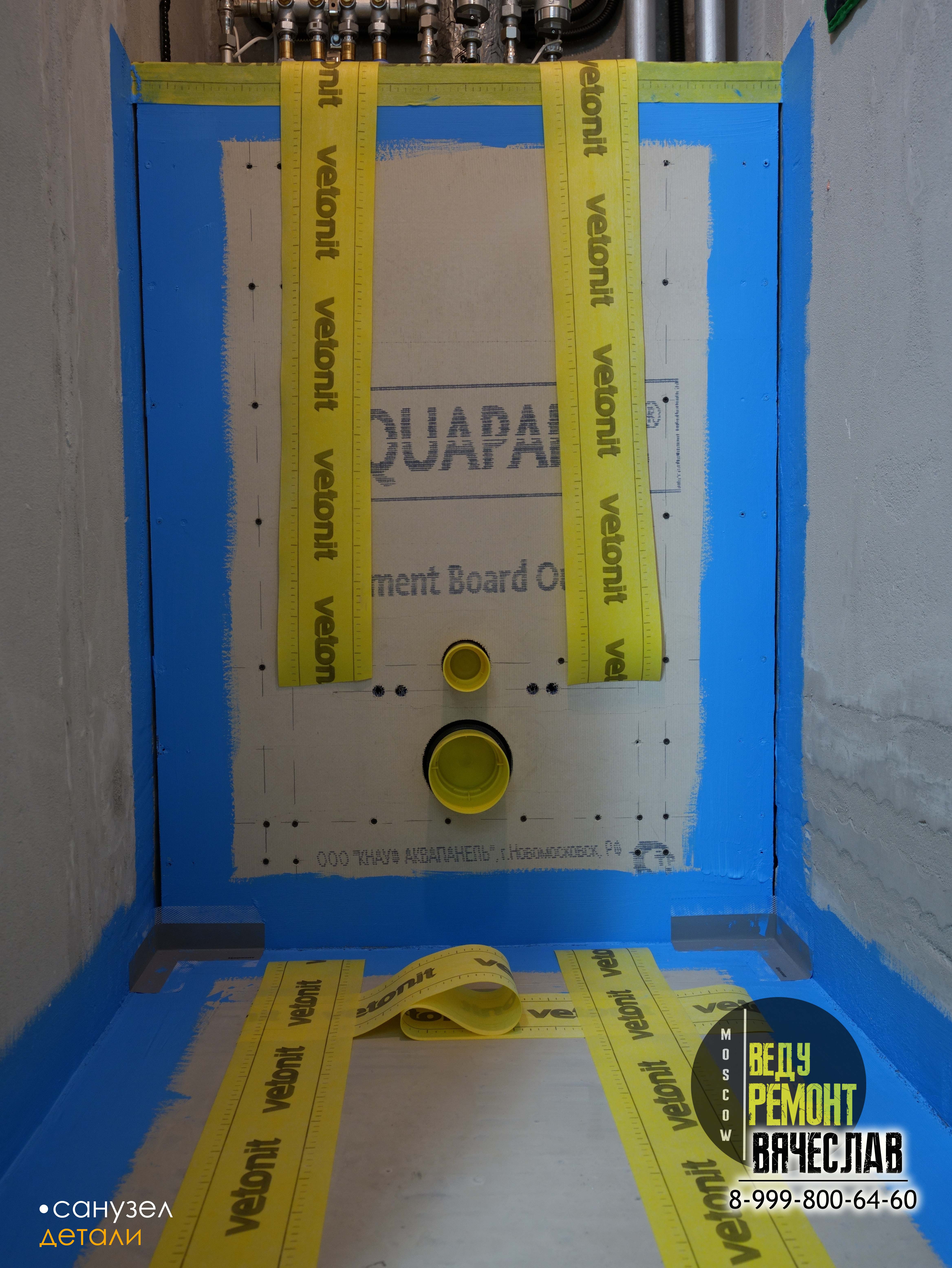

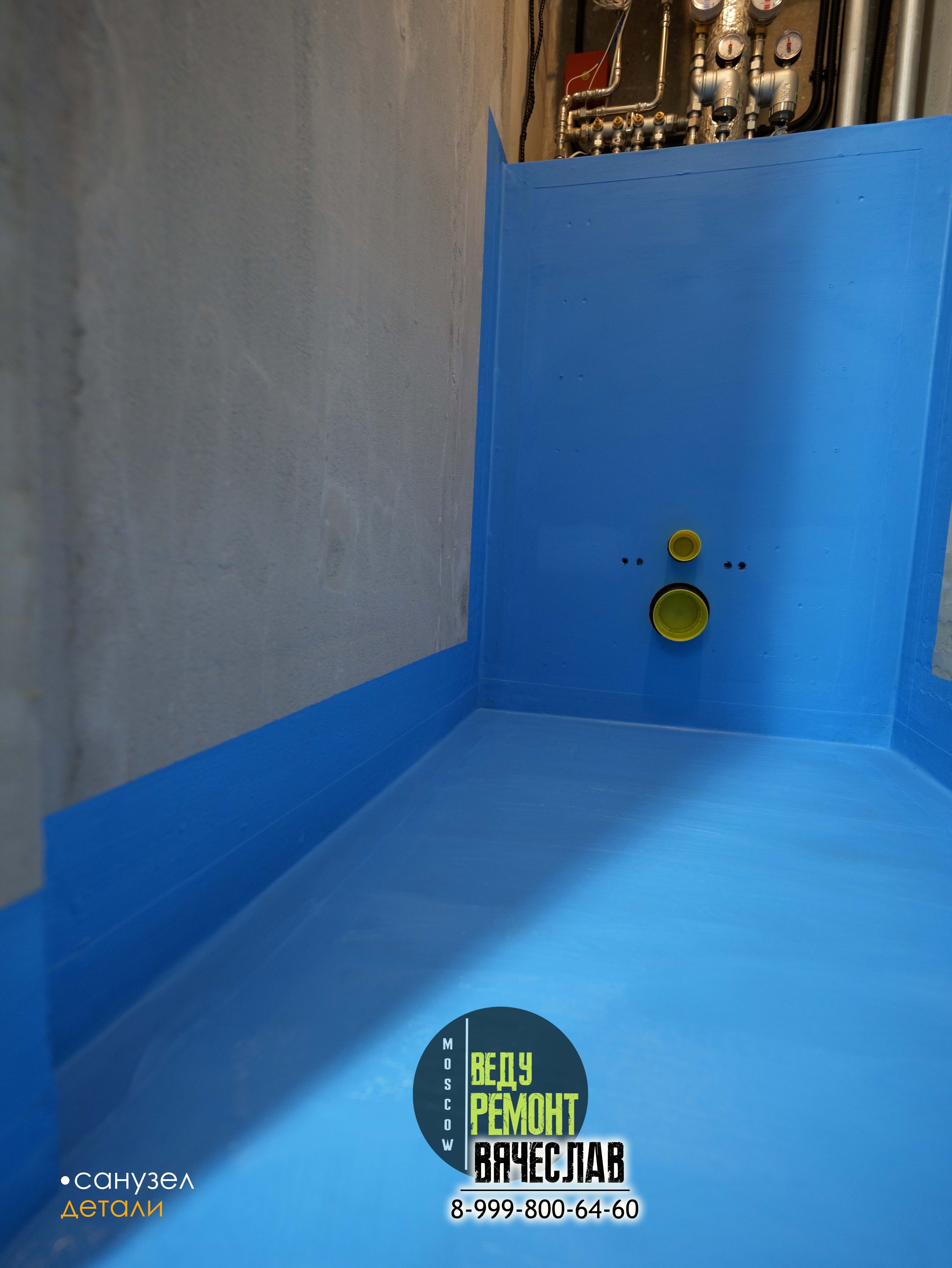

РАСКЛЮЧЕНИЕ ВОДОРАЗВОДКИ И ЕЕ РАЗМЕЩЕНИЕ (в процессе монтажа): DSC06902DSC06914 ПРИ МОНТАЖЕ ИНСТАЛЛЯЦИОННОГО КОНСТРУКТИВА, БЫЛ УЧТЕН МОМЕНТ НЕСТАНДАРТНОГО РАСПОЛОЖЕНИЯ СТОЯКОВ ХВС И ГВС. Из-за попадания ножки инсталляции на межэтажную заливку стояков воды, было решено использовать уголок 3 мм- для надежности монтажа и опоры инсталляции. DSC06903 КУП. Расключение и монтаж. (заземление) DSC06906DSC06908 ПОДГОТОВКА САНУЗЛА КПЛИТОЧНЫМ РАБОТАМ (гидроизоляция) DSC06915DSC06918DSC06920DSC06923DSC06926DSC06927DSC06935DSC06938БЕРУ В РАБОТУ (по предварительному согласованию):

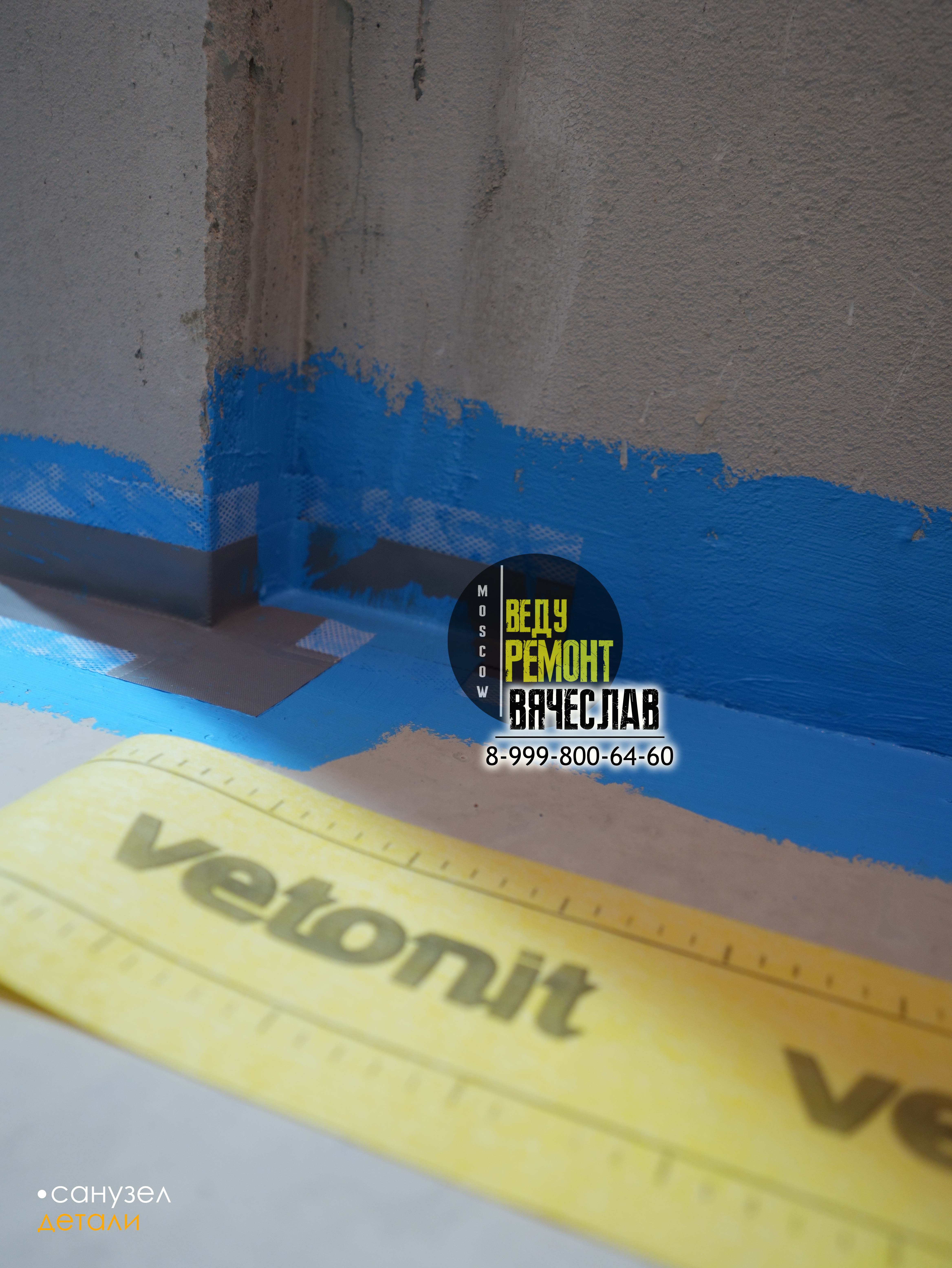

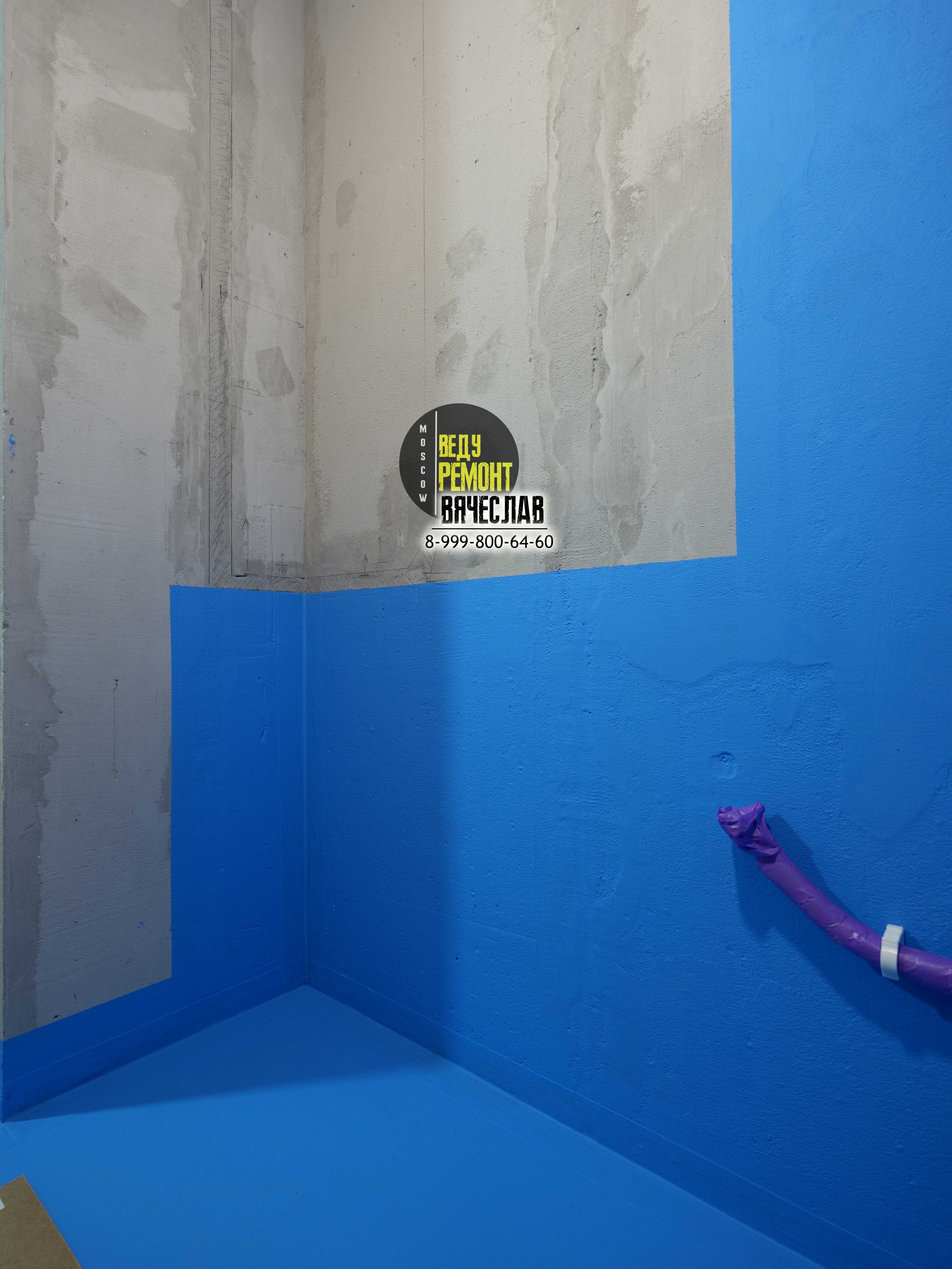

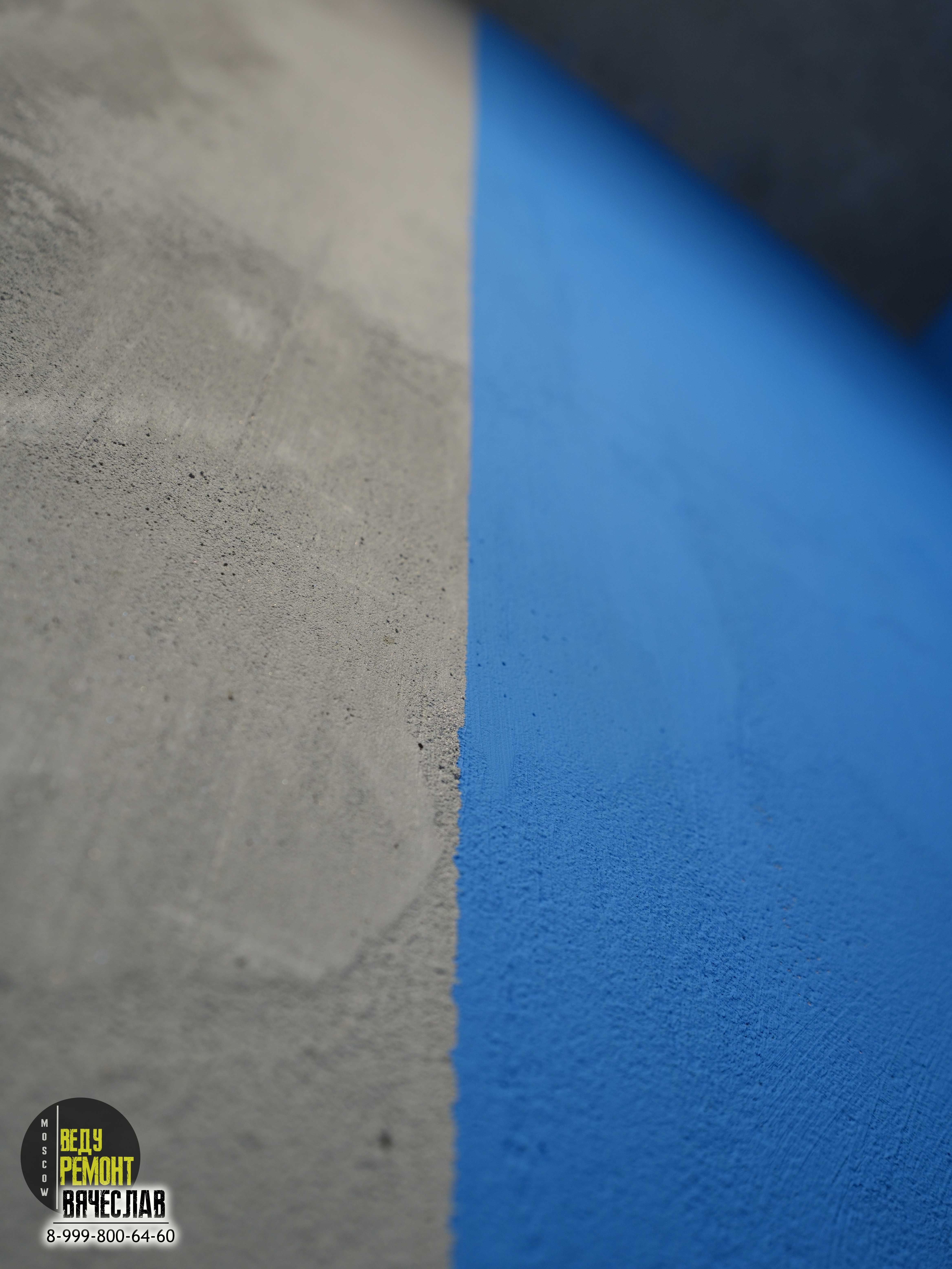

16.01.2026 в 22:21:10
ПОДГОТОВКА ВАННЫ К ПЛИТОЧНЫМ РАБОТАМ это не просто гидроизоляция. Это: - возведение стен и перегородок (при необходимости) - зачистка и подготовка оснований - выравнивание плоскостей и пола - вывод и соблюдение углов - соблюдение необходимых размеров - монтаж водоснабжения - монтаж канализации - монтаж электрики - подбор правильных материалов .... и много другой мелкой работы.
Вторички тоже могут быть аккуратными! DSC06723DSC06724DSC06725DSC06726DSC06728БЕРУ В РАБОТУ (по предварительному согласованию):
