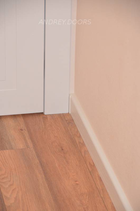

Снова Волховец. На этот раз модель Neo Classic с компланарной коробкой в цвете "Ясень белоснежный". Модель очень достойная. Высота 2100. Белая, очень приятная эмаль. Модный сегодня горизонтальный рисунок шпона. Мощные "скрытые" петли для компланарной коробки.
Но как оказалось, даже таких петель стоило бы поставить по три. Ощущается люфт в петлях при открывании на 180 гр. Был недочет по подготовке проемов. Строители не учли, что у этой модели более толстая коробка. Для таких дверей формула для ширины проема = полотно + 90 мм. Расширил проемы и выровнял боковые "плечи".
Далее, собственно двери.
Потралы из доборных элементов и наличников "ВОлховец"
И плинтус..
Напольное покрытие - клеевая пробка, полностью повторяет неровности стяжки. Поэтому, примыкания плинтуса к полу не везде получилось сделать на "отлично".

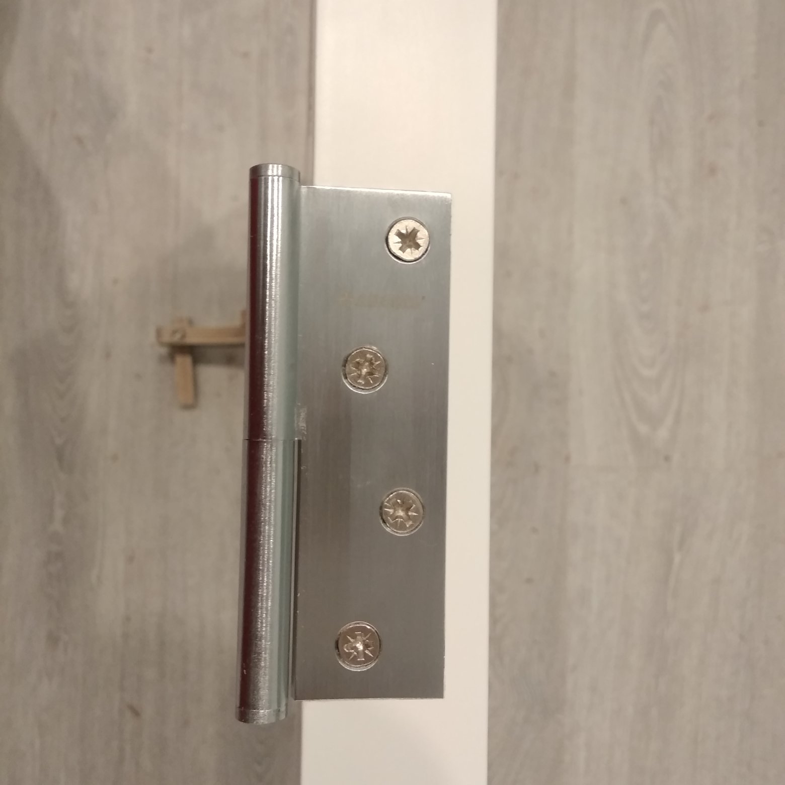

При выборе карточных петель, я советую обратить внимание на следующие параметры. Чем толще пластина (карта) петли, тем лучше. Обычно 3 мм это максимальная толщина карты, выбираем её. Разъемные петли (левые/правые) лучше чем универсальные, по многим причинам. В частности, возможность снять полотно неограниченное число раз позволяет сделать более качественный монтаж - корректировать зазоры и использовать струбцины для монтажа наличников. Даже недорогие разъемные петли имеют меньший начальные люфт по сравнению с универсальными. Универсальные петли служат меньше, т.к. имеют множество разрезов, через которые выходит смазка, а разъемная петля всего 1 или 2. Разъемная петля имеет внутренний подшипник (шарик), которые находится в глубине конструкции, там смазка останется многие годы, соответственно петля будет служить дольше. Вот моя врезка. Петля 3 мм. Разъемная. Если кто-то затрудняется в определении какие нужны петли, левые или правые, обращайтесь я объясню, это просто.
!#[https://youtu.be/HntU1Fa8h2Y]
