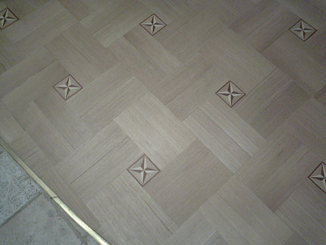

Недавно произвели укладку лакированной массивной доски из дуба 34м2.
Клали по диагонали, получилось очень красиво.
Максимально аккуратно вывели соединение дуба с плиткой на кухне и в коридоре без порожков при гуляющем уровне плитки и при наличии закругленного стыка.
Рекомендую.
