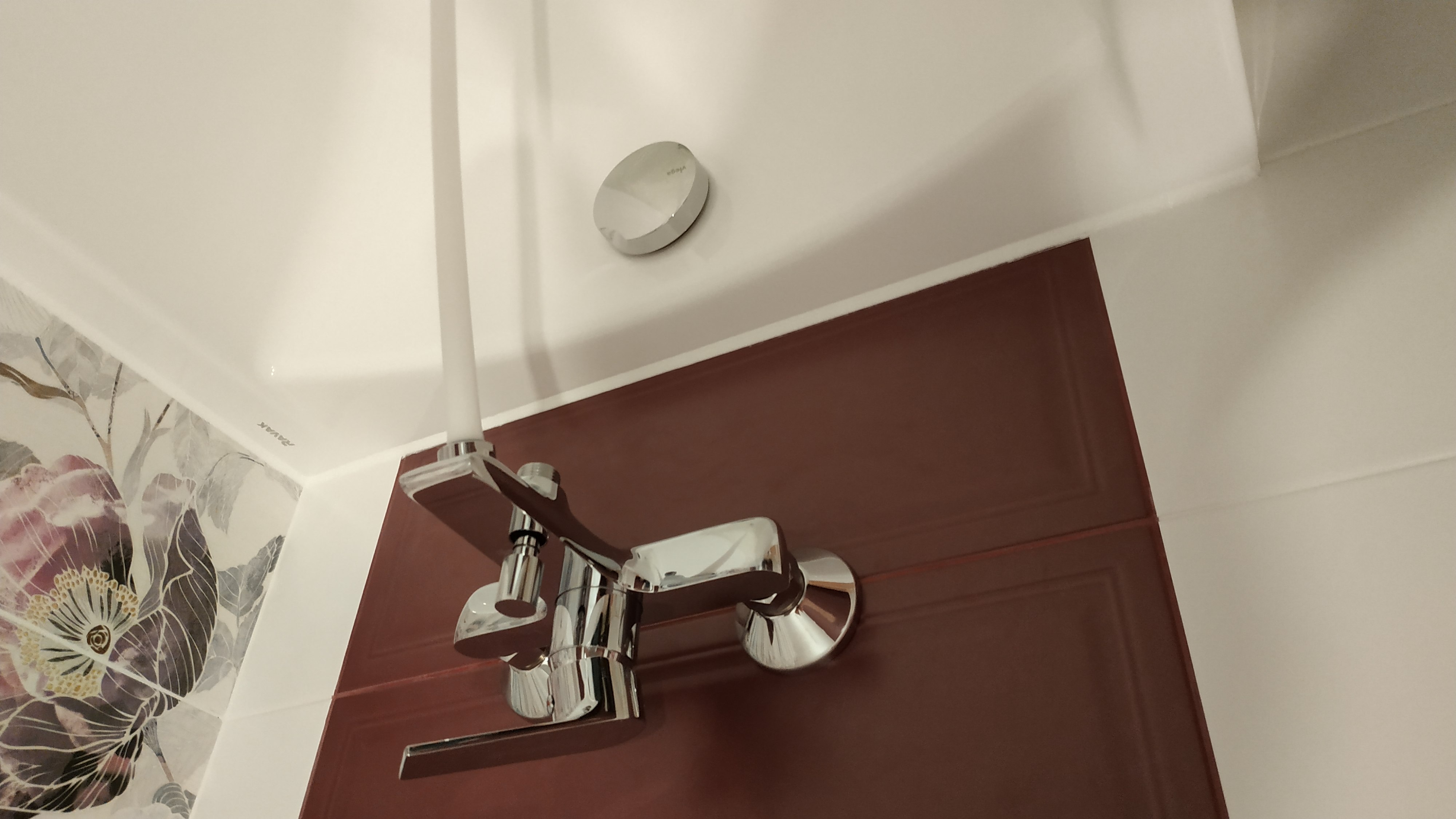

Всем добрый день! Стоит задача герметизировать стык акриловой ванный и кафеля, катет шва 5 мм. Какой герметик лучше применить. Ceresit CS25, есть в Леруа и не сильно дорого. Или заморочиться на Ottoseal s100, нужно заказывать, ждать и по дороже.
Для справки. Девять лет назад герметизировал стык чугунной ванны силиконом Момент, стык по сей день почти как новый, не пожелтел и ни какого грибка. Но это было давно.

квазимодо4 написал: герметизировал стык чугунной ванны силиконом Момент
У меня Момент гермент плесень сожрала в течение ~ трёх месяцев.

Mazayac, у вас вентиляция хорошо работает в ванной? Стена холодная? У меня самого за несколько лет немного плесени выросло на примыкании к холодной стене (с другой стороны подъезд), а вот на примыканиях к другим стенам все чисто.

Захарка, нет, не работает вентиляция фактически (9 этаж из 9, узкие вентканалы из кирпича, вывод на крышу вместо теплого чердака). Стена тёплая, граничит с соседям. Ceresit SC25 шесть лет не гниёт при этом.

Mazayac, Вот спасибо, значит Ceresit SC25 :)

квазимодо4, только я буквы местами перепутал. Ceresit CS25.

Засиликонил Ceresit CS25, вроде получилось вроде сносно.- текст списка
А теперь женский оффтоп, Как выровнять по вертикали смеситель на фаянсовой раковине? Садил установочное кольцо на силикон с выравниванием по горизонтали, ни чего не вышло, силикон продавливается при затяжке гайки. Думал про МС полимер, но он всего в 3 раза твёрже силикона, думаю маловато будет. Может у кого есть апробированные решение?
