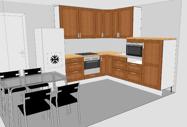

вот еще пара вариантов. первые 2 из салона. последний знакомая предложила
для меня конечно беда определится с холодильником...
у батареи мне предложили такой вариант. зашить трубы гипсокартоном, сделав сверху вытяжку для теплого воздуха. технически в принципе можно вроде как,т.к на 1 фотке (пост №1) видно что сама батарея находится в отдалении.
тогда вариант на 2 картинке хороший. только верхние полки ведем не с заводом кругом по вент. коробу, а заканчиваем на стена. а в угол тв.
столы с ящиками шириной 30 см - вообще ни о чем! Туда не помещается НИЧЕГО! 2 вилки и ложки - все.... Т.е. функциональность - нулевая.
шкаф над мойкой (предположительно с сушкой для посуды) с фасадом открывающимся наверх-это крайне неудобно. Дело в том, что фасад в его открытом положении будет располагаться на высоте 178 см от пола параллельно ему (полу). Т.е. при попытке помыть посуду и поставить ее в данный шкаф Вы с 99% вероятностью будете биться головой об этот открытый фасад...
И в целом, для сравнительно небольшой кухни очень много мелких изделий, а вот места для хранения например кастрюль/сковородок (т.е. габаритных предметов) почти нет...
И кстати, по моим подсчетам такая кухня в массиве дуба с карнизом, столешницей, плинтусом, цоколем (в общем то, что видите на рисунке) - будет стоить около 120 000 рублей. Если интересно - пишите в личку.

Подобная планировка. Сколько себя помню – холодильник у входа и разговоры о том, что надо бы поставить в противоположный угол. Но слева в углу стоит удачно шкаф и поэтому в противоположный угол холодильник не ставится. Теперь настала замена мебели. Думали наконец-то поставим холодильник в противоположный угол. Но вертели и поняли, что самое правильное убрать и с прохода и с глаз, т.е. в левый ближайший угол. Тут на форуме есть подходящие мысли-аксиомы: ставить в ряд оптимальнее и удобнее, угловое расположение хуже чем, если использовать островной принцип. Тем более ПММ не предполагается, то можно в ряд сделать и все (для оставшегося функционала хватит длины). Не надо обставлять все вокруг или буквой Г, а надо делать кусками, т.е. делать ряд, у входа можно не глубокий шкаф или полки (не должны они соединяться с рядом). Вообщем, я за то, чтобы не делать нагромождения (это для больших дорогих кухонь подходит), а делать все более воздушно и места в середине должно быть много. И еще: если не будет прямой дороги от входа к окну – это плохо. Это все не я придумал – это прочитал между строк в этом форуме.
Я чуть не то имел ввиду. Предлагаю такую логистику: 1 - это сгрудить функционал в ряд (прямой ряд). При этом убрать из виду (или частично) (смотреть от входа или от середины кухни) бок самого большого, т.е. холодильника. Ряд сделать в последовательности: холодильник, мойка, стол (сколько останется места), плита. Итого: я бы поставил холодильник вместо плиты (посл. пост), а ряд выстроил бы вдоль стены в сторону окна.
2 Определить местоположение мебели, которая неизменно стоит на полу – это стол со стульями. Я бы поставил к противоположной стене от функционала, т.к. нужна стена для мест хранения (шкафы). 3 Эти шкафы обязательно должны быть над теми местами, где пол уже занят – т.е. над столом со стульями. Т.е. над столом вешаем на стену шкафы для хранения. Эти 3 шага я бы сделал в любом случае, даже если придется чем-то пожертвовать (может даже представлением о красоте). И вот теперь начинается творчество – места навалом и можно скомпенсировать недостатки предыдущих трех шагов. К примеру у окна напротив мойки и плиты поставить столик (или можно в столешницу вмонтировать), кот. можно передвигать по кухне. Можно шкафы поставить еще, если понадобится. Только надо соблюдать правила: глубина должна быть небольшая (примерно 300 мм и меньше), иначе эти шкафы станут главными в кухне (этого не должно быть). Еще правило: если возможно, то стараться не ставить на пол эти шкафы (или что-то другое). В реализации это будет шкаф на стене на высоте чуть выше головы (чтобы рукой можно было достать и под шкафом ходить).
Чем больше занята площадь пола – тем хуже. Извините за длину поста.

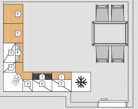

вот пока думаю об этом варианте
только вот меня смущают ящики по 35.
однозначно они будут дверцами. ящики ниочем
пробовала подвигать, например сделать с одной сторону бутылочницу по 25, но тогда сверху реально ли сделать 25...
а тут вроде как симметрия
Так. Но плиту по возможности впритык надо к стене (к трубам, если они там). Мойку сместить вправо примерно на 10 см. Одному точно не тесно, если только в двоем. Столик сзади мог бы помочь. Но согласно рекомендациям (в том же инете) кухня в ряд – самая удобная в мире. Угловые в Инете – это мебельный бизнес и деньги. Если не решитесь, то можно ряд направить в другую сторону, но тогда заплачете от холодильника. Все равно чем-то надо жертвовать. Если потеря места – значительная жертва, то спросите где-нибудь об этом с указанием точных размеров – думаю вам ответять, что у вас хоромы.
Глубину ящиков над функционалом и столом можно делать любую (в пределах красоты). Ограничиваться надо, если вертикальный ряд ящиков стоит на полу или висит над пустым полом на высоте. В этом случае они станут главными в кухне, а не окно или стол.

вообщем накатался холодильник у меня по кухне, решила оставить у входа.
выкладываю план как получается.
1) цветом выделила розетки, оцените достаточно ли.
Интересует розетка под варочную и духовку. Сейчас у меня торчит провод в стене на высоте где то см. 70 в количестве 3 штуки. как сказал мастер их достаточно и на то и на то. сечение 4 вроде бы он называл. они цепляются на автомат где написано 30 ам.
хочу спросить вас, можно цеплять на 1 провод и то и то. где должен быть расположен этот провод? как это все подключается, клеммами или розеткой.
Я блондинка, но хочу все знать
2) стена где мойка у меня 208 см. мебель получается 210. нарастить не проблема? чем лучше это сделать?
3) холодильник видели. хочется его поддержать светлой столешницой... из чего? и мойка тоже интересна. но уже спросила в другой теме
4) смущает немного не симметрия ящиков. сильно она будет бросаться в глаза? стоит ли делать где то стекло?
5) варка 60 и вытяжка 60 это нормально?
6) фасады: классику не хочу однозначно. присмотрела такие в цвете темный + ваниль. но и посматриваю на пластик. у кого что, напишите минусы и плюсы

Если возможно ещё, опустите его к полу. По рекомендациям проектировщиков кухонь, розетка для варки и духовки располагается у пола, так, что удобно вставить/вытащить вилку, просунув руку в пространство между полом и дном шкафчика. И посмотрите, чтобы на неё не попали ножки.
Хельга написал :
Духовка - обычной вилкой, у варки - клеммы.
Хельга написал :
Сделайте блоки розеток по 3-4, лишние не будут
Где будет включаться подсветка для раб. поверхности? Обычно для неё розетку делают тоже над полками, а выключатель бывает на самих лампах или проштробить проводочек к блоку с розетками.
Лично моё мнение, стекло в верхней базе обязательно, с ним разбивается монотонность фасадов. Как-то "наряднее" получается, с "глазками"
