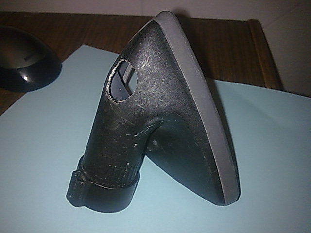

по насадке от AEG присоединяюсь! держится хорошо, работать одному удобно вполне. но трудновыводимое пятно остаётся. на этот счёт получил совет от кого-то из форумчан (не помню ) - наклеивать на место "накладывния" полосок малярного скотча...

total48, канистра из-под грунтовки 5л... В пробке сверлим 35мм, канистру режем вдоль, делаем отверстие под коронку... Подобные ранее были на диалэкстриме, но сейчас нет... видимо народ научился резать свои канистры..

Давно уже аналоги не дороже 600-800 рублей. Много аналогов. И от китайцев. И от украинцев.
Китайский Диолд 600 р
sanya1965 написал: total48, канистра из-под грунтовки 5л... В пробке сверлим 35мм, канистру режем вдоль, делаем отверстие под коронку... Подобные ранее были на диалэкстриме, но сейчас нет... видимо народ научился резать свои канистры..
sanya1965, Да тут вариантов много, в том числе и с фасониной от пластиковых канализационных труб (видел подобной на ютубе).
Вопрос скорее в штатных заводских девайсах или китайских аналогах, т.к. если конкретизировать задачу, то предстоит насверлить овермного отверстий в потолке под проводку (газовый пистолет под один ремонт покупать не готов), далее розетки в стенах. Ну и как апогей всякие навесные полочки и шкафчики уже после отделки. Соответственно для потолка нужна приблуда непосредственно на перф, т.к. каждый раз переставлять присоску будет геморойно. Для же стен, полагаю, вполне подойдут представленные выше как вариант.
