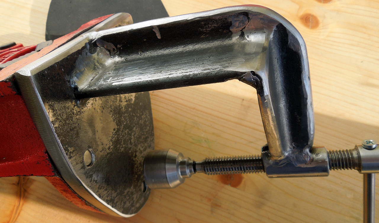

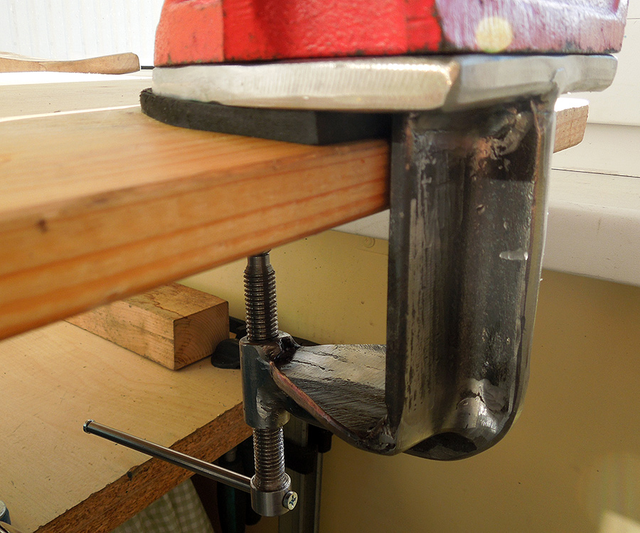

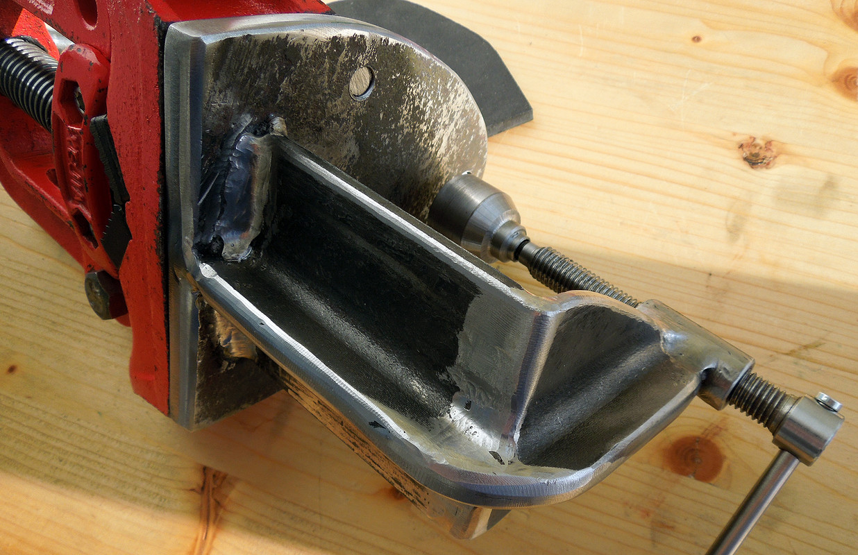

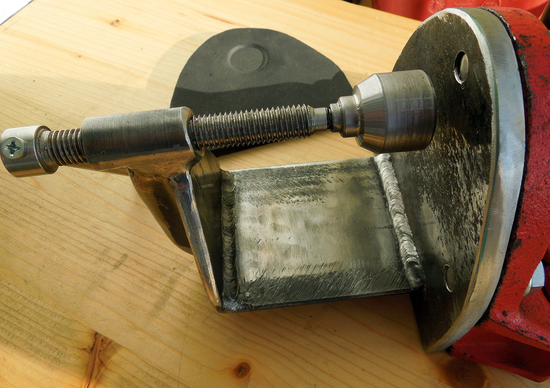

Сварил такую струбцину под VIRAX трубные тиски: virax-table-clamp1.jpg virax-table-clamp2.jpg virax-table-clamp3.jpg virax-table-clamp4.jpg
Швеллер разрезал вдоль, развернул и сварил. Затем отрезал кусочек и приварил под 90 градусов, приварил выточенную гайку М12 и все это к подошве, толщиной 10мм. Облагородил швы ПШМ с борфрезой. Мне нравится, держит отлично! Тиски теперь можно ставить на верстак и убирать. Так же тискы выносятся н пару см от края верстака и если надо отрезать кусок труборезом, то он не цепляет за верстак. Резал 60мм трубу с толщиной стенки 4мм. Отлично! Не ерзает, и иски трубу держат хорошо. Я теперь понимаю, зачем труборезу такая длинная ручка. :)
