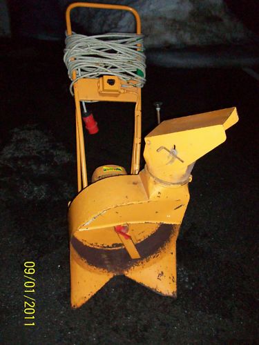

Не как не состыкую м.б. с с.о.,крепление сделал.
а для чего эти 2 лопатки?
Может кому интересно
pmv-pmv написал :
Будет как-то так.
Технарь написал :
Будет как-то так.
У меня впечатление, что тебе надо было ротор под углом к горизонту ставить, чтобы кардан был положе, или выше ставить, снег все равно выбрасывать будет, а может и так будет работать, но вроде как излом кардана великоват.

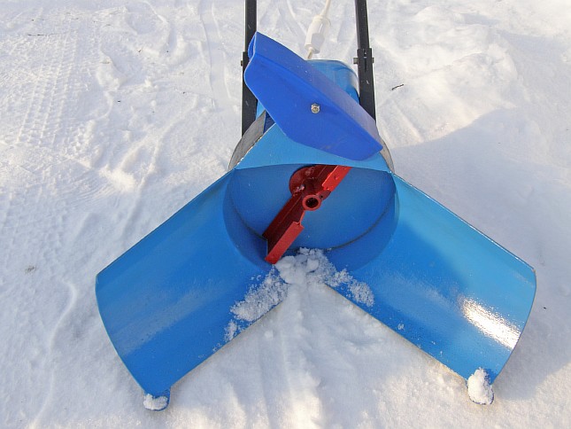

Провел полевые испытания своего СУ (роторного). В принципе очень доволен, единственное НО. Свежего снега у нас так и небыло. Убирал то что откинули от дома (пресованный снег с кусками льда, отбитого от отмостки). СУ крошит все это дело в мелкие кусочки и выкидывает метров на 4-5. Приходиться помогать ногой, толкая в край лыжи. Думаю надо приварить подножку, для удобности.
