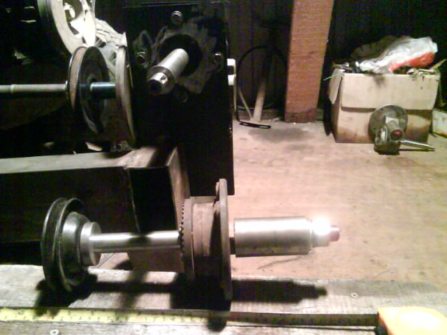

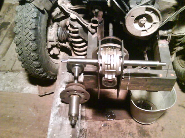

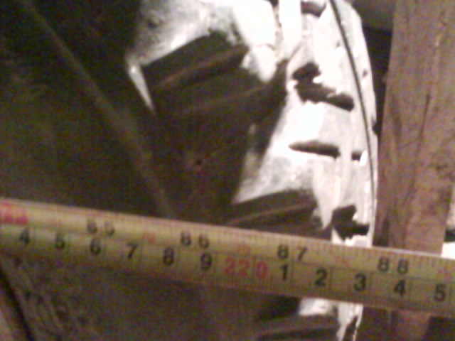

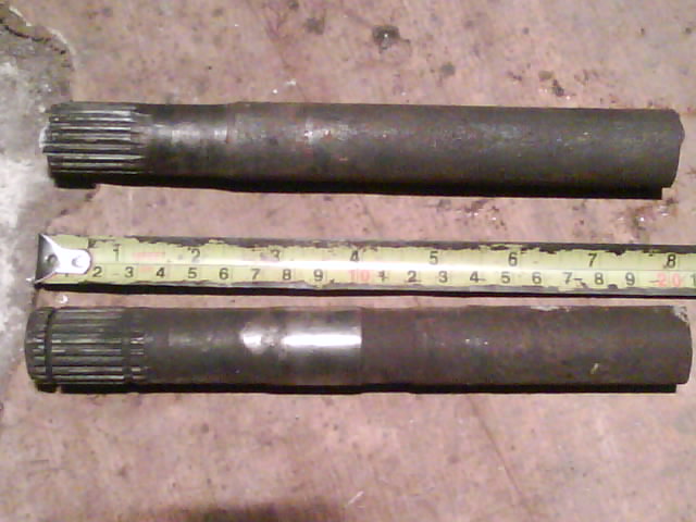

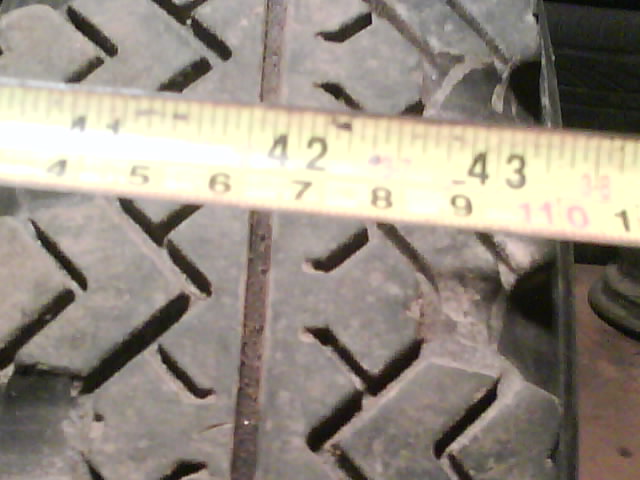

Микаэл да сабираюсь туда заехать после праздника.а шас ребята прошу простить мож уже скляроз всего 4 месяца прошло а
отрезал полуося
ширина
длинна и вот сегодня собрал заготовку на ротор
можно критики чуток

devis написал : нар250вн55 потом рубились на сегменты мож какие советы по толщине и диаметру подскажите
Советую брать буровые трубы, они расчитаны на торсионность и потому стенка трубы не хилая. У нас в деревне из таких труб отопление делают.

devis написал : прошу совета лопатки какой формы и ширины для ротора на 500.
А это интересный вопрос! Я думаю так: 1 шнек от стандартного в 2 -2,3 раза увеличен, линейно (принимай: соответственно обьем снега доставляемый шнеком в ротор , для последующего выброса увеличен в 2-2,5 раза) 2 если ротор 500мм (это правильно?...балансировка, вибрация) я рекомендую обороты ротора такие, чтобы снег вылетал со скоростью 80км/ч. 3 ширина ротора - 250-300 мм , следствие пункта №1 (если есть возможность, подгляди у промышленных)
4 движение м.т. 1,5 км/ч, это отлично! Это результат двух кпп в м.т. именно это сгладит некоторые первоначальные ошибки в конструкции С.О.
