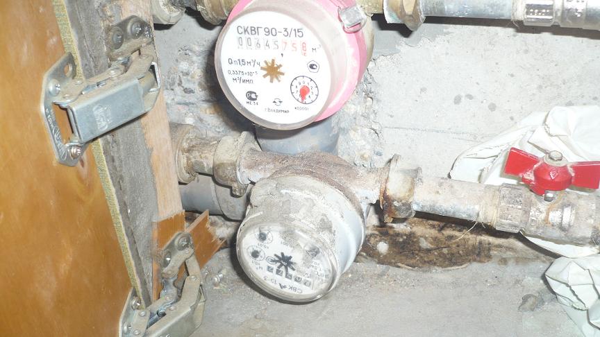

ну а востольном не могу не согласится с Makarone
неприхотливому счётчику достаточно той пластиковой мешени что на входе
под рукой стоит пара без фильтров, вода грязней не видил и работают гады уже 7-й год)) завтра если кому интересно фотки могу сделать)

сансэй написал : завтра если кому интересно фотки могу сделать)
не кому не интересно но я всёровно сделал))
