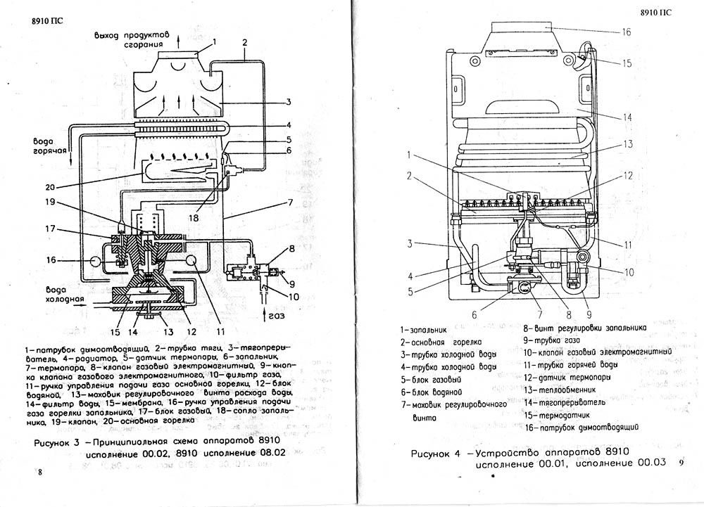

Тогда есть трубка, изогнутая крючком вверху колонки, и идущая к запальнику. По этой трубке к запальнику подаётся необходимый для горения воздух. Если нарушится тяга (и, соответственно, удаление дыма), то по трубке пойдёт не воздух, а дым, и запальник погаснет, термопара остынет и колонка выключится. Так что и без датчика тяги (он срабатывает на повышение температуры в верхней части колонки), но с такой системой, колонка реагирует на ухудшение/отсутствие тяги.
ferlk написал :
что значит неправильное пламя ?
Пламя запальника должно попадать на термопару. Если по какой-либо причине этого не происходит, то из-за недостаточного нагрева термопары она даёт меньший ток и электромагнитный клапан перекрывает подачу газа на горелку.

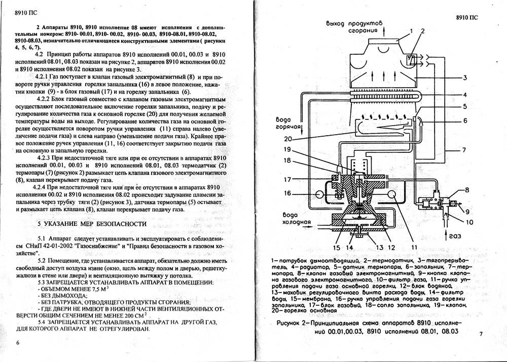

Еще интересен принцип работы защиты колонки. От датчика у запальника идут 2 медные проволки, одна в механизм кнопки, другая в датчик наверху колонки и из этого же датчика возвращается в механизм кнопки. Интересует что делает каждый датчик и зачем проволки идут механизм кнопки.

Приведённые вами симптомы обсуждались; напомню о возможных причинах неполадки:
термопара закоптилась (надо почистить),
слабое пламя запальника (прочистить его и, при необходимости, форсунку запальника),
плохой контакт в ЭМК (отвернуть маленькую гайку с противоположной от кнопки стороны ЭМК, куда заходит "трубка" от термопары, вытащить её, зачистить контакт и завернуть обратно без чрезмерного усилия, чтобы контакт от термопары не раздавить),
накрылся датчик тяги (или на нём плохой контакт),
термопара накрылась,
что-то другое.
В общем, проверять цепь "термопара - датчик тяги - ЭМК".

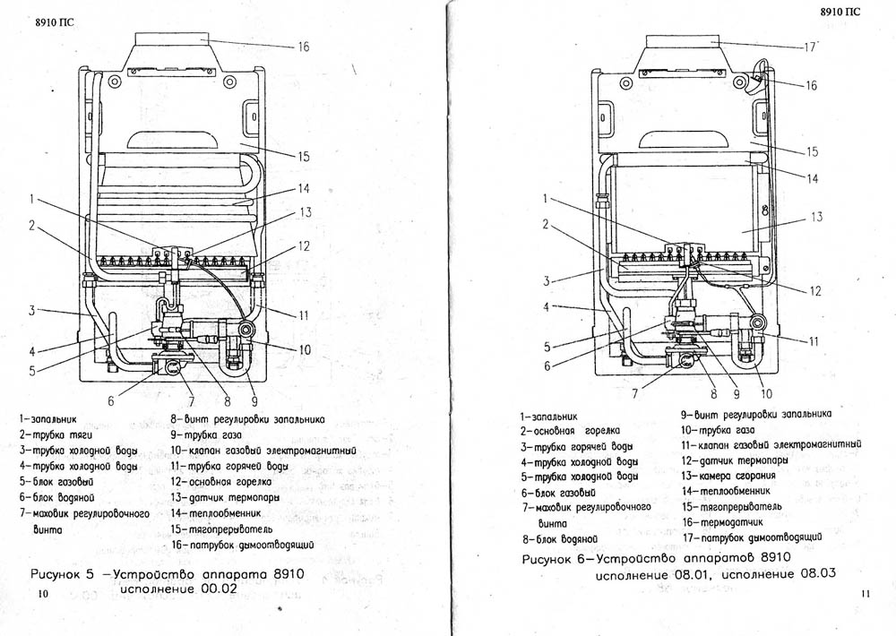

Спасибо за ответ. Вчера сам разобрался что штука у запальника, это термопара, которая вырабатывает ток. Сверху, это датчик тяги, который размыкает электрическую сеть, если он сильно нагрелся. За кнопкой это ЭМК (электро-магнитный клапан), который открывает газ, если достаточный ток от термопары.
Вот такое описание принципа работы хотел найти, но не нашел.
