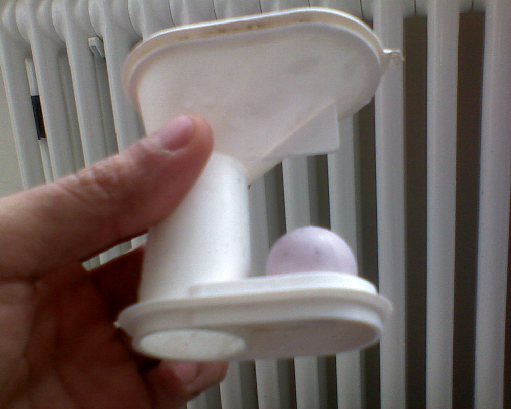

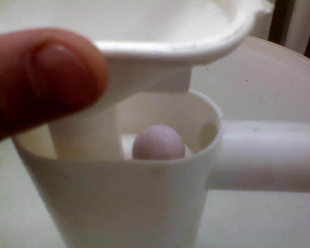

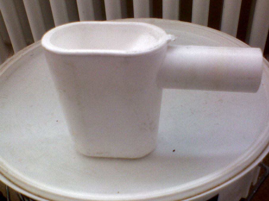

Ломал голову, как выйти из ситуации, не нарушив требования производителей бойлеров по обеспечению воздушного разрыва. Ведь неспроста штатные предохранительные клапаны в своей конструкции не имеют ни резьбы, ни штуцеров для сливных трубок. В итоге решил привести слив в дренажную воронку кондиционерщиков. Разобрал её ради интереса. Запах перекрывается шариком. Выкладываю фото, может кому интересно.
