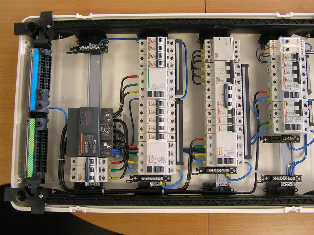

Одна из наших мартовских работ - сборка для небольшого дачного дома.
Корпус - Текфор ВNS 2-40 36-1, 3 фазы, модульное оборудование - Хагер, ввод - 25А, основная разводка - ПУгВ 10 кв. мм, ЭКЗ г. Кольчугино.
В этой работе ярко проявились особенности, характерные для сборок, которые проектируются и изготавливаются в Электростали:
дублирование вводной защиты, индикация наличия напряжения по фазам, применение 2р автоматов, максимально широкое применение шинных соединителей,
сборная шинка для присоединения РЕ, использование дистриктов для распределения фаз и нейтрали (в данном случае - РБ80, ТДМ).
Это один из первых щитов, для оформления которого мы применили наш новый дизайн "темный 28 с пиктограммами". Библиотеки были созданы
в прошлом году, и с конца 2014 года мы предлагаем заказчикам два варианта оформления щитов: наш стандартный "20 светлый с полосой" и "темный 28 с пиктограммами".
В рамках того же заказа был изготовлен простой бюджетный учетный щиток.
Система ТТ.
Подобные корпуса ИЕК неплохо зарекомендовали себя в качестве уличных вводно-учетных щитов, хотя, строго говоря, они не предназначены для этого.

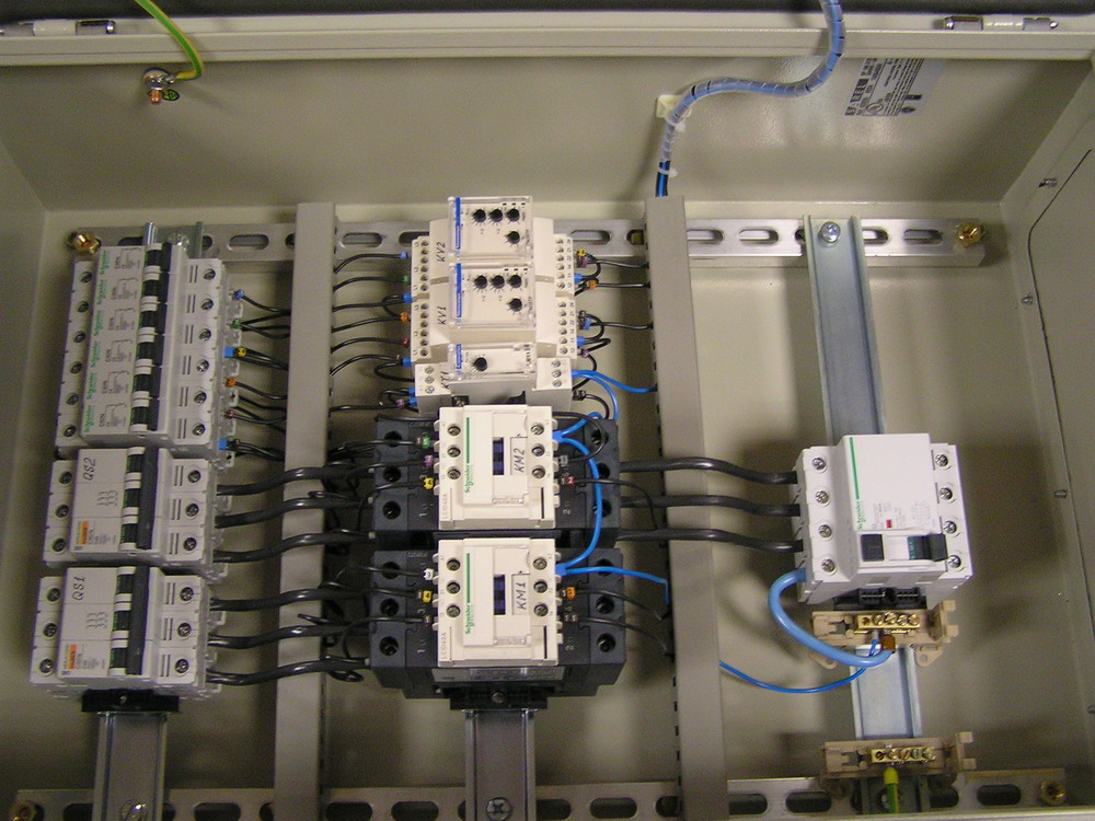

Еще одна работа мужа - трехфазная сборка для коттеджа. Юго-запад Московской области.
Корпус - АВВ АТ62, 3 фазы, модульное оборудование - Хагер, ввод - 40А, основная разводка - ПУгВ 10 кв. мм, ЭКЗ г. Кольчугино.
Особенности этого проекта:
дублирование вводной токовой защиты, защитная автоматика ввода (УЗМ-51М), применение 2р автоматических выключателей, максимально широкое применение шинных соединителей,
дифференциальная защита на все линии, возможность подключения генератора, резервные линии, двойная сборная шина для присоединения РЕ. В качестве распределителей использованы РБ125, ТДМ.
В соответствии с проектом, к нескольким групповым автоматам возможно подключить больше двух кабелей - для этого установлены клеммные блоки М10/10 Entreleg.
Их присоединение выполнено ПУгВ 6 кв. мм (ЭКЗ, г. Кольчугино).
Оформление щита - светлый дизайн с цветовыми комбинациями "под Хагер".
Замечу, что обязательным условием исполнения подобных проектов является расчет.
Как правило, распределение нагрузок с учетом расчетных величин проходит у нас несколько итераций.

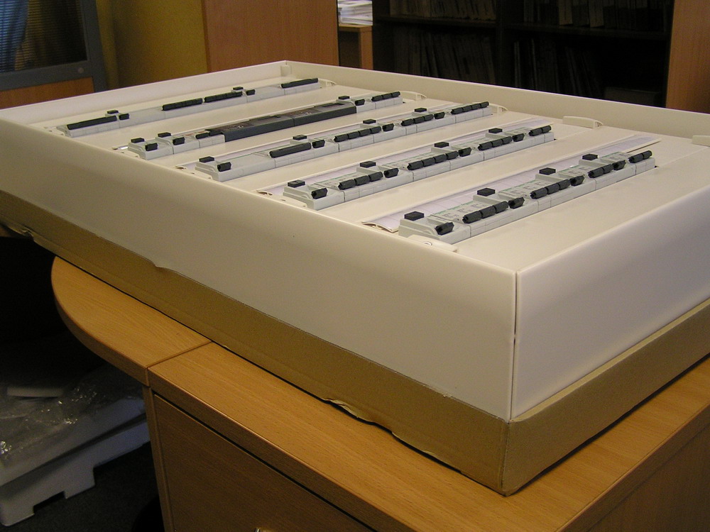

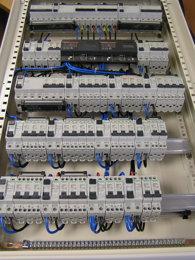

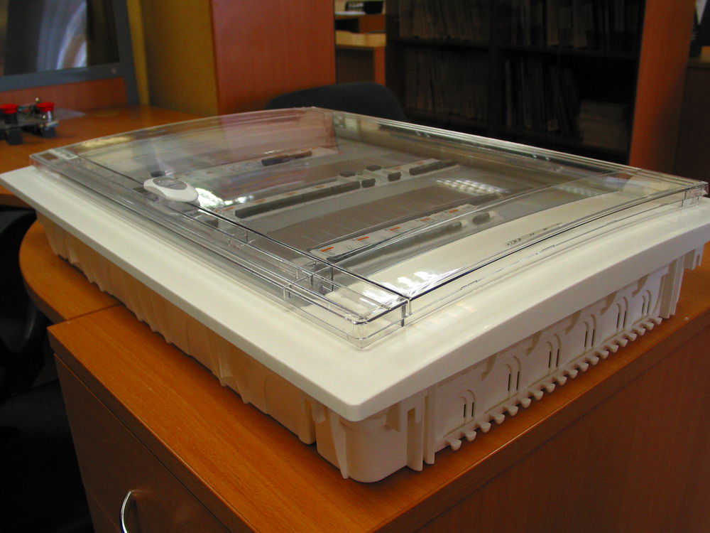

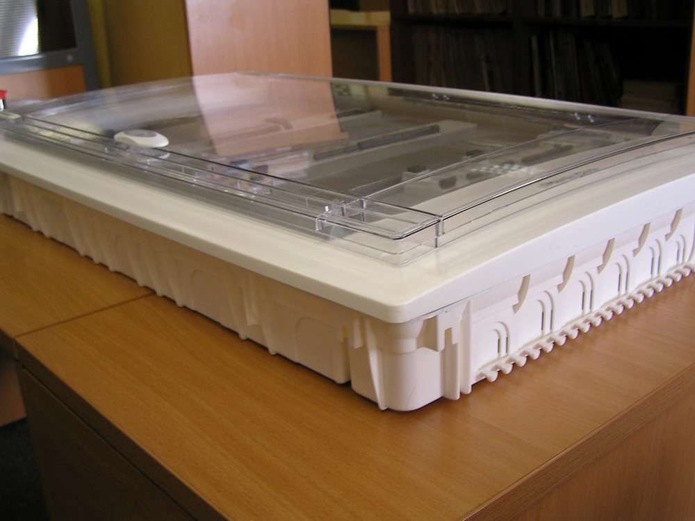

Одна из наших работ, апрель 2015 года, г. Электросталь.
2-х комнатная новостройка, газа нет (электроплита), TN-S, ввод - 50А, 10 кв. мм.
Особенности:
Оболочка - Текфор, встраиваемый, 54 модуля.
Дублирование защиты на вводе (АВ 50А),
защитная автоматика на вводе (УЗМ-51М), индикация тока и напряжения сети (ВАР-М01, есть возможность отключить индикацию).
Основная разводка 16 и 10 кв. мм, дифференциальная защита - на все линии.
Электрическая плита - отдельная линия под УЗО, автомат 32А (кабель - 6 кв. мм).
При проектировании подобных щитов муж уделяет внимание проблеме естественного охлаждения сборки.
Шина РЕ - двойная сборная, штатная шинка оболочки не используется.
Традиционные решения: применение распределительных блоков и шинных разводок.
Первая фотография - квартирный щиток от застройщика.
Замечу: если для решения подобной задачи спроектировать щит на бюджетных ДИФах серии 941, то компоновка и технологические решения будут совсем другими.

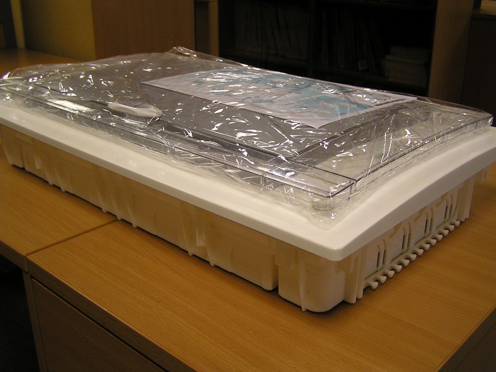

Одна из последних работ: щит для небольшого 2-х этажного коттеджа.
Проект - ноябрь 2015 г., изделие было готово к середине декабря.
Заказ из г. Пермь.
Корпус – АВВ, Mistral 65, 72 модуля, навесной, модульное оборудование – Hager.
Выделенная мощность 15 кВт, вводной автомат 25А.
Основная разводка – ПУГВ 10 кв. мм.
Дифференциальная защита на все линии. Распределители фаз отсутствуют, РБ только для нейтрали.
Присоединение отходящих линий – к верхним зажимам, что является традиционным для Хагер.
Компоновка – снизу вверх.
Линии на котел и холодильник можно подключать к любой фазе по выбору, для этого применен клеммный блок.
Схема переключения котла на работу от сети или через ИБП.
Индикация напряжения сети.
Оформление изделия - макеты "темные 28 с пиктограммами". Замечу, что для Мистралей размер макетов муж изменил.
Наносить их сложнее, чем в случае АТ или подобных оболочек с плоскими пластронами.

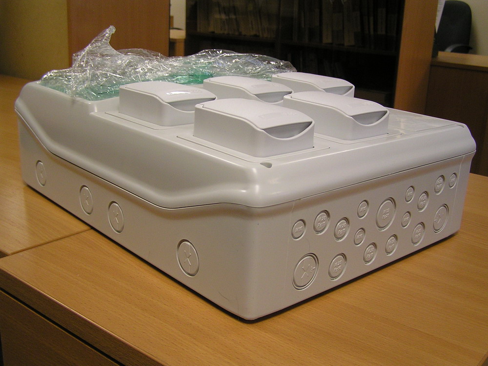

Ящик муж сделал сам из толстой фанеры и брусков. Я слышала, они с товарищем даже вставали на него - выдержал.
Доставка - Деловые линии.
Конечно, амортизационную упаковку нужно делать самостоятельно, а вот для внешней упаковки
в будущем можно заказывать т. н. "паллетный борт".
Посмотрели - упаковка прочная, понравилась.

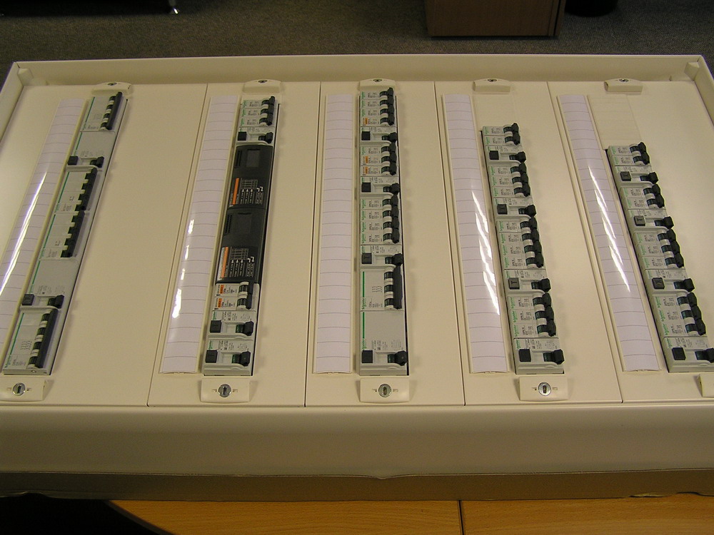

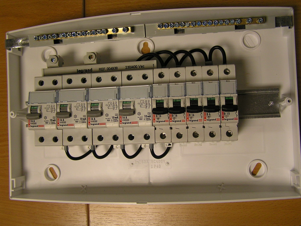

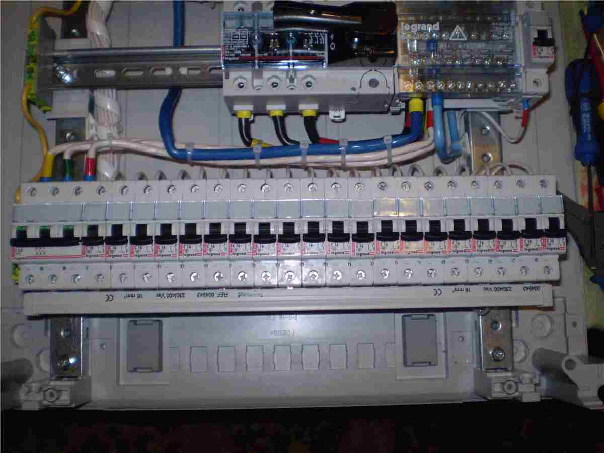

Щиток в двушку на двухполюсных автоматах Legrand.
Модель щита - ABB UK540E.
Стандартное решение для всех моих щитов - защита по напряжению, дифференциальная защита типа А. Маркировка шинок и электрическая схема щита на внутренней стороне дверцы.
Есть "неотключаемая" линия (30 mA АС)
Так же двойная дифзащита на розетки ванной.

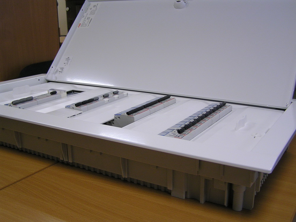

Представлю одну из последних работ мужа.
Проработка проекта – ноябрь 2015 г., сборка щита – январь 2016 г.
Это НКУ для двухэтажного коттеджа; Раменский район, Московской области.
Корпус – АВВ, АТ-72, 168 модулей, навесной.
Три фазы. Выделенная мощность 15 кВт, вводной автомат 25А, система ТТ.
Модульное оборудование: Hager, АВВ.
Особенности проекта:
дублирование вводной токовой защиты, применение 2р автоматических выключателей, максимально широкое использование шинных соединителей, дифференциальная защита на все линии (в т. ч. трехфазные), резервные линии, двойные сборные шины для присоединения РЕ. В качестве распределителей использованы РБ125, ТДМ.
Реализована возможность подключения стабилизатора (выполнена схема «байпасс») и генератора. Для подключения этих устройств, традиционно, установлены клеммные блоки. Реверсивные рубильники – ОТ63F3C с «широкими» рукоятками.
Присоединение отходящих – к верхним зажимам.
Индикация напряжения сети (ВМ-3).
Для оформления этого проекта использовался макет, который называется «Темный 28 мм с пиктограммами». По просьбе заказчика на лицевой панели пластронов продублированы обозначения модульных устройств в соответствии со схемой.
Небольшое замечание.
Щит проектировался с учетом того, что разводка по помещениям была выполнена и все кабельные линии проложены. Количество линий, так скажем, достаточно велико. Сначала муж выполнил расчет стоимости для оболочки совсем другого класса (у АВВ есть глубокие щиты), с учетом «начинки» из профилей и панелей. Разумеется, стоимость оказалась высокой. Тщательная проработка проекта, однако, показала, что при определенной технологии организации ввода и отходящих, разумного (с точки зрения достаточности) построения защиты возможно уместиться в АТ-72. Именно этот вариант и был реализован. Муж всегда старается выполнять максимально сбалансированные проекты и уменьшить, по возможности, затраты заказчиков. Часто это приводит к экономии значительных (по сравнению с первоначальным замыслом) средств.
Корпус ABB UK530, модульные устройства - Legrand, так же есть УЗМ от Меандр.
Традиционно для всех собираемых щитов наклеиваю схему электрических соединений щита, а так же маркирую шины.
Начиная с этого объекта, если я так же выполняю на объекте электромонтаж, то добавляю лист с кратким описанием приходящих кабелей и мест, где расположены распайки. Это сильно облегчит обслуживание электрики в будущем независимо от того, я буду обслуживать или другой электрик.

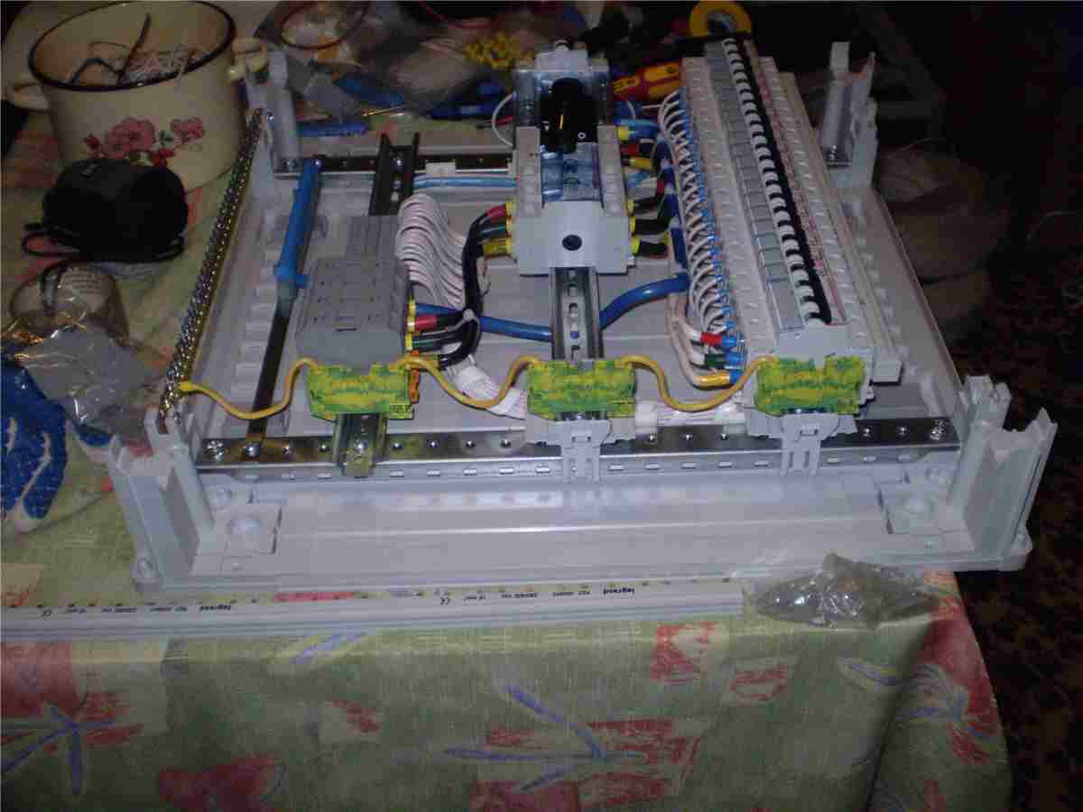

Олечка, Один вопрос: А как же это ? ,
и далее несколько постов на эту тему. Насколько вижу у вас на каркасе с DIN-рейками , PE-шка , мощная традиционно - сидит . И щит второго класса ? Да , нашел -
Олечка, А вот ещё размышлизмы по теме той же. Привожу полностью так как нет надёги, что форум в нонешем издании
не отфутболит в пустоту будущих читателей.
crazy_duck
Регистрация: 06.03.2014
г. Санкт-Петербург
Сообщений: 363
11.11.2014 в 13:23
4826703
Пользователь Alarm написал :
На форуме проскакивала инфа, что соединять PE с металлическими элементами изолированных щитов запрещено!
Об этом писал Юрка.
ГОСТ Р 51628-2000 "ЩИТКИ РАСПРЕДЕЛИТЕЛЬНЫЕ ДЛЯ ЖИЛЫХ ЗДАНИЙ":
6.3.7 В этажных и квартирных щитках класса I зажимы нулевых рабочих проводников N должны быть изолированы от токопроводящей оболочки так же, как зажимы фазных проводников, а зажимы нулевых защитных проводников РЕ — электрически соединены с ней.
6.3.8 В щитках класса II зажимы нулевых рабочих проводников N и зажимы нулевых защитных проводников РЕ должны быть изолированы от проводящих частей, расположенных внутри оболочки, так же, как и от токоведущих частей.
Скажу больше, я даже не поленился и в ABB по этому поводу написал, вот их отписка :
"Добрый день!
На данный момент, изучив ГОСТы не можем дать точный ответ по поводу возможности/невозможности применения клемм D4/6.NLP в щитах Mistral65.
Вы можете использовать альтернативный вариант клемм без контакта с DIN-рейкой (см. вложение).
За более точным разъяснением, вероятно, лучше обратиться в органы Ростехнадзора или др. подобные организации."
Во вложении был каталог с клеммами для Mistral65 и клеммными блоками на DIN рейку MB10.
Но тут нужно понимать, что в щитах класса II точно нельзя подключать PE от линий к DIN рейкам, если DIN рейка "висит в воздухе", но если мы ее подключим к приходящему PE? У нас получится, что мы из щита класса II сделаем щит класса I. Хорошо это или плохо, правильно или нет, судить сложно.
Опять же мнение Юрка на этот счет, на мой взгляд вполне аргументированное.
Сомневаюсь по двум причинам.
1.На щите класса 2 есть соответствующая маркировка (если двойная изоляция, то есть знак "квадрат в квадрате"). И в каталоге указан класс изоляции. Заказчик (или другое лицо, проводящие работы со щитом) видит эту информацию в каталоге и на живом щите и обращается со щитом, как положено обращаться со щитом класса 2. А оказывается, что сборщик щита "нахимичил" и это уже не щит класса 2. Получается подстава и засада.
2.Я думаю, что для щита класса 1 существуют особые требования и особые испытания. К примеру, я слышал, что есть требование по максимальному сопротивлению между любыми двумя точками металлической конструкции такого щита. Поэтому сборщик щита, заземлив дин-рейки, не получит щит класса 1. Он просто испортит щит класса 2.
Поэтому я не за "творчество" в этом вопросе, а за строгое соблюдение норм. И, честно говоря, я и не вижу причин бороться за эти клеммы. В квартирных щитах такие клеммы - это как правило лишнее. В больших промышленных щитах - другое дело. Но там и корпуса как правило класса 1.
dokar, АВВ хитро выкрутились - у них предлагается к продаже комплект для превращения щита из второго в первый.В каталогах есть,сам находил ибо интересно.

Еще один щит в квартиру
Бокс - Shneider Electric Pragma 3*13
Внутреноности SE Acti9 и Abb (модули комутации и клеммы)
Реализовано отключение освещения одним нажатием на импульсных реле. Тут попробовал новую "схему" коммутации когда проводники идут не за шиной а непосредственно между можулями, непонравилось, потому как считаю, грязновато получилось
