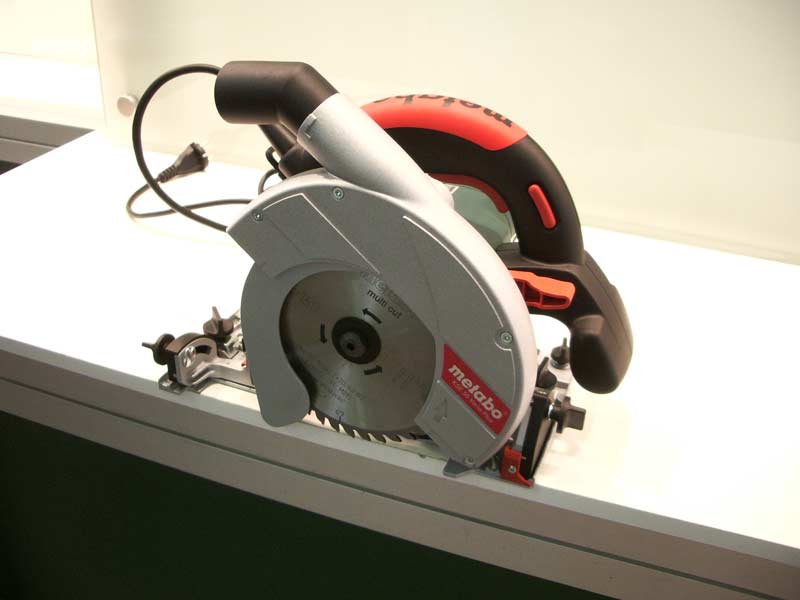

Благодарю всех ответивших. Появилось несколько вопросов и пара выводов.
7351 Какая дивная штука на фотографии! А как оно называется и сколько стоит?
Malevich Ага, я там и нашёл временное решение. Оставлять припуск в пару миллиметров и излишки снимать фрезером, благо он у меня есть.
А в качестве постоянного решения надо будет обзаводиться пристойной циркуляркой и экспериментировать с направляющими - поискать подходящий профиль и какую-нибудь ответную часть. Заодно и самодельный фрезерный стол оснащу нормальной направляющей, а не доской со струбцинами.
BMP написал :
Видимо, буду целиться на какой-нибудь Зубр, типа ЗПД-1600. И с направляющими химичить.
Насчёт Зубра ничего не скажу; главное, смотрите, чтобы подошва была ровная и жёсткая и в шарнирах болтанки не было. Диск чтоб ровно относительно подошвы стоял. Интерскол - из недорогих и не особо его ругают.
Если чисто для дома, мебельное назначение, - не нужна Вам (ымха) мощная пила. Киловатт и диск поменьше. Зато можно чуть доплатить и посолиднее фирму взять. А если на дачу потом поедет - тогда да, покупка более мощной пилы оправдана.
Направляющая... во многих конторах кульманы массовым порядков на свалку отправляют; удастся разыскать штангу от какого-нибудь Рейса/Роботрона с кареткой - можно приспособить.
