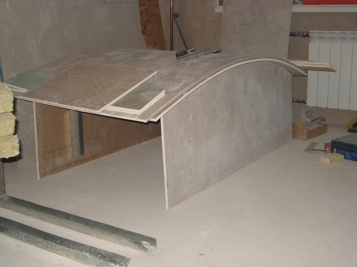

у себя делал сам в первый раз. просто шилом проколом во многих местах, долго получилось не было игольчатого валика из за одной арки не стал покупать.
потом сделал шаблон из профилей.
намочил обильно, загнул на шаблоне закрепив подготовленными уголками.
когла высохло вставил на место.
потом понял что можно было сразу по месте увлажненный гнуть и крепить
Сначала прокатать, потом мочить. Я поливаю водой из брызгалки, можно на ГКЛ положить мокрую тряпку. Сколько надо увлажнять - не скажу, это зависит от радиуса изгиба, от влажности помещения, соответственно - от первоначальной влажности ГКЛ. Кстати, очень хорошо у меня получалось гнуть ГКЛ, когда он несколько дней полежал во влажном помещении (один раз там стяжку-штукатурку делали, а ГКЛ уже привезли, а один раз - ГКЛ хранились в неотапливаемом помещении). Если радиус небольшой - можно не мочить, мы так гнули даже ГКЛ 12,5. Если радиус маленький, то "мочилово" ГКЛ может не помочь. Вот и всё, что я могу сказать, пока гуру молчат
ПС Кстати, гнуть ГКЛ по шаблону - наверное, самый лучший вариант, мною не испробованный....
Можно гнуть и не делая дырок. Просто смочить, и всё. Если изгиб требуется небольшой - согнётся сразу, если больше - придётся подождать, и смачивать не один раз, чтобы вода прошла через бумагу и гипс размягчился.
не всегда выходит так как дырки делаются не только для того чтоб туда попала вода но и еще для сжимания бумаги без деформаций я гнул очень крутые радиусы из ГКЛ-12 и еслибы не дырки которые влияют и на растяжение ГКЛ то все бы поломалось много раз
а вот шаблоны хороши например для стен или широких арок или таких вот потолков

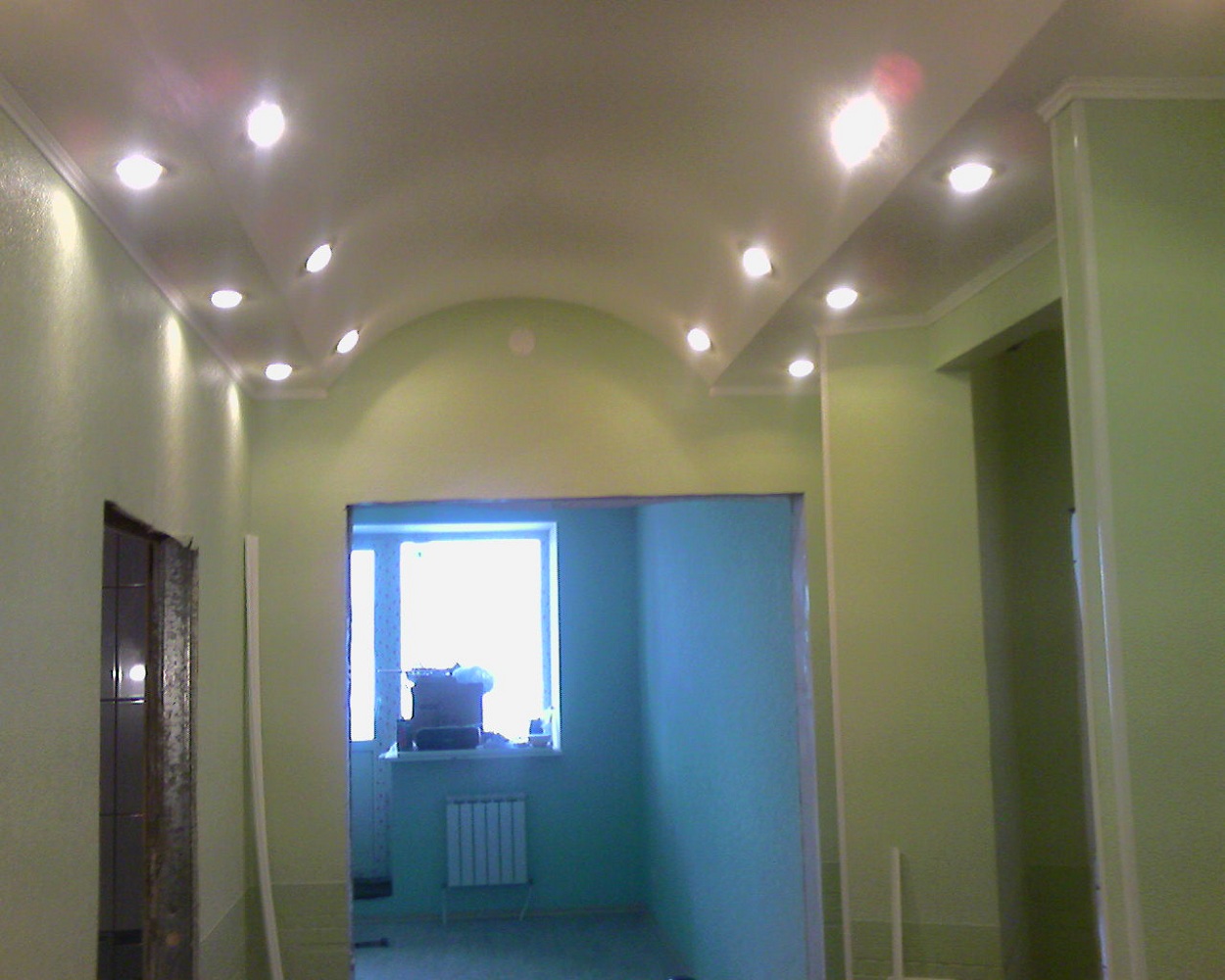

а вот для этого и нужен шаблон ,вырезаете листы, мочите и складываете на шаблон на следуйщий день прикручиваете уже сухие и крепкие формы нужного вам изгиба а то например на перегородку большой лист пытаются сразу загнуть в итоге 2-3 листа сломают
делал так же.
нарезал, сломал, получилась "гармошка", крепил, по краям гибкий уголок пластиковый (не знаю как правильно называется. по нему шпатлевал, получалось совсем быстро.
если не считать слоя по краю конструкции а он 3мм и примерно чтоб в ноль вывести нужно на 40см замазать
