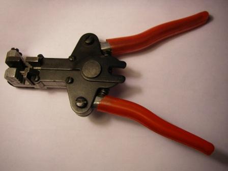

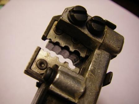

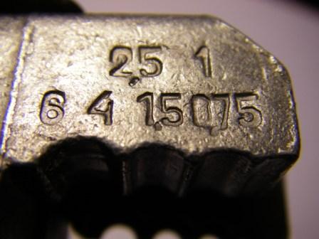

я пользовал китайские. расстояния между отверстиями под каждый размер провода очень маленькие. Сами размеры какие-то полуторные. Часто жилки в проводе перекусываются. Вобщем много времени уходит на тщательное позиционирование провода. Когда для дома то может и все равно, но мне работать надо было. Отечественные намного лучше. Но мне попадались только с губками под невостребаванный размер провода.

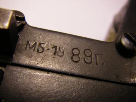

Это 89-й год, а у меня где-то шестидесятых годов, ещё с неизолированными рукоятками. Работала очень много. Просто о-о-очень! На производстве, монтаж несерийного оборудования. То есть никакой заготовки и станков - каждый проводок по месту и с двух сторон зачистить.
В общем, жив и здоров. Сомневаюсь, что любой современный столько проживёт.
