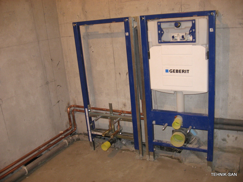

2МАША 1.Инсталляция Geberit Duofix 111.300.00. для подвесного унитаза 2.Инсталляция Geberit Duofix 111.520.00. для биде

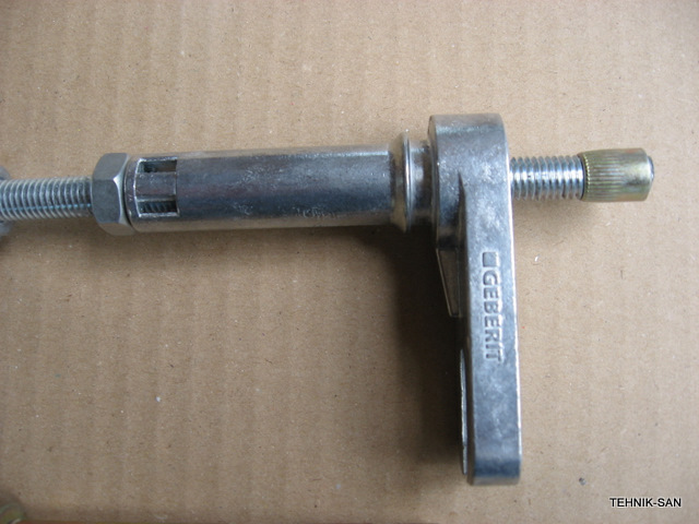

Ниже 112 см брать любую инсталляции не стОит,потому,как поднятая крышка перекроет кнопку смыва. Единственный минус это современное крепление к стене,поэтому переделываю всегда на шпильку и с контргайкой,предметно см. именно эти озвученные модели на фото

Tehnik-san написал : Ниже 112 см брать любую инсталляции не стОит,потому,как поднятая крышка перекроет кнопку смыва.
я уже обожаю этот форум так как здесь,с картинками и подробными советами нигде не помогают... спасибо вам огромное!!!! я про кнопку и поднятую крышку даже и не думала,а вот я не поняла показали штучку на картинке (крепление) его брать? или наоборот ,как вы сказали это минус этого крепления?в леруа можно это всё взять?

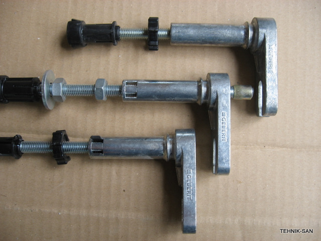

2МАША Крепление брать,только его придётся усовершенствовать, приобрести резьбовую шпильку и её вкрутить в это крепление,вместо резьбовых стальных защёлок и пластиковых полу колец надо поставить гайки.Это соединение и будет прочнее

Крепление у геберита действительно отвратное.. Как впрочем и система слива. Хорошо, что grohe не страдает детскими болезнями :)

нормальное крепление - да, можно выкинуть пару пластиковых шайб и поставить несколько гаек... лично у меня расстояние до стены чуть больше (чугунный тройник не дал ближе поставить) - родных шпилек по длине не хватило. купил за 20руб болты М10х200 2шт - все стало чудесно. родные геберитовые крепления технологичны и удобны в монтаже - просто мы суровые парни не доверяем буржуйской пластиковой втулке там где можно накрутить пару гаек, да еще шайбу положить кузовную. у себя тоже накрутил гаек и шайб с гроверами... :)

Мне у grohe нравится крепеж :) и регулировка замечательная, и втулки латунные.. Ну и гремит этот геберит сильно.. Субъективно конечно. :)
