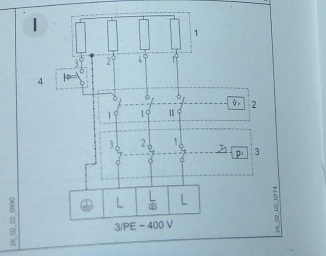

есть трехфазный проточный водонагреватель AEG (схема подключения и фото )
на проточном водонагревателе всего 4 клеммы - 3 фазы и заземление, а подходит к нему из щитка 4 провода - 3 фазы, заземление и ноль.
проблема ( со слов электромонтажника, плохо владеющего русским, но со стажем работы по специальности):
если ноль соединить с землей - вылетает узо (что логично по идее) и водонагреватель не работает (что тоже логично)
если землю вообще убрать - и на 4 клемму водонагревателя посадить ноль - узо работает, водонагреватель работает - но он получается незаземленный - что плохо (кстати чем в реальности это грозит?)
если исключить из схемы УЗО (и, видимо, все-таки соединить землю с нулем?) - то водонагреватель работает, он заземлен - но нет узо (кстати чем это в реальности грозит?)
в общем я в растерянности и не понимаю что делать. есть у кого нибудь мысли как их этой ситуации выходить с наименьшими потерями?

Вот намудрили-то. Как на схеме нарисовано, так и подключайте. Ноль от щитка вообще не нужен. И УЗО будет работать и водонагреватель, и заземление (то есть защитное зануление) будет в наличии.
Все прочие варианты - ошибочны.
P. S. Там ТЭНы "треугольником" соединены.
maxus написал :
т. е . я могу предложить вкючить так узо как на схеме, заизолтровать нуль и все должно работать?
100% будет работать.

Утечка происходит не между фазами, а между одной из фаз и землей. Когда это происходит, УЗО фиксирует, что по одной из фаз вернулось меньше тока, чем ушло по двум другим, что и вызывает его срабатывание. Попробовал объяснить просто

Так на схеме - звезда, без ноля...
так и что это меняет в схеме подключения УЗО? я правильно понимаю что если сгорит один из тенов водонагревателя или еще по какой-то причине отключится одна из трех фаз - то тогда ноль "сползет" и на землю пойдет напряжение?

Никуда он не сползет. На землю потенциал попадет только в следствии повреждения изоляции. От чего появится ток утечки (30мА) и сработает УЗО (быстро), или ток КЗ и сработает максимальный расцепитель. При длительной перегрузке сработает тепловая зашита.

Нет такой системы, чтобы совсем без РЕ (заземляющего проводника).

Вот это точно -"ЭлектроАС" почерк. УЗО работает и без РЕ!

Это еще в честь чего? Просто, на одном из тэнов не будет фазы. (четвертый пока не трогаем)
ВТБ! написал :
На схеме подключения заинтриговал ТЭН №3.
Да экстравагантное решение... не симметричное , ноля то нет.

Arr написал :
В кожухе ВН соединить жз PE с жз, а на синий N нащёлкнуть 222 вагу и никуда его больше не подключать.
итак, (для чайников
вместо рабочего нуля (синий провод) к водонагревателю подключаем защитной зануление (жз провод), которое идет на КУП, на все железные части (трубы, краны и т.п.) и соединено с общим защитным нулем входящим в квартру. рабочий ноль вешаем в воздухе ( он к выходу узо подключен)
на узо на входе 3 фазы и рабочий ноль (синий), на выходе просто 3 фазы (ибо рабочий ноль вагой 222 заканчивается)
при этом -
работает водонагреватель (и даже если один из тэнов сдохнет то нигде током меня с трубы/воды не ударит от перекоса фаз)
работает узо (если сдохнет тэн так что фазу замкнет на землю - то сработает узо (вышеуказанное)

Да, всё будет работать правильно, если ноль на оба аппарата берётся с одной точки после УЗО. Сумма токов через УЗО при нормальной работе сойдётся, при нарушении изоляции не сойдётся.
Про необходимость заземления нагревательной техники подобной мощности Вы, надеюсь, понимаете. Наши общие с Европой стандарты разрешают утечку тока в прогретых ТЭНах до 0,75 мА/кВт, и это вполне ощутимо для человека. Отсыревший внутри холодный ТЭН может "течь" сильнее.
