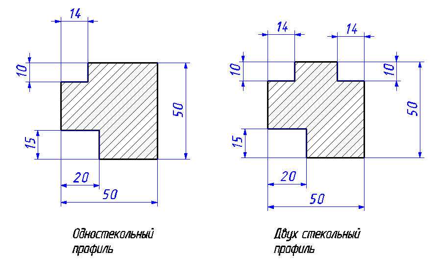

Если бы среда между вторым и третьим стеклом была бы полностью изолирована от среды между первым и вторым, тогда да, можно было бы говорить о меньших потерях тепла. Но у Вас пространство между уличным и средним стеклом будет вентилируемым, и температура поэтому в обоих межстекольных пространствах будет выравниваться. Так что на потери тепла третье стекло не повлияет. Звукоизоляция - возможно, при сильных нагрузках.
Ну что вы так категорично судите. Конечно потери на конвекцию через эти отверстия будут иметь место, но какова их величина? Правильно! Ничтожно мала. Ведь сечение отверстий будет всего лишь несколько квадратных милиметров. Даже если бы мы по какой-то причине просверлили такие отверстия в раме насквозь, наружу, то возникший сквозьняк и в этом случае практически никак не повлиял бы на потери тепла. Вы главное верьте мне и мыслите не только категориями абсолютными ( потери или есть, или совсем их нет) но относительными, идельного нет ничего.
Да вобщем ладно, это всё разговоры. Спасибо за советы, дали пищу для размышлений. Если чего путного получится из моей затеи - обязательно запечатлю в фотоснимках и чикну отчёт. Вот.
Да тут не абсолютные категории, а весы, качающиеся в районе нуля - будет толк от третьего стекла или нет, и перекроет ли этот толк все неудобства, связанные с его установкой. Потом расскажете Удачи!
