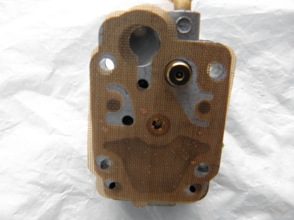

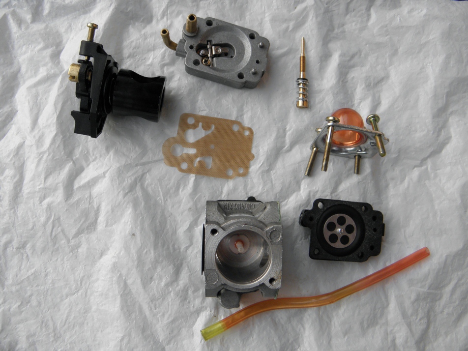

Симптомы:
Переливает, свеча мокрая, не развивает больших оборотов и глохнет. При открытии дросселя из белой трубки внутри бензин течет рекой... Разобрал карб, игла была заклинена... собрал начал дергать оборвал стартер... на выходных буду пробовать чинить стартер, будет сопротивляться - похороню
