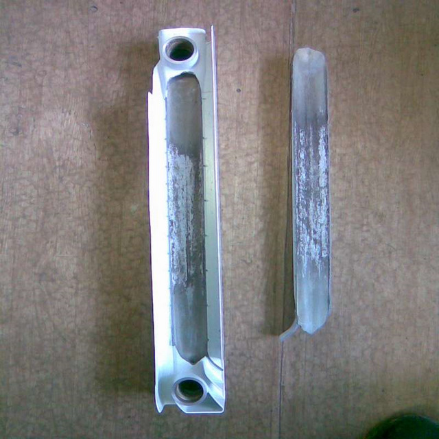

Аллюминиевые радиаторы для централизованного отопления это не лучший выбор. Наличие избыточного кислорода в теплоносителе приводит к разрыву секций,происходит маленький "водородный взрыв". Единственный документ, в котором сформулированы требования к воде, это «Правила технической эксплуатации электрических станций и сетей Российской Федерации» (ранее этот документ имел номер РД 34.20.501– 95). Пункт 4.8 этого документа носит название «Водоподготовка и водно-химический режим тепловых электростанций и тепловых сетей», и в этом пункте предъявляются требования к воде, используемой в системах теплоснабжения и согласно этому документу, содержание кислорода в воде не должно превышать 20 мкг/дм3. Для изготовления алюминиевых радиаторов обычно используется силумин (сплав на основе алюминия и 4–22 % кремния). Этот материал не очень хорошо взаимодействует с теплоносителем, в котором много растворенного кислорода или высокий показатель pH Алюминий и его сплавы не очень боятся кислой среды. Производители таких приборов обычно заявляют в числе требований к теплоносителю показатель pH, равный 7–8. В реальных условиях эксплуатации показатель pH теплоносителя составляет, как правило, от 8 до 9. Из этого следует, что формально в наших условиях на централизованном отоплении алюминиевые радиаторы применять нельзя, за исключением коттеджей. В таких условиях следует ставить или биметалл,или стальные трубчатые радиаторы или чугун,но конкретный выбор из озвученных так же зависит ещё и от параметров по давлению в местной СО
На фото разорванная таким взрывом секция.
Это повреждение точно от того, что Вы описали? Фото Ваше?
Судя по фото, радиатор испытал очень сильный удар, направленный перпендикулярно его оси. Проще - треснули собранным радиатором о какой-нибудь угол. Или уронили с приличной высоты\не совсем удачно. Характер повреждений очень уж похож...
2AlexMax Фото не мои , но такие радиаторы менял собственноручно , лет десять назад и точно такие же разорванные взрывом, жаль конечно, что фотоаппарат тогда не использовал в своей практике, а при желании фотографии взорванных аллюм.радиаторов легко сможете найти в тырнете. Об этой общеизвестной проблеме люминия на ЦО трещат давно ... с начала девяностых
AlexMax написал :
Если бы это было так ,тогда была бы ясно видна механическая вмятина на осколке либо на самой секции. Здесь же мех. повреждений и вмятин не видать, взрывная сила была направлена изнутри радиатора ,посмотрите внимательнее на геометрию вывалившегося куска
