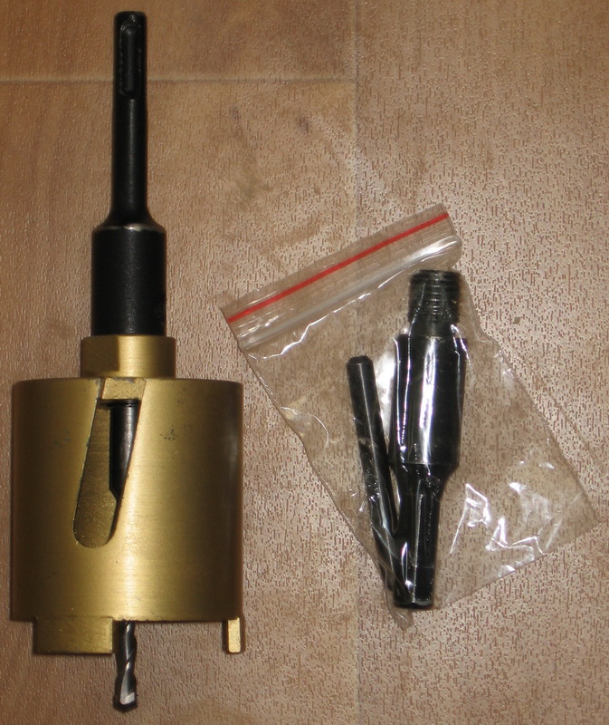

Хвостовиков много: есть под алмазную дрель, есть под SDSplus и SDSmax. Если приспичит, то можно и с обычной дрелью юзать с шестигранником.

Наконец-то и я опробовал алмазную коронку.. купил год назад на Ниборите (в Троицк съездил и забрал). Коронка 68мм под сухое бурение (sds+). Использовал перфоратор AEG PN3000 Super X2 в безударном режиме, 3000об. Когда алмазы вскрываются, то режет очень хорошо (брал под домашний ремонт, панельный дом серии П30), однако если попадается некое включение в бетон, какая-то черная хрень, то на ней и коронка и диски алмазные горят - что это такое не знаю. Пока пробурил 12 дырок, но примерно треть глубины дырок - гипсовая штукатурка, износа напаек не заметно. Бурю с пылесосом, очень спасает, пылесос вообще очень зачетная вещь. Если сравнивать с бурением ударной коронкой, то алмазом приятнее и быстрее и тише. Но все равно есть ощущение, что алмазов маловато, было бы их болье, резало бы намного лучше.
