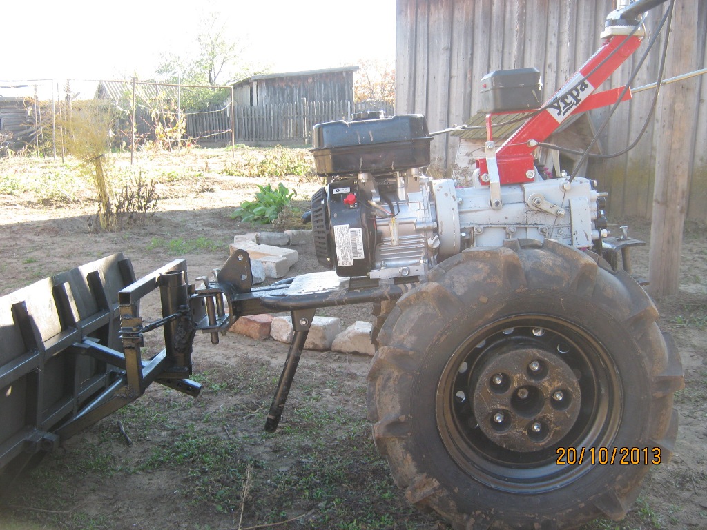

про яшик -это мысль... песок не пойдет обьемный вес-1.5. т.е. литр полтора кг... кирпич старый-5кг мне надо 30-40кг...8 кирпичей-яшик вкруговую 25см. х-м -немного...

таежник, куда столько кг? Сегодня смотрел видео Рыбальченко с Фаворитом, грузики маленькие, замечательно чистит снег на родных колесах без цепей. Просто нужно не дожидаться снега по пояс....

Сергей М81, Условия у всех разные, как и качество резины на колёсах. У нас без цепей и трактора ничего не увезут... И снег по пояс не причина... Лёд, мёрзлая земля...

а вес лопаты -приличный.. за 25кг получился ,да еще рама вперед торчит - рычаг! лопата от оси колес --80см. потом чем больше нагрузиш-тем лучшетянет! это я уже и сам понял. вот и попробую максимальный вес40кг... буду убавлять до равновесия.

Да не торопитесь искать груз, для пробы и канистры с водой хватит. Я тоже много советовался с форумчанами и так до конца и не понял, почему все как один советуют утяжелять сцепку. У меня только хуже с задним грузом, поскольку реактивная сила при трогании подкидывает лопату вверх. У Вас ДВС вдоль стоит, может и не будет этой силы, не знаю, у моего она приличная.
Уже не помню, показывал ли работу на песке, ну думаю за повтор не поругаете. Видна пробуксовка, и видно что она никак не мешает работать. Видно что пригруза нет, и что он просится на саму лопату. Но это конечно мои личные домыслы, мож на Вашем МБ будет по другому.

Касательно массы пригруза и месте его размещения на МБ или отвале - а все очень индивидуально, ведь и мотоблоки, и отвалы, и колеса, и расстояния от отвалов до колес, и углы установки у всех разные

Павел-61, спасибо посмотрел... у нас разные МБ. мне чтоб назад сдавать надо(сейчас, без контргруза) сильно давить на рога... это напряжно... УГра сбалансирована на ноль.... сейчас на 80см.впереди груз за 20кг.. а может и больше. вперед едет нормально и толкает неплохо..пробовал трубы катать тяжеленные, толкает а вот назад-проблема. наваливаюсь всем телом.
я так понимаю надо иметь небольшой кг на 5 перевес на отвале.. тогда все будет окейно

таежник, Хоть вопрос и не ко мне, но поделюсь своим мнением по развесовке... Я стараюсь делать так, что бы в транспортном (поднятом) положении мотоблок был уравновешен. Это кстати со всеми орудиями, хоть отвал, хоть плуг или окучник...

lav_66, спасибо! все верно, я и пишу об этом...вчера соорудил яшик.. кирпичей на 30кг --и нормально . едет назад без напряга. немного придерживаю.. и все.

Сегодня испытал покупной отвал - я в восторге, мотоблок не буксует, едет как танк без каких-либо утяжелителей. На Неве с отвалом развесовка хорошая, не надо регулировать. Единственное что надо все-таки научиться планировать маршрут, чтобы чище было и меньше было проходов. И еще снег липкий, плюс на улице, отвал снежков налепил, их потом не соберешь...
Буксует лишь когда отвалом врезается в землю или уступ какой - под снегом мне видно. Поэтому мне кажется на адаптерах проблематично без каких-то доп. фишек в виде опускания/поднимания отвала. Врезался довольно частенько... Может лыжи спасут, не знаю...
И действительно важна форма отвала, чтобы снег как плуг откидывало в сторону, когда отвал под углом...

Вчера снежок нападал, сегодня решил попробовать отвал на деле. Снега не много, но хоть как-то попробую.
Попробовал - сильно мне не понравилось.
Я Невой убирал снег - проблем не было, а тут все на так.
Первое, что мне не нравилось уже давно - это то, что при перевернутых наоборот рогах скорости получаются наоборот. Получается, что вперед на 2-й медленно, а назад быстро. Вперед еле ползет МБ, а назад прыгает как конь. Про 4-ю молчу, не включал ее.
А второе - отвал легковат что-ли... в общем МБ получается почти в равновесии, для работы со снегом приходится его за рога приподнимать, чтобы плотнее прижать отвал. И это при висящем на отвале грузе 20 кг. Если все время так приподнимать - быстренько надоест работать. Ладно, когда приходится рога придавливать, там силы не нужно, свой вес приложил и все, а тут - тоска.
В общем посмеивался я над советами ppp53 делать раму и цеплять отвал спереди, но придется именно так делать. Я раньше в сомнении был, а теперь вижу что деваться некуда.
