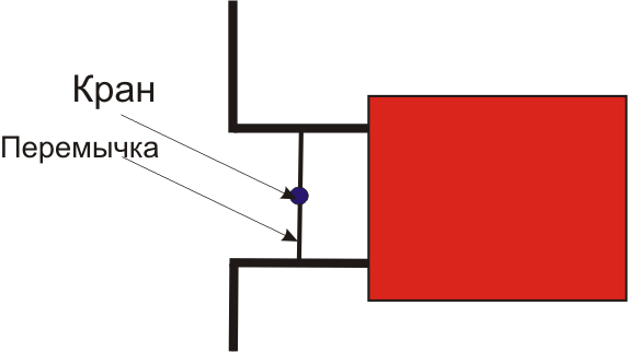

Но учтите-регулировать подачу кипятка в батарею шаровыми кранами НЕЛЬЗЯ,только полностью закрыто или открыто-ВСЁ!
