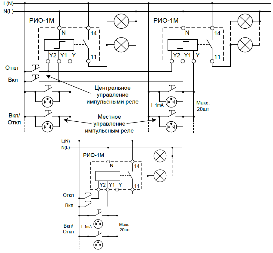

id237642380

megrad написал: id237642380, может датчик присутствия ссылка? Но там цена конская.
megrad, подсказали что реле бывает как с моргающим контактом (каждый новый импульс вклчает\выклчает) так и реле с отдельным моргающим входом, и входом ВКЛ и входом ВЫКЛ. попробую на них нарисовать схему.

24.04.2018 в 18:51:48
id237642380 написал: что реле бывает как с моргающим контактом
:D
id237642380 написал: если свет горел, то контроллер своим сигналом просто выключит свет (это плохо) если свет не горел, то контроллер его включит (это хорошо)
А если свет не нужен?

id237642380

24.04.2018 в 19:32:05

megrad,
собственно более менее понятно теперь что делать. У меандра (у других тоже думаю есть) нашел вот такое РИО 1М как раз имеет контакты
  1. ВКЛ\ВЫКЛ - сюда подключу обычный выключатель
  2. ВКЛ - сюда подключу контроллер
  3. ВЫКЛ - сюда подключу контроллер
единственная засада, вроде щелкает сильно по словам очевидцев.

24.04.2018 в 19:36:22
id237642380 написал: Человек включил свет через выключатель и ушел (может выклчить, а может забыть) Контроллер через датчик объема получает информацию что человек зашел в помещение, и посылает на импульсное реле сигнал дальше разбивка: если свет горел, то контроллер своим сигналом просто выключит свет (это плохо) если свет не горел, то контроллер его включит (это хорошо)
Горе от ума :) Не проще ли вместо всех этих наворотов поставить светильник с датчиком?

24.04.2018 в 19:52:13
BV написал:
BV, на амбициях не экономят!
BV написал:
id237642380, логика хромает на обе ноги, речь об экономии пока не идет
