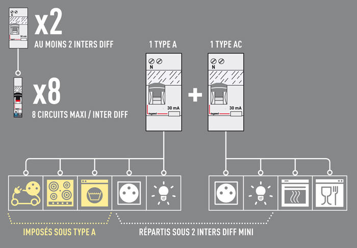

TAB написал:
dokar написал: Французские стандарты так не считают
А венесуэльские?
TAB, Сошлитесь на наши где там тип АС не справляется, коли что утверждаете .
Да, ни фига.

dokar написал: Сошлитесь на наши где там тип АС не справляется, коли что утверждаете
А я не утверждал, что применение типа А требуется стандартами. Посему при чем тут французские стандарты остается загадкой.

TAB написал:
TAB, Тогда не могли бы Вы перечислить случаи, когда тип АС не справляется?
ebf
ebf
Регистрация: 21.03.2015
Сообщений: 7795
28.10.2018 в 13:23:01
TAB написал: Посему при чем тут французские стандарты остается загадкой.
Потому что в отличии от российских ,они более новые и продвинутые и учитывают современный реалии в жилье :)

Rumato написал: Тогда не могли бы Вы перечислить случаи, когда тип АС не справляется?
Сейчас проще перечислить случаи, когда АС справляется: лампа накаливания например, утюг, пылесос... впрочем за последний я уже не уверен.

ebf, Но насколько я понял картинку, даже французы не заставляют пихать тип А везде, а рекомендуют ставить его по каким то критериям?
ebf
ebf
Сообщений: 7795
28.10.2018 в 14:04:52
Rumato, Именно .Минимальные требования это то ,что выделено жёлтым Варочная,стиралка, электрозарядка для электромобиля в гараже Под каждое УЗО не более 8 АВ
