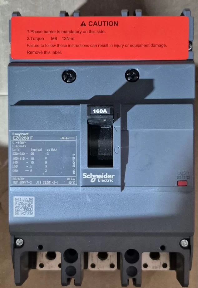

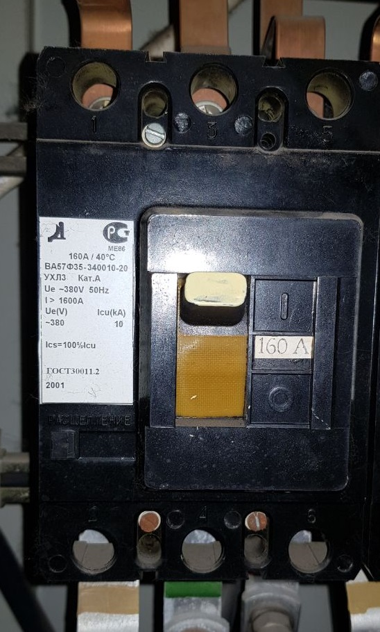

На замену такому: avtomat_old Такой подойдет без проблем или могут клеммы не войти или еще какие-то нюансы вылезти: ezc250f

GAP5, фиг знает Я уже писал как мы купили автомат с тем же названием той же спецификации а старый кабель в новый автомат не вошёл

GAP5, смотрите ширину наконечников, а так же дотянутся ли они свободно до Шнайдера. Также диаметр отверстий в наконечниках, под винты автомата не должен быть меньше. В противном случае применяются переходные расширители. Рассверливание не допускается. Напомню про обязательное применение элемента постоянного давления крепежа, наилучший вариант - тарельчатая шайба.
