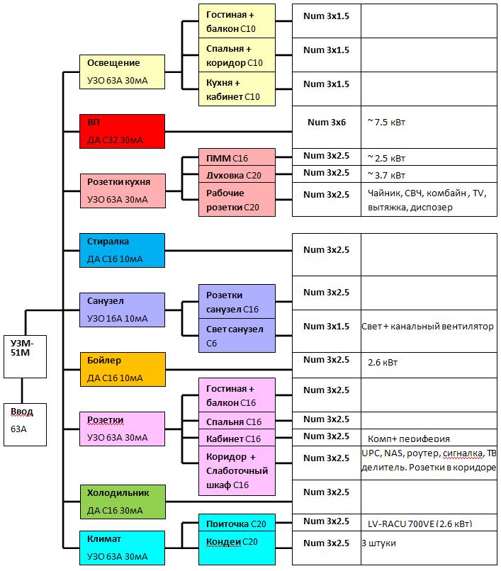

Добрый день! Вот набросал примерную схему щитка для питания двушки (плюс лоджия, плюс теплая кабинет-лоджия). Правильно ли выбраны номиналы устройств защитного отключения и автоматов? Диаметры проводов? Может что-то избыточно и можно объединить, или наоборот, выделить в отдельную линию?
Заранее спасибо за консультацию!
Больше Узо нужно. Автоматы на ступень должны меньше быть по амперажу, а у вас наоборот. Если автомат стоит 16 А, то Узо должно быть 20 А. Если два автомата по 16 А, то узо - 40 а должно стоять.

1.Розетка санузел АВ 16А.
2.УЗО тип А не будет? Производитель девайсов кто?
3.Вводной АВ точно 63А? От него кабель тоже соответствующего сечения.
4.УЗО на свет 25А, не защищено по току.
5.Реле напряжения (защита от повышенного/пониженного напряжения) не будет?
6.СУП не будет?
7.Теплых полов не будет?

Вобщем, с учетом пожеланий форумчан и проконсультировавшись со знакомым "петровичем" (который все это будет тянуть) видоизменил схему.
Смущает, что "петрович" зарезал во многих местах сечения до 1.5 квадратов. А для варочной поверхности 7.5 кВт снизил с 6 до 4 квадратов. Допустимо ли это? Вроде как по табличке для меди в трубе и 7.5 кВт треба 6 квадратов.
Гнать "петровича" в зашей?
binni написал :
Розетки, разумеется, все надо разводить сечением 2,5, а не менее 6 квадратов меди на электроплиту заложено требованиями.

И даже на приточку (2.6 кВт) и кондеи (~1 кВт) тянуть 2.5? С учетом что кроме них потребителей не будет.
Да, на все розетки. Это у вас сейчас 1кВт стоит, а завтра?... Вы же не думаете по наивности, что всё вечно? А потом, зачем вам всплески по сети во время пуска тех же кондеев из-за недостаточного сечения?

Не оплавится ли контактная планка в районе дифавтомата варочной поверхности?
Извините, но у меня вопрос дилетанта (мучаюсь тем что не могу найти грамотного электрика у себя в городе и видимо придется делать, как минимум схему, самому основываясь на материалах форума).
Вот я подумал, если включить все мощные потребители типа стиральной и посудомоечной машины + варочная панель и кондей то, судя по схеме, отключиться вводной автомат в квартиру и "настанет тьма". Это мне так кажется или действительно так и должно быть?
Имеет ли смысл делать какие то ограничения по току от отдельных групп потребителей (только я не знаю как это делается)?

Автоматы не отключаются в течении часа при токе 1,13 In . Отключаются при токе 1,45 In за время от 1 мин. до 1ч., при 2,55 In - от 1 с до 1(2) мин.
In - номинальный ток АВ.
Другими словами вводной автомат отключиться сразу только при 150амперах? Это какое сечение провода должно быть что бы он не расплавился (того что этот автомат должен защищать)?
2.5 NYM мне кажется врятли оплавится. Вот розетки (леграны 16 на 250) внушают опасения.
Самое тонкое место духовка (3.7), но опять же, если рассуждать, она комплектуется вилкой вроде 16 амперной.
