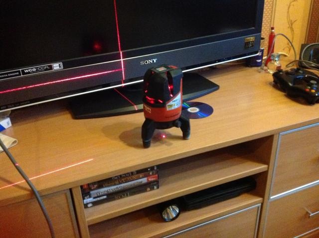

Взял у друга попользоваться Firecore MW-93T. Доставал буквально пару раз, и сегодня маленькая дочка баловалась, крутила его на штативе (минимальная высота), он открутился, я как супер-мен бросился спасать, почти успел, но с высоты сантиметров 10 он таки из рук упал.
Теперь заметил расслоение луча. Половина разворота фокусируется +- нормально, другая половина вот так мажет. Особенно заметно в темноте. На фото нижний луч - от другого нивелира. Верхний - от этого. Заодно покрутил его по всем направления, разброс между крайними рисками 2 мм на 7.3 метра, т.е. точность горизонтальной плоскости - вполне себе.
Разобрал, аккуратно смахнул пылинки с излучателей (ну а вдруг), включил без защитных пирамид. То же самое.
Целый вечер сижу и загоняюсь. Могло ли от небольшого удара такое появиться? У друга пока боюсь спрашивать, вдруг так и было, а он не замечал.
Не знаю специфики данных устройств, и не представляю, как этот модуль внутри устроен. Что может давать такое искажение?
