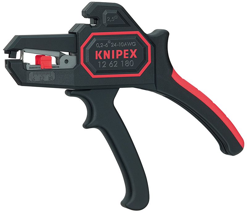

Ну дык вот этиот девайс Knipex 97 52 06 и эти наконечники ГСИ и НВИ Ношу с собой исключительно для своего удобства, а не из-за боязни того что меня, кто то там за что то схватит...
Кондёрщики иногда ошибаются с длинной проводов и их нужно наращивать, так вот мне проще наростить провода не скруткой, а специальной гильзой ГСИ.
Так же и с этим наконечником , У кондёра Hitachi на наружнем блоке провода прижимаются круглой шайбой. Просто вставить и зажать многожильный провод очень неудобно и трудно, так вот я ставлю наконечник НВИ
Что бы по теме было пишите по существу. Про инструмет. Я написал по теме на первой странице и показал.
Этот Knipex KN-1240200 - мне не понравился. Зачищает не всегда, не понятен алгоритм срабатывания захвата.
Жду вот этот девайс Knipex MultiStrip 10 KN-1242195 .
Придёт отпишусь.
Внешне оба инструмента очень похожи - в чем разница? Большой минус этой системы, что нельзя зачистить длинные концы, про возможность снять изоляцию где-то в середине провода вообще речи нет.... или я что-то неправильно понял?

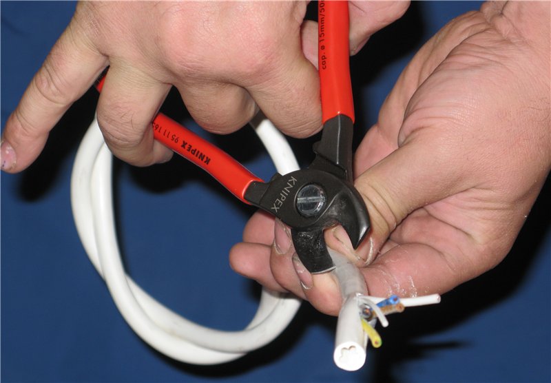

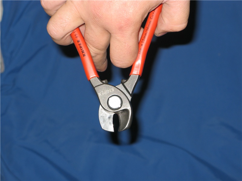

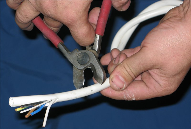

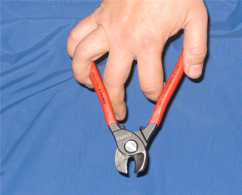

Нужны кабелерезы для нечастого домашнего применения. Сейчас есть бокорезы матрикс, которыми даже яйца не отрезать
Прочел всю тему, конечно Книппекс - это здорово, но 1,5 рублика несколько дороговато.
В Электромонтаже видел . Может, кто владеет? Как думаете, 3х6, 3х10 моножилу перекусят?
alzem написал :
и как не часто вы перекусываете подобное?
Вот мне на днях придеться кусать несколько раз, а потом инструмент может месяцами валяться без дела.
Проблему я описал - нет ни нормальных бокорезов (теми что есть я даже 6 кв одну жилу перекусить не смог!) ни болгарки.
Поэтому нужен недорогой (до рубля\35$) и не обязательно компактный кабелерез, чтобы спокойно перекусывал до 3х10 включительно.
Ножницы для резки с прецизионными лезвиями (индуктивной закалки) для медного и алюминиевого кабеля до 5 x 2,5 мм² / Ø 15 мм. Ну и еще плоскогубцы, зачистка изоляции 0,7–1,5 мм² и 2,5 мм² и опрессовка концевых гильз 0,5–2,5 мм².
Ну а если надо на один день несколько раз кабель куснуть -- может, ножовочку?
