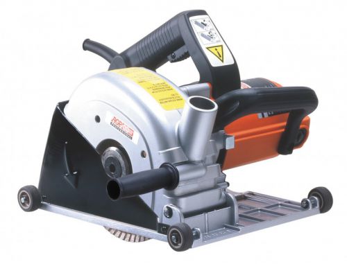

А вот это что за звери? Никто не пользовал? CS 180 (Gerat)
и вот - Hilti DC-SE 20 . Цену на Хилти не могу найти.... Вот тут нашел - http://www.plumber.ru/catalog/diamondtool/rezka_schlifovka/CS_180.html
