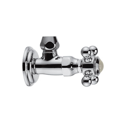

2VISiroklin простейшее решение - вкрутить в водорозетку хромированный угловой вентиль , подходящий по дизайну , и к нему присоединить шланг гиг.лейки

Tehnik-san написал : 2VISiroklin простейшее решение - вкрутить в водорозетку хромированный угловой вентиль , подходящий по дизайну , и к нему присоединить шланг гиг.лейки
Спасибо, Техник-Сан, решение действительно простейшее и красивейшее. Но меня пугает то, что этот вентиль придется закручивать после использования.
