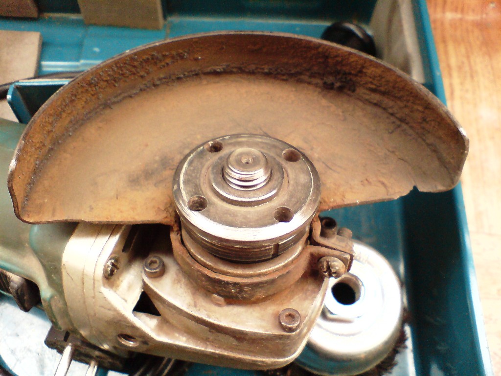

Для Suever Недавно работал 9558 так в ней крепление кожуха выполнено весьма добротно конструкция просто исключает любые перекосы. И зачем в 9565 сделали так хлипко не совсем понятно.
Да нормально всё там. Вы видимо действительно хлипких не видели. Если бы Вы мне про эту хлипкость крепления не сказали,я бы и не знал про неё. Хорошо,завтра ещё раз посмотрю,если не забуду.

Джумшут Сегодня специально посмотрел,с проверкой всех перекосов и болтанок. Конкретно на модели CV,с защёлкой.Да,на фланце редуктора четыре опорных шпенька,на которые опирается хомут кожуха. На самом хомуте,тоже есть выступ,который входит в проточку на фланце редуктора.Действительно,когда кожух одет,но не затянут,его свободно можно перекосить. После затяжки хомута,естественно болтанка пропадает. Причем не нужно намертво затягивать,что бы не перекашивался. Как реализована сама система безинструментальной перестановки кожуха,это уже другая история... Скажу лишь,мне данный кожух с защелкой не нравится,аналогичный под отвертку,лучше,имхо.Хотя должно быть наоборот.
В этом то все и дело, что перед затяжкой необходимо очень внимательно следить чтобы кожух не перекосился и все время его поправлять, и затягивать от души. Сам использую 9565 СVR, но в принципе конструкция 9558 выполнена лучше.
Ну как очень внимательно,достаточно просто смотреть,что бы в перекошенном состоянии его не затягивать.
Все равно немного напрягает тем более за такое бабло
