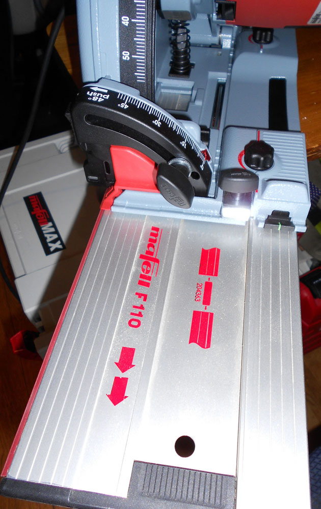

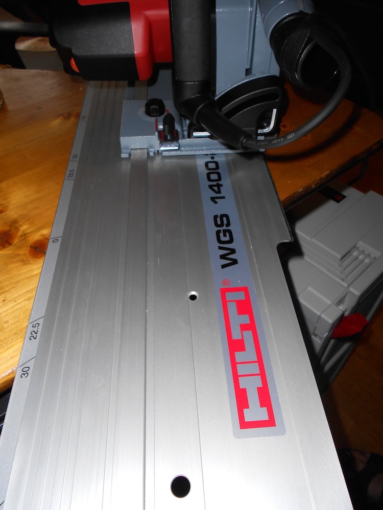

hugos написал :
макита фесто вегома вирутекс одна шина (у фесто небольшой прибамбас для лобза)
и все скрещиваеться
Сравните профили
Wegoma - один паз и уголок на другой стороне шины
AEG аналогично один паз и уголок на другой стороне шины
Макита два паза и выступающий внутрь выступ на пазе
За это выступ на шине у макиты цепляется специальная шайба снизу основания пилы.
На Festool шине этого вытупа нет .

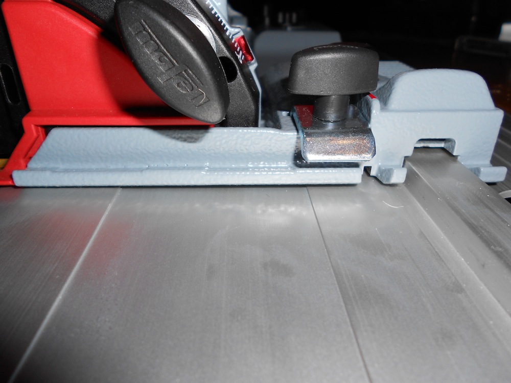

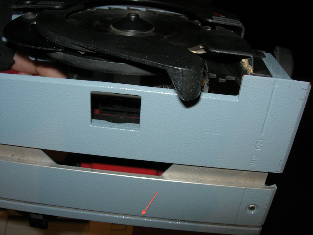

Натолкнулся сегодня на "уголок" Triton, - открылся недавно в магазине инструмента, недалеко от дома. Шины, для погружной TTS 1400, представлены 1,5 м и набор (две шины по 0,7 м). Весь профиль шины не сфотографировал, но он есть в посте #117.
Стык двух шин:
За боковой выступ:
при пилении "с наклоном", пила цепляется вот таким поворачивающимся "языком":
При установке на шину, есть едва заметный боковой люфт, который можно "выбрать", при помощи двух "винтов":
И, чтобы два раза не вставать, сама пила TTS 1400:

Один написал :
У них эти шины разные по высоте из разных партий
Сам хотел взять такой комплект
От просмотра немного в шоке
шина на 700 мм комплект из 2 шт TTSTP
Сами шинки стыкуются идеально. Профиль по центру 10,23 Профиль скрая высота 12,3 мм
Но
Шина 1500 мм TTST1500 Профиль по центру 10,43 Профиль скрая 10,36 мм
в результате если шины соединять вместе, то по плоскости небольшая ступенька, по выступу тоже .
Больше всего вызывает сомнение - паз справа перепад по высоте 2 мм. Одно утешение, что он только для стыковки шин и в работе не учавствует .
Но как будут стыковаться шины 1400 и 700 проверить не удалось .
Подозреваю что будет полная Ж ..... с большой буквы.
Основная соединительная планка прижимается к верхней плоскости паза , а они разные по высоте на 2 мм.

hugos написал :
вот не надо козырять,тут про таких не слыхивали,мы про массовые обсуждаем
Ну про SCHEPPACH должны были слышать
У этого производителя в линейке две модели 1200 вт и 1400 вт
SCHEPPACH CS 45 и CS 55
Шины разные
Одна с одним пазом для соединения шин
Вторая с двумя пазами
На рекламе хорошо видно
Вчера купил макиту 3м ,распилил прямо в магазине аккумуляторной циркуляркой. Вроде ровно. В общем необязательно это делать 12ти дюймовой торцовкой. Распилил на 1.1 и 1.9 м , а когда все упаковал подумал что 2.3 и 0.7 было бы интереснее
alzp написал :
У меня полная уверенность что шина Makita и Triton близнецы
Проверте на своей размеры
Я на своих паз промерил
Стабильность хорошая 15.68 -15.70 по всей длине на обеих шинах.
Исправил чертеж
Шина Triton на 1500 мм чуть толще 2,8 мм
Выступ 15,65 -15,72 в зависимости от экземпляра .
Макитовские опции на шину ставятся как на родную
Приладил угловой транспортир .
Он просто ставится сверху в паз в расклин
Фиксации нет .
с большой шиной вроде удобно,
А с маленькой на 800 мм я бы предпочел с фиксацией на шину и дополнительной ручкой .
Так надежней, что угол никуда не уйдет
