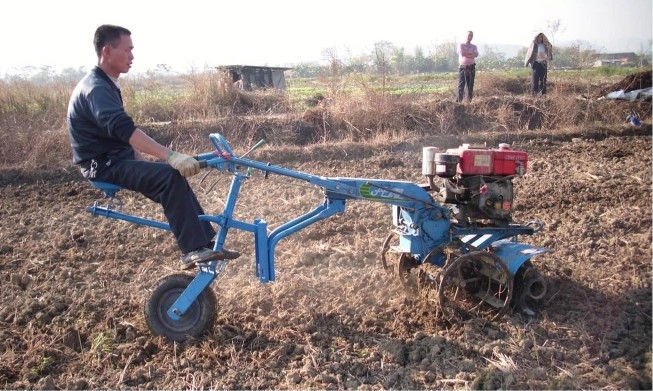

foot написал :
Игорь 1977,
это супертяж весом полтонны,
Судя по ссылке полтонны у него при полной укомплектованости. А вот конкретно чем непонятно, фреза однозначно присутствует.

Макс 1 написал :
Самое главное отличие - супертяж позволяет пользоваться штатным сиденьем
Возьмите мануал от зирка-151 (аналог ДФ) и зирка-61 и сравните начиная с характеристик и заканчивая альбомом схем.

Что - то я совсем запутался или просто не в курсе вопроса, у Кроссеров опорное колесо только совместно с фрезой, у ДФ я так понял третье колесо отдельно, фреза отдельно?
Регистрация: 02.04.2012 Серпухов Сообщений: 473
Игорь 1977 написал :
Немного не так. У кроссеров (и т.п.) опорное колесо ДЛЯ фрезы.
У супертяжа (не только ДФ) это колесо "штатного адаптера".
Поищите видео владельцев Зирка-151, там совсем наглядно.
Спасибо, вот теперь все понятно, все на свои места. Осталось понять нужен ли супертяж в моем случае или хватит простого тяжа.
А что это?
Тяж МБ (Кроссер, добрыня, и еще 20ть названий - одно и тоже, да отличие конкретное в цвете) 8,10,12 сил, а супер 30 сил что ли?
Stepa56 написал :
А что это?
Силы тут ни причём.
Вот МоторСич всего 5,5 л.с., а тоже тяж.
Или Кроссер-12 - тяж, а DF-12 - супертяж.
Максимум мотоблоки видел 18 л.с.
