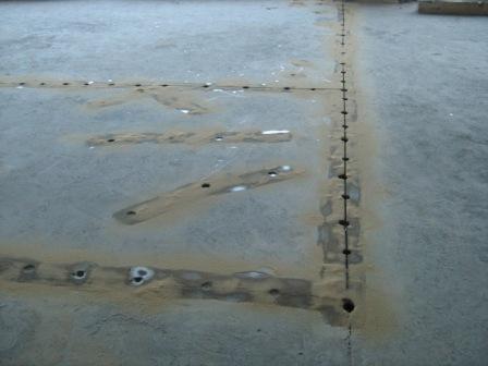

сталкивался с таким много раз.
усадка, она происходит не столько по толщине стяжки, как больше по площади, для сравнения, шерстяной платок, намочили и положили, он стремится к центру. без сетки появляются трещины. без трещин и с сеткой пол задирается корытом. по этой причине делают компенсационные швы (искусственная трещина).
надрезать стяжку болгаркой (не повредив сетки) и "прыгнуть" на ней, стяжка треснет, "ляжет" на место, трещину после этого заполняете и потом клеите плитку.
так же можно сделать как писал ГРЭЙ, правда в этом случае желательно нагрузить угол, и тогда эпоксид приклеит стяжку к основанию. если зальете наливайкой, то плитку придется стелить на более толстый слой клея, т.к. наливайка пустоту заполнит, но стяжку не притянет.

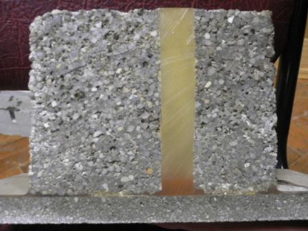

на фото один из методов определения усадки (но так на самом деле работают цементные массы, наливайки, стяжки и пр.)
делается испытание так:
форма, на её дно укладывается перфорированная полоска металллла (аналогично и сетка), заливается масса, оставляется сохнуть, при высыхании её выгибает, потом измеряется и по формуле вычисляется.
при изготовлении стяжек лучше всего укладывать сетку в "тело" стяжки, любое не попадание в середину, приведет к изгибу или вверх краями или вниз. практически всегда сетку укладывают просто так, а надо на подставки.
