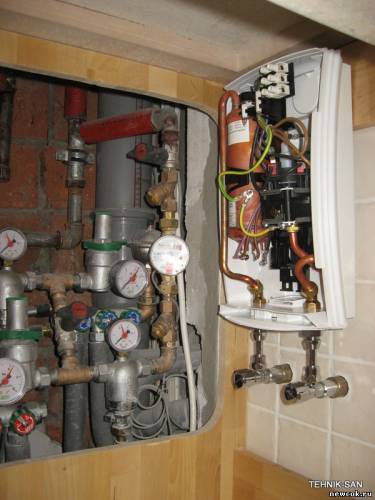

Поделюсь ювелирным методом, как под кухонной мойкой, в ограниченном пространстве можно разместить максимальное количество приборов :
Узел ввода хол. и гор. воды с фильтрами, счетчиками - водомерами, редукторами.
Измельчитель бытовых отходов
Водонагреватель
Отдельный слив со второй чаши мойки
Питьевой фильтр.
Подключение посудомоечной машины
Учесть свободное место для мусорного ведра
Обратите внимание - никаких гофр для слива, всё подключено гладкой жесткой трубой, слив со второй чаши мойки сразу уголком уведен к стене, чтобы оставить свободное пространство для мус. ведра и увеличить доступ к водонагревателю и узлам ввода воды .

Подключение кухонной мойки. Здесь под мойкой были компактно расположены
а) проточный водонагреватель
б) питьевой фильтр
в) подключение посудомоечной машины
г) слив с кухонной мойки гладкой трубой и трубчатым сифоном
д) смеситель с двумя изливами - основным и для питевой воды
е) вывод очищенной воды для льдогенератора холодильника
ж) ведро для мусора
