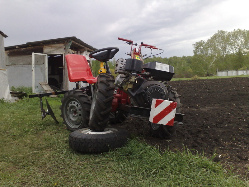

да с Сангарден 360.для междурядной обработки, результат окучивания такой-же,только на руках регулировать зуглубление тяжелее,поэтому буду ставить небольшое третье колесо, для регулировки и облегчения работы.фотосессию могу только через две недели,после окучивания.Создавал миник бортоповоротный,видно в первом сообщении,работал великолепно, 4хя4 с блокировкой всех 4колес,месяц отработал на 40 сотках,без проблем тяга хорошая,радиус разворота на месте,но качество наших мотоблоков оставляет желать лучшего,боясь за редуктор,переделал в переломку,изначально и первый и второй вариант задумывались как адапторы,чтобы любой человек мог построить,а если у него не получится,то остаться с мотоблоком и не потерять сезон

На первом снимке передняя опора(стойка)
На втором шарнир(работает в двух плоскостях)
На третьем он-же максимальный угол примерно 130 градусов
На четвертом вид спереди задней полурамы
На пятом задняя опора(стойка)
На шестом полурама сзади
На седмом просто вид рулевого
На восьмом сцепка механизм подема

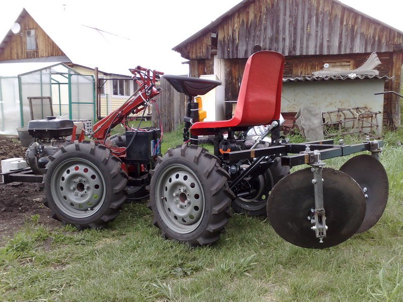

NAP > Хотелось бы услышать комментарии одного юзера но разных вариантов установки дисков.
Сегодня ставил ДО как вы просили(домиком),не знаю может земля сырая,вчера шел дождь,но мне очень не понравилась такая установка углов,во первых надо догружать ДО,а это лишняя нагрузка на мотоблок,под углом как у меня-разгружать,мотоблок идет на много легче,во вторых ДО рыскает,у меня на видео видно идет ровно,в третьих при той-же высоте гребня диски нужно ставить шире,а это не хорошо для второго ряда,это мое мнение.На моем ДО 5 регулировок в разных плоскостях,может по этому мне легко настраивать как того требуют условия обработки,но после того как поэксперементировал,вернул все регулировки в прежнее положение,на этой-же почве работать стало легче,повторюсь это мое субъективное мнение.
Регистрация: 12.05.2011 Челябинск Сообщений: 188
Работа окучника,ширина гребня 550мм высота 200мм глубина заглубления дисков 30мм
