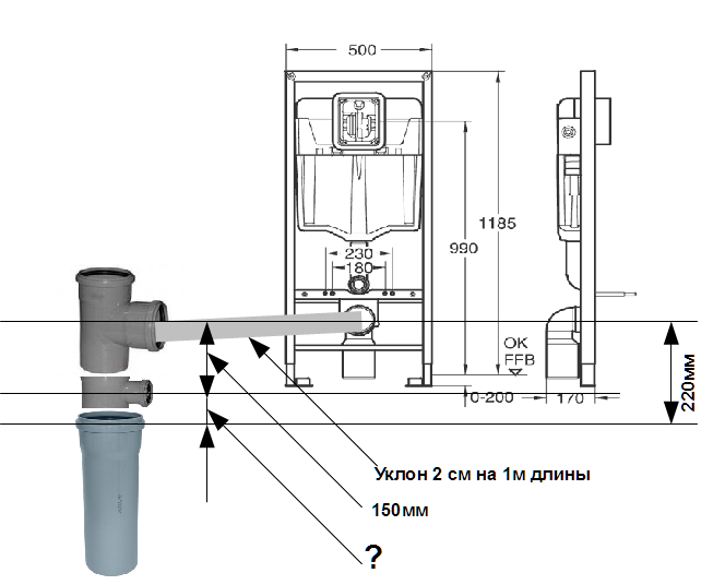

falstaff написал : а тройник на 67 (или сколько там) бывает?
Да
Сообщений: 131375
11.04.2011 в 00:27:18
falstaff написал : 90град тройник лежака повернут _почти_ в "лежачее" положение,
falstaff написал : и попадут в лежак практически перпендикулярно ему. Это плохо или можно жить?
Это не очень гуд, но с этим живут :) Тогда ревизия обязательна.
Но ИМХО можно поменять лежачий тройник на 87, а лучше 45 град.
falstaff написал : 90град тройник лежака повернут _почти_ в "лежачее" положение, далее отвод 45 или 67 "слегка вверх" (не помню уже в 0-05 после 3-х пива), штатный (от инсталляции) переход , штатный же 90 градусов и вуаля.
Добавить еще уголок на 30, или ДВА вместо одного угла 67 - свободы станет сразу больше :)

falstaff написал : Это плохо или можно жить?
Можно, но придется подружиться с вантузом)

Снова здравствуйте :-) Немного фото на всякий случай http://www.picatom.com/1v/01-448.html http://www.picatom.com/1v/02-264.html http://www.picatom.com/1v/03-206.html Некоторые варианты без "опускания стояка" вырисовываются. Наверняка пройдет немного колхозный вариант, но в тоже время примененный опытным исполнителем - http://www.picatom.com/1v/IMG_4641-5.html . Подскажите пожалуйста, чем на фото закреплена на инсталляции серая труба? или как еще можно ее там закрепить? А также, желательно ли поворачивать эксцентрик перехода на 50мм как на фото или при 45-градусном тройнике это не обязательно?.. Спасибо.

master.msk написал : Инсталляцию не обязательно соединять со стояком в самом низу. Можно поставить в стояк дополнительно трайник. Персонально для унитаза. Отвод на инсталл. поворачиваем в нужную сторону и получается очень большой запас высоты.
Не пройдёт по высоте и соблюдению необходимого уклона.
falstaff написал : подскажите, "нормативно" такой "перепендикулярный" слив разрешен или нет?
Нет. Какашки будут подбивать отвод на ванну. Опускайте тройник стояка. Можете вообще вместо него крест 110*110*110*50 поставить - получите индивидуальный слив с ванны.
Tehnik-san написал : Последовательность действий ... на этой неделе
+1 Одним словом, опускаем тройник до горизонта пола и всё.

Kvost написал : Опускайте тройник стояка. Можете вообще вместо него крест 110*110*110*50 поставить - получите индивидуальный слив с ванны.
Спасибо. Это в смысле, если по фото http://www.picatom.com/1v/02-264.html, 110 пойдет в сторону инсталляции, а 50-ка - перпендикулярно 110-ой, вправо к ванной? О, http://santehtula.com/catalog/114/1218/ - так? каковы плюсы инд. слива? или такой вариант предложен исключительно чтобы 110-ю трубу крутить как нужно? А это действительно так, что такие кресты только под 90градусов бывают или просто не попадаются поиском? а то смотрю с двумя "выходами" по 110 есть и 45, и 67...

Очередная мысль. А если поставить обсуждаемый крест не опуская стояк? Ширина СУ ~95см, толщина "следующей" стены пусть 12см, расположение стояка видно на фото. Слив выбранной ванны http://www.picatom.com/1v/Image1-32.html , расположение - как на чертеже, т.е. сливом к стене СУ. Может кто-нибудь прикинуть, выйду ли я 50-ой трубой на приемлемой для подключения сифона ванной высоте? На мой взгляд, если для отвода на ванную выбрать крест с 50-м выходом, то не получится, а вот с 110 (а потом хоть сразу перейти на 50) - возможно... И еще. Производитель Политрон - совсем не айс? а Политэк? просто у нас в сантех. магазинах ассортимент прям как в теме "брак левак" - Политрон водится, политэк можно с оказией в леруа взять. Или все же ниже Остендорфа лучше ничего не приобретать?..

подскажите, "нормативно" такой "перепендикулярный" слив разрешен или нет? Нет. Какашки будут подбивать отвод на ванну. Опускайте тройник стояка. Можете вообще вместо него крест 110*110*110*50 поставить - получите индивидуальный слив с ванны.
falstaff, я рекомендовал бы Вам глубоко не вдаваясь в теортические изыскания проверить всё на практике. Благо всё необходимое для установления истины эмпирическим путем у Вас под рукой.
Под выход на ванну ставите тазик. Набираете бачок унитаза и смываете. Смотрите сколько перелилось в тазик. Если результат более-менее удовлетворительный, тогда в дополнение в унитаз стоит покрошить что-то типа помидоров для имитации какашек и провести эксперимент снова. Условия можно приблизить к более реальным если в окончание схемы добавить уклон до уровня слива из сифона ванны.

Kvost написал : Не пройдёт по высоте и соблюдению необходимого уклона.
Чтоб так утверждать, надо знать точные размеры. У Вас они есть?)

falstaff, Сколько от чистого пола до края раструба нижней трубы? Длина трубы от стояка до центра раструба отвода, который на инстал.?

master.msk написал : Сколько от чистого пола до края раструба нижней трубы? Длина трубы от стояка до центра раструба отвода, который на инстал.?
Я к сожалению не смогу пока дать ответы, но идею понял, очень интересно.
