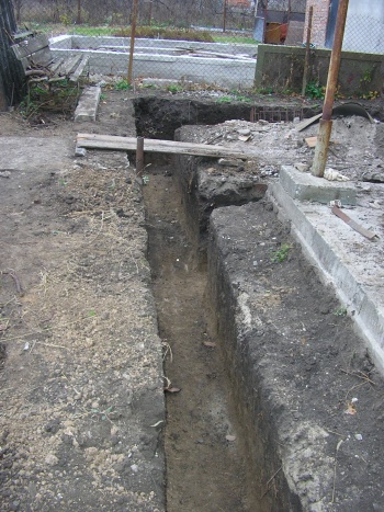

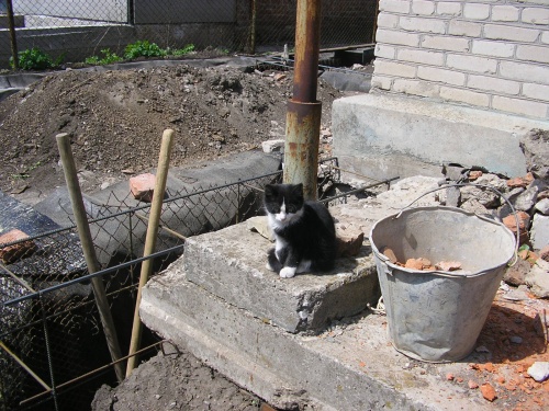

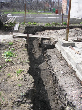

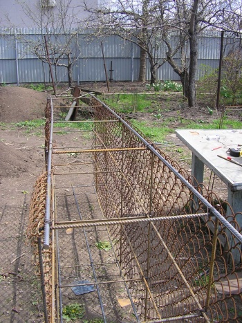

Вы, наверное, смотрели на снимок стоящей на земле секции. Мы в траншее увязывали арматуру отдельных секций, вязали уголки и верхние арматурины; боковые и нижние к опорным решеткам привязали, пока секции были наверху. Когда все установили в траншею, увязали - все выставили по уровню. Кстати, в максимально удаленных точках перепад по высоте получился сантиметров 12 - надо ли подсыпать песка, чтобы выравнять?

Бабуля, я вам дал ссылку , там в соседней теме есть информация по бетонной подготовке и защитному слою для араматуры, почитайте. Если кратко, то песок подсыпать нльзя, потому, что 1. он гидрофобный, 2.он смешается с нижней зоной бетона при бетонировании, 3. его нужно предварительно правильно уплотнить,4. если что не ясно, пишите в личку, приеду на месте проконсультирую, бесплатно. Михаил.
Спасибо. Да, наверное, это и не так плохо - в результате фундамент будет тяжелее именно со стороны старого дома.
Утяжеление фундамента незначительное.Оно практически никак не повлияет на конструктив. Основание все же лучше выровнять, либо докопать, либо выполнит бетонную подготовку.
Как говорит нынешняя молодежь:"поздняк метаться" Вся арматура увязана - вытаскивать ее - считай начинать траншею с нуля, т.к. осыпится. Как есть так и будет, надеюсь эти 12 см, на которые пришлось поднять на кирпичи арматуру, погоды не сделают. Поехали вчера в сад, стали доставать из подвала доски, поняли, что на всю опалубку явно не хватит. Сегодня утром заказали 0.6 м3 обрезной доски 2,5 см*15см*6м, часам к двенадцати ее привезли. В результате часам к пяти готово процентов 40 (немножко вчера еще сделали из тех досок, что были). А в пять началась гроза - едва-едва успели доски спрятать. Лило, как из ведра. Что интересно - вернулись домой (центр города) - все сухо. Завтра не работаем - мужу надо на работу съездить.
