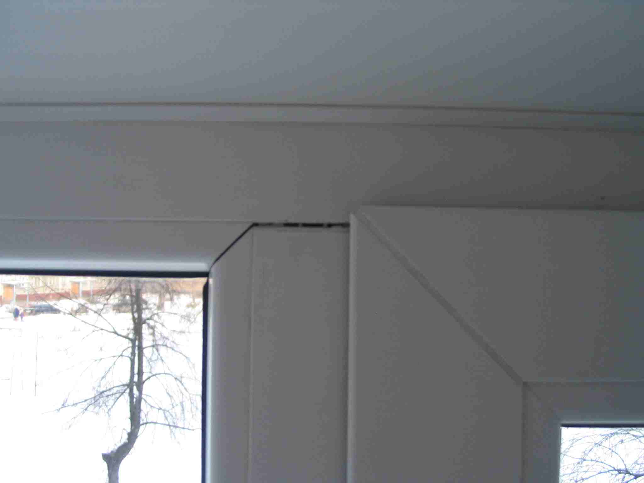

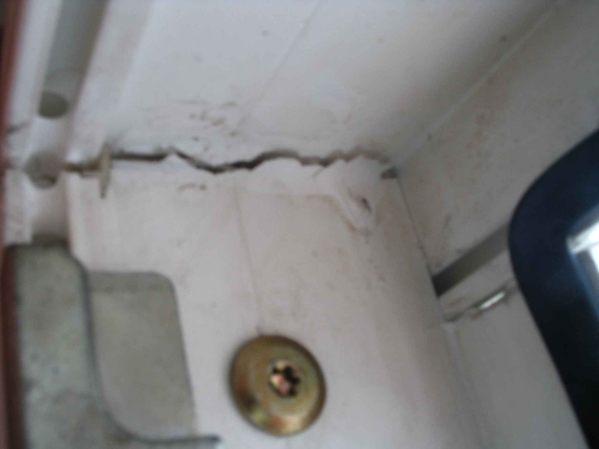

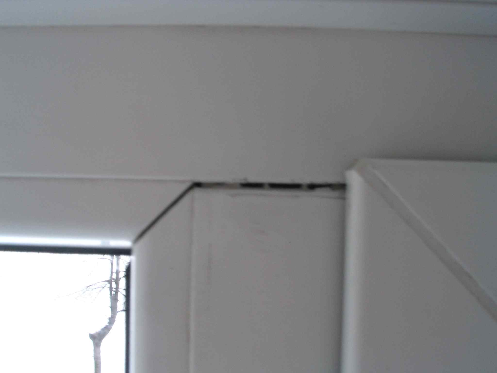

Вот что давеча обнаружил на пласт. окне (поставлено в ноябре 2004г)
Товарищи установщики, как я понял, предлагают заделать щель
нехай все меняют или всеж заделывают...
на фото из нутри видно что как будто эту щель замазывали уже

2dim99, мне говорили что такие дефекты - трещина по шву - очень часты у Veka. Порошок наверно бодяжат на производстве, экономят... Это со слов людей, имеющих к окнам отношение...
altroy написал : 2dim99, мне говорили что такие дефекты - трещина по шву - очень часты у Veka. Порошок наверно бодяжат на производстве, экономят... Это со слов людей, имеющих к окнам отношение...
Имеется ввиду трещина на импосте (как в данном случае)? Вообще странно о Veka такое слышать.
[QUOTE=HRT]косяк монтажный: либо перетянули раму анкерами, либо когда забивали штапик... первый раз вижу сварное соединение выполненое ТАК.
штапик вряд-ли....а вот анкерами можно ,но при условии того, что импост просто не приварили качественно к раме...
короче брак производства, даже не обсуждать можно.
Понял, просто по фотке неясно...
Профиль- Геалан, скорее всего 8000, крепление импоста МЕХАНИЧЕСКОЕ (я работал с Новолитом, мы их дилеры ) мэй би неприкручен соединитель. Лечение- демонтаж и прикручивание.
Дмитрий.Барнаул.
ps ниразу не встречал у них таких косяков, работаем с ними 4 года, ИМХО всё-таки монтажники ...
