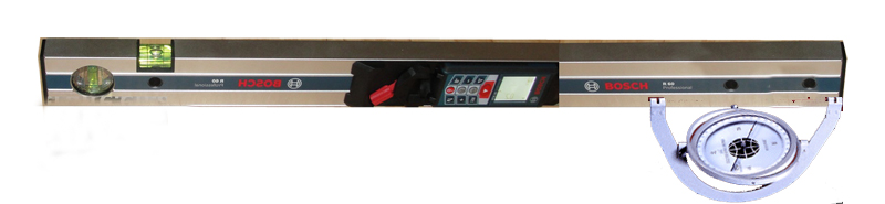

Регистрация: 22.01.2011 Санкт-Петербург Сообщений: 670
Вот в раздумиях,стоит ли брать линейку к своей 80-ке?В принципе,углы она и так меряет по горзионту и вертикалке.Понятно,что погрешность больше,но можно же обычный уровень пользовать,как я понимаю?
Tesoro написал :
Можно, но с линейкой гораздо приятнее. Кстати, с линейкой не получается калибровать - видимо не туда верчу. А вот без линейки калибруется на ОК.
ИМХО - линейка вещь далеко не первой необходимости. Приятно, но не суперполезно. Если нет конкретно для нее значительного объема работ - не вижу большого смысла тратить деньги.
